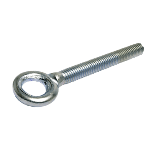

πχ σκέφτομαι ντιζοστρίφωνα, μεγάλες πρόκες ή κάτι άλλο; θα προτιμούσα να αποφύγω κόλλες κλπ που μπορεί να χαλάσουν με τον καιρό γιατί είναι εκτεθειμένο στον καιρό και τον ήλιο.
Νομιζω οτι η πιο πρακτικη λυση ειναι τρυπες στο τοιχειο για ουπατ και κατοπιν βιδοθηλιες/στριφωνια με θηλια και ντιζοστριφωνα με θηλυκες μαπες.
Δεν ξερω ποιος συνδυασμος ειναι ο φτηνοτερος, αλλα το βασικο ειναι η τρυπα με δραπανο και ουπατ.

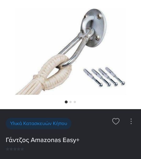

Τέλεια σε ευχαριστώ! Δεν μπορώ να το βάλω πάνω στο ταβανι όπως βάζουμε ουπα στον τοίχο; αυτό που έχω ας πούμε στην 1η φωτό κάνει; ; Απλά τι βάρος κρατάνε αυτά και πως θα δέσω το σκοινί με προβληματίζει....αυτό που κυκλωσα στη 2η φωτο

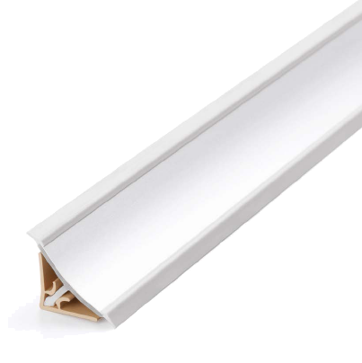

Εάν είναι κάτω από 0.3 mm μπαίνει διάφανη πολυρεθανικης μαστιχα....
Εάν είναι παραπάνω θέλει να κολλήσεις πλαστικό αρμοκαλυτρο με ανάληψη κόλλα μαστίχα..
Στάλθηκε από το M2007J3SG μου χρησιμοποιώντας Tapatalk
Για κρέμασμα σωστή λύση δεν υπάρχει γιατι όλα παίζουν απο το υλικό στο ταβάνι και πόσο κρατάει , δεν θες να πιάσει σε σοβά μόνωση αλλα σε τούβλο ή μπετό που είνα ιδομικά σταθερό , στο μπετό δε αν θεωρούμε οτι είναι στήριγμα (κολόνα δοκάρι ) κανονικά απαγορεύετε να τρυπάμε . Τωρα αν πάρεις οτι οι δυνάμεις θα είναι μεγαλύτερες στο κάθετο άξονα αλλάζει και η αντοχή .
θα σου πω τι εκανα με βάσει αλλο μαστορα σε παρόμοια περίπτωση (3 κούνιες )έφτιαξε σιδεράς πλακάκι σιδερο με U κολλημένο με 4 τρύπες στο πλακάκι . Μπηκαν μεταλλικα βυσματα ( ολίγον σφιχτή εφαρμογή ) , σε άλλες 2 μπήκαν τσιμεντόβιδες χωρίς ουπα πάντα . Λόγο Επιφάνιας πατάει καλά και μοιράζει το βάρος και στους 2 άξονες .
