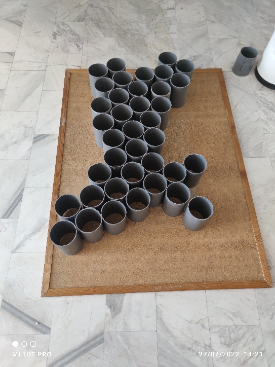

Για αυτή την κατασκευή,θα μπορούσες να δεις αν σου κάνουν οι μουφες pvc.Γλιτωνεις κοψίματα,ελάχιστο ή κ καθόλου γυαλοχαρτο(στο στοπακι,στη μέση).Αλλιώς,θες κόφτη για σωλήνες pvc ώστε να βγει ίσια η κοπή.Με το χέρι,απλά δεν έχεις καμία πιθανότητα.Αν κάνω γραμμή και κρατάω σταθερά το σωλήνα και κάποιος άλλος τον γυρνάει δεν θα κάνω καθόλου δουλειά; Θέλω να φτιάξω αυτό.....για τα παπούτσια των βρεφών και θέλω πολλά κοψιματα..μην ξεκινώ από χέρι με το σιδηροπριονο....εκτός αν κόβει εύκολα και γρηγορα![]()
Στάλθηκε από το M2007J3SG μου χρησιμοποιώντας Tapatalk
ενας καλος τροπος για τελειο σημαδεμα, ειναι ενα καλο χαρτι Α4 τυλιγμένο γυρω απο την σωληνα τουλαχιστον μια+1/4 φοραΑν κάνω γραμμή και κρατάω σταθερά το σωλήνα και κάποιος άλλος τον γυρνάει δεν θα κάνω καθόλου δουλειά; Θέλω να φτιάξω αυτό.....για τα παπούτσια των βρεφών και θέλω πολλά κοψιματα..μην ξεκινώ από χέρι με το σιδηροπριονο....εκτός αν κόβει εύκολα και γρηγορα![]()

Δίπλα από τον παιδικό αλλά δεν έχει πολύ διάθεση να βοηθήσει....έχω την μικρή κορδέλα einhell, να το προσπαθήσω εκεί;Δεν υπαρχει μαραγκος κοντα ?
Στην κορδελα θα εκανες ευκολη και σωστη δουλεια...και θα εμενε μονο το καθαρισμα !
