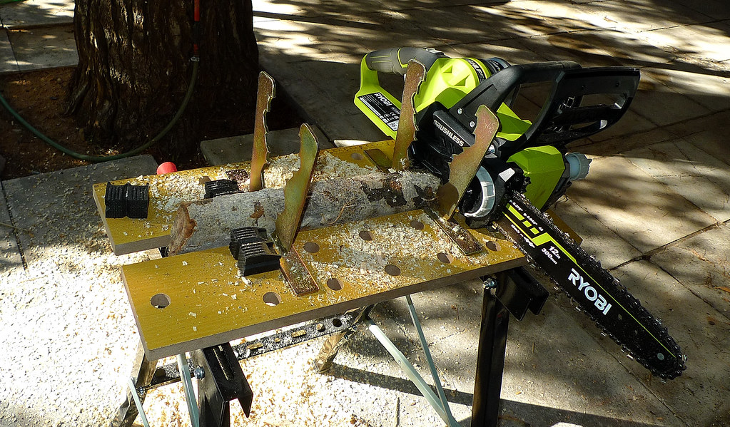

Εχεις δικιο αλλα εαν παρατηρησεις, ο πεπειραμενος και υποδειγματικος υλοτομος εχει δεσει τον κορμο με σχοινι για αυτον ακριβως το λογο.
Μαλιστα, το δεσιμο του ξυλου το δειχνει λεπτομερεστατα και κανονικα αλλα και σε ζουμ (16") για να δωσει εμφαση σε αυτη την κρισιμη λεπτομερεια.
Μιχάλη, κι αυτό με το δέσιμο δεν το κατάλαβα. Μόλις τελειώνει το κόψιμο, ο μισός κορμός που πέφτει είναι αυτός που δεν μου κάθεται καλά. Ο άλλος μισός πατάει σε δύο σημεία οπότε λογικά δεν μπορεί να πέσει, παρόλαυτά ο τύπος τον δένει.
Πίστευα ότι τα δύο οριζόντια δοκάρια του καβαλέτου πρέπει να είναι πιο χαμηλά ώστε να χωράει το αλυσοπρίονο να κόψει και από την κάτω πλευρά του κορμού. Αλλά όσα έχω δει στο ιντερνετ είναι όπως αυτό της Stihl.
Θα στο χαλάσω λίγο αλλά το δέσιμο είναι για φρου/φρου κι αρώματα…
Στη συγκεκριμένη κοπή είναι τελείως περιττό.
Έχεις δίκιο, απλά δεν μαγκώνει επειδή το κουτσουράκι είναι μικρό και δεν επχει το απαιτούμενο βάρος.

Έχω παρόμοια βάση και έχω κόψει μέχρι τώρα περίπου ένα τόνο ξύλα.
Το βάρος των κομματιών είναι πολύ μικρό και έτσι δεν σφηνώνει καθόλου το αλυσοπρίονο.
Το πιό δύσκολο κομμάτι είναι να μήν βρεί η αλυσίδα στο τελείωμα την ίδια τη βάση που εμένα είναι και σιδερένια.
Απίστευτη ευκολία, ταχύτητα και ασφάλεια. Είχα πάρει αυτό στο λινκ το οποίο έχω μετατρέψει στις αποστάσεις των κενών γιατί χρειαζόμουν μικρότερα κομμάτια.

Ευχαριστώ παιδιά. Με αυτό στο λινκ του teodor (πολύ καλή τιμούλα) μπορείς να κόψεις και από κάτω προς τα πάνω αν χρειαστεί (για μεγαλύτερους κορμούς). Για πιο λεπτά ξύλα, κρατάω ότι μπορούμε να κόβουμε και με τη μία.
Ανεξαρτητως βαρους/μηκους, καθε κουτσουρο που ειναι πιασμενο σε δυο σημεια ειναι πιθανο να μαγκωσει τη λαμα (εαν δεν μπορει να δεθει η μια πλευρα).
Το λεω επειδη κοβω δεκαδες κουτσουρα καθε σεζον για το ενεργειακο τζακι το δικο μου και του πατερα μου.
Σε δαγκανες που προσαρμοζονται σε παγκο εργασιας.
Αν θυμαμαι καλα, μου ειχαν τονισει τον συγκεκριμενο κινδυνο καποια μελη οταν ειχα αναρτησει τις παραπανω φωτο πριν 5-6 χρονια, και ειχαν δικιο.
Απο την αλλη βεβαια, το να κανεις κοπη απο κατω δεν αξιζει καν τον κοπο και τον χρονο. Απλα εχεις το νου σου.

Ωραίος ο Κωστής. Αν του βάλεις ποδαράκια να σηκωθεί ψηλότερα, θα δουλεύεις σε πιο βολική θέση.
Ξέχασα να γράψω ότι κι εγώ θα την φτιάξω ιδιοκατασκευή, επειδή έχω ξύλα στοκ. Η έτοιμη πάντως είναι σε πολύ καλή τιμούλα.
Μιχάλη, οι προηγούμενοι καβαλάρηδες έχουν 3 δαγκάνες οπότε το ένα από τα δύο κομμένα κομμάτια πάντα θα πατάει σε δύο δαγκάνες.
Πολύ φθηνό το προϊόν που έβαλε παραπάνω ο Θοδωρής αλλά ο μεταλλικός σκελετός με φοβίζει με το αλυσοπρίονο.
Εδώ μια εύκολη και σχετικά γρήγορη κατασκευή που μπορεί να γίνει ακόμη και με παλετόξυλα, όπως έπραξε ο Κωστής
