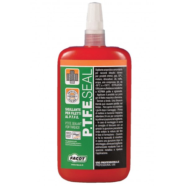

Καλησπερα,θελω να στεγανοποιησω κατι brass fittings σε μια αλουμινενια εισαγωγη αυτοκινητου τα οποια τα θελω σε συγκεκριμενες γωνιες.Απο αυτα θα περνανε παραφλου.Σκεφτηκα για ταινια τεφλον αλλα δεν με ενθουσιαζει και τοσο.Αλλες σκεψεις ειναι φλατζοκολλα ή κολλα 2 συστατικων.Το σπειρωμα ειναι bsp και οχι κωνικο.
Υγρο τεφλον μπορεις να βαλεις, απλα να ζητησεις το καταλληλο για την περιπτωση σου

Aυτη την παστα πρεπει να την βρουμε ποια ειναι και να καταργησουμε και τις τεφλονοταινιες και τις προπολεμικες τριχιές :)
Reactions: Χιωτης
Aκριβο μου φαινεται μαλλον λογω μεγαλης ποσοτητας, αλλα με βαση αυτο θα ψαξω για φτηνοτερο η/και για μικροτερη ποσοτητα.
Καιρος να αναβαθμιστουμε -και σε αυτο τον τομεα :)
Δηλαδη με το υγρο τεφλον απλα σφιγγω μερικες στροφες και τα φερνω στις γωνιες που θελω και μετα αυτο στεγνωνει και στεγανοποιει?Αν χρειαστει να λυσουμε μετα τι γινεται?
Πάρε αυτό που έχω κι εγώ.
Reactions: Χιωτης
Πριν 20 χρόνια είχα δει το υγρό τεφλόν και μου έκανε εντύπωση ότι στεγανοποιουσε.Προσωπικα εγώ το έβαζα πάνω σε ταινία τεφλόν για καλύτερα (ποτέ δεν πρόκοψα με το καναβι...)αλλά έβλεπα επαγγελματίες να το βάζουν μόνο του σε θερμάνσεις και το άφηναν μια μέρα να στεγνώσει πριν δώσουν νερό.Στο ξεβιδωμα απλά καθάριζαν το σπείρωμα με συρματοβουρτσα καλά και ξαναεβαζαν.
Το βιδωμα μέχρι τέρμα και λογικά αν χρειαστεί πολύ λίγο πρίν,δεν έχω μεγάλη εμπειρία.
Αυτό όμως που μου έκανε εντύπωση είναι ότι είδα να το βάζουν μόνο του σε αέριο όπου νομίζω απαιτείται μεγαλύτερη στεγανοποίηση και προσοχή.
Περισσότερα δεν ξέρω αλλά αν είναι κάτι σημαντικό μπορώ να ρωτήσω.
