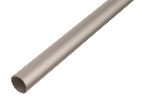

Εγω πονταρω εδω.
Ανεξοδο, ακαμπτο και σε διαστασεις που καποια θα σου κανει.
Κατοχυρωθηκε.;)
