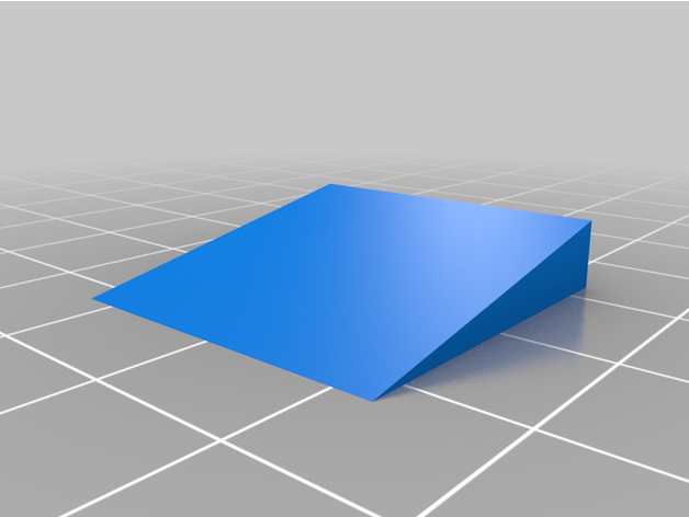

Υπαρχουν και πλαστικες σφηνες και εαν υπαρχει 3D printer, μπορουν να τυπωθουν :)
%CF%83%CF%86%CE%AE%CE%BD%CE%B5%CF%82-%CE%B3%CE%B9%CE%B1-%CE%B1%CF%80%CE%BF%CF%83%CF%84%CE%AC%CF%84%CE%B5%CF%82-%CE%B1%CE%BB%CF%86%CE%B1%CE%B4%CE%BF%CF%80%CE%BF%CE%B9%CE%AE%CF%83%CE%B7%CF%82.jpg
Eτσι εχω παρει και εχω παρει...
Με 1-2 τετοιες καθαρισες..εχω βαλει σε μεταλικη ντουλαπα εξω στο μπαλκονι και δεν "παιζει" καθολου τωρα..
Απλα πραγματα και φτηνα...
Ποσο κενο να υπαρχει απο κατω ωστε να μην ερθει στα ισια του;...υποψιν τετοιες σφηνες εχουν apo 0-2 ποντους υψος και 5-6 πλατος....
