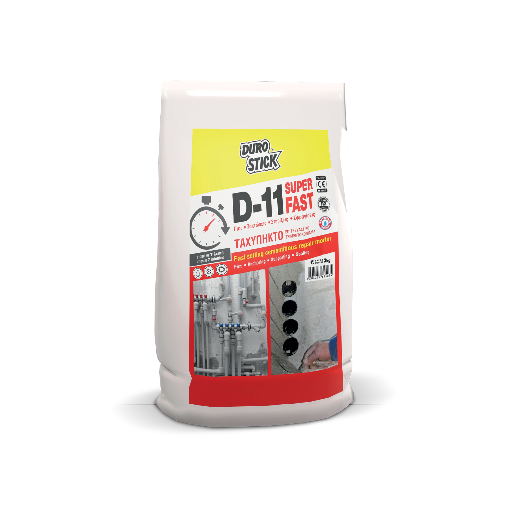

Το γκρι δεν είναι στρώση από το αυτεπιπεδούμενο; Ή, για την ακρίβεια, το D-11 της Durostick + στρώση από το αυτεπιπεδούμενο;
Τι δουλεια εχει το D11;...Eβαλες ταχυπηχτο επισκευαστικο στο πατωμα τελικη στρωση....;
Αυτα δεν ειχες βαλει...;
Παναγιωτη λυπαμαι αλλα δεν μπορω να σε βοηθησω γιατι εχει χαθει η μπαλα με τα υλικα που εχεις βαλει ..ειναι συγουρο οτι εχει γινει λαθος....οποτε καλο ειναι να σταματησουμε την συζυτηση περι αυτου γιατι δεν βοηθας οσο γραφεις..παει τελειωσε αστο....:D
Τυπογραφικο λάθος, D-1 ήθελα να γράψω.
