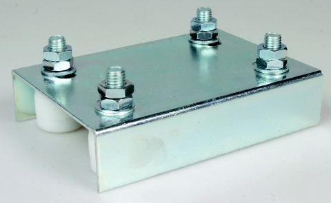

Ξέρει κανείς που μπορώ να βρω τέτοιο;
Έχει κάποια στο ίντερνετ. Θελω να αλλάξω αυτα που εχω γιατι τα ειχαν βαλει σε γωνία και εχει τζογο και ειναι στραβα με αποτέλεσμα να εχει τζογο και απο τον αερα να κουναει. Δεν ειναι ρυθμιζόμενο. Η πορτα δε πέφτει γιατί ειναι αναμεσα σε π.
Οπως ειναι τωρα το τεφλον δε γυρίζει καν απλα ακουμπαει στη γωνια.
Εδω εισαι..
Οδηγοι με πλακα ονομαζονται....
Εδω εισαι..
Πηρα ενα δε ξερω ποσο καλα τεφλον εχει. Τουλάχιστον αλλάζουν. Πολλοί τα κάνουν ηλεκτροκόλληση και δεν αλλάζουν ευκολα. Δε ξερω αν αξιζε αλλα πηρα με 4. Η πορτα ειναι μικρη 6 μετρα
Από που πηρες και τι..(φωτο);
Για ηλεκτροκοληση δεν ξέρω γιατί θέλει να πετυχεις ακριβώς κοντραρισμα ώστε να πέσει ακριβώς εκεί που πρέπει στην πόρτα..εάν πάει κάτι στραβά θέλει πάλι βγάλσιμο...με τρυπημα έχω δει...
Στην ουσία είναι θέμα σωστής τοποθέτησης..
Πηρα απο το δρομο μου στη Παιανία παππας λέγεται. Φωτο θα βαλω αλλα ειναι ιδιο.
Εγω εχω δει πολλα με.ηλεκτροκοληση. αν χαλάσουν ειναι φασαρια. Εμενα ειναι στραβα στη μια πορτα και έχει κενο. Ακουμπαει η γωνια της πορτας στο τεφλον αλλα τσουλαει
