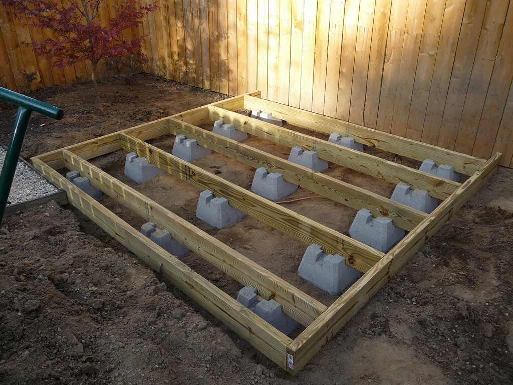

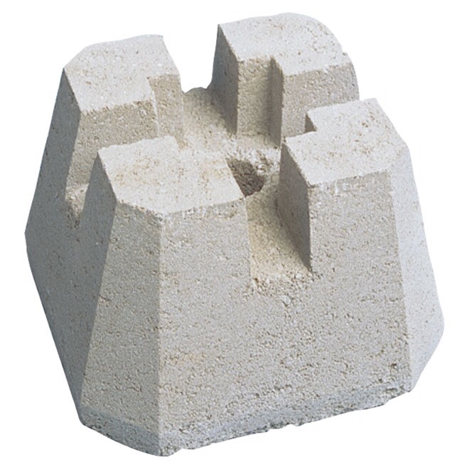

Παιδιά εχει δει κανεις τετοια blocks στην Ελλάδα ;
Αν ναι, μπορείτε να δώσετε πληροφορίες ;
Χρησιμοποιούνται σε τέτοιες κατασκευες
Ευχαριστω

Ευχαριστω Σωτήρη. Αν υπήρχε κάποιος που να ήξερε, αυτός θα ήσουν εσυ. Το φαντάστηκα οτι δεν υπάρχουν τετοια πράγματα στην Ελλάδα.
Σκεφτομουν να έκανα μια κατασκευη/βάση σαν της φωτογραφίας, μηπως και μπορούσα πανω εκεί να έφτιαχνα ενα εργαστηριο (λέμε τώρα)
Δεν χρειάζεσαι τέτοια πράγματα, που δεν βρίσκονται και εύκολα κιόλας, για να φτιάξεις ένα μικρό κλειστό εργαστήριο/σπιτάκι.
βγάλε μία φώτο του χώρου που σκέφτεσαι να το κάνεις, και δώσε και τις διαστάσεις αυτού που θες να κάνεις...και θα σου πούμε εναλλακτικές.
να φτιαχτεί κάτι σαν αυτό της φώτο είναι πολύ δύσκολο, βασικά χωρίς καλούπι δεν γίνεται, εάν το προσέξετε είναι αρκετά μελετημένο για την δουλειά που προορίζεται....ακόμη και σαν "πέδιλο" ξύλινης κολόνας 10χ10 κάνει (εκτός της χρήσης που φαίνεται στην φώτο).

αλλιώς μήπως μπορεί να φτιαχτεί κάτι ανάλογο με ytong που είναι και εύκολο να βρεθεί και να χειριστεί...
με ytong δε θα το έκανα γιατί με την υγρασία γίνεται σκόνη
το ytong κανονικά δεν μπαίνει σε εξωτερικούς τοίχους ή αν μπεί θέλει καλή υγρομόνωση αλλιώς πάει για πέταμα
Η πιο εύκολη λύση είναι τσιμεντόλιθος σε πλάγια ή ανάποδη θέση.
Το ίδιο αποτέλεσμα με της φωτογραφίας έχει με ελάχιστο κόστος.
Σπάσε ένα χαρμάνι,σιδέρωσε `το και φτιάξε μια βάση.Κουραστικό ναί,αλλά θα το βρούν και τα εγγόνια σου....
Ευχαριστω πολυ για τα σχόλια σας. Ηθελα κατι τέτοιο ώστε να μην ειναι "μόνιμο" οπως η τσιμεντένια βαση. Τους τσιμεντολιθους σε οποια τοποθέτηση τους εχω σκεφτει, αλλα δεν εχουν τροπο στήριξης των καδρονιων, οπως αυτα τα πέδιλα που οπως σωστά παρατήρησε και ο Σωτήρης, μπορούν να δεχτούν και 100x100 mm δοκάρι. Ειναι πολυ μελετημένα και φυσικά διαθέσιμα σε όλες τις αναπτυγμένες χώρες.
Σιγά την δυσκολία που έχει να φτιαχτεί ένα παρόμοιο καλούπι ...
Και τσιμεντολιθο μπορείς να βάλεις ξαπλωτο και να τον χαράξεις με τον τροχό για τις περασιές.
Έτσι ξεμπερδευεις φθηνά και δεν ταλαιπωρεισε με τσιμεντα...
