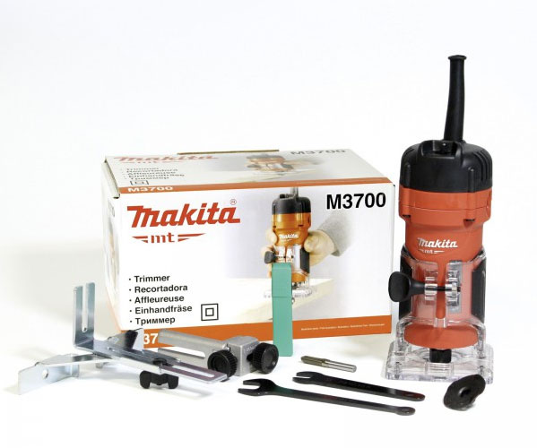

ξέρει κάποιος αυτή η βάση που έχει αυτό το κουρευτικό που χρησιμοποιείται? (αριστερά του bit και μπροστά από το κουτί)
με 53 ακούγεται ενδιαφέρον.
Oδηγος ειναι που φαινεται οτι κουμπωνει στο πλαι. Προφανως επεκτεινει την δραση του κουρευτικου περιθωρειων καθως με την βαση μπορεις να κανεις κοπες και εκτος περιθωρειων.
Δηλαδη να κανεις ενα αυλακι/λουκι πχ. που δεν μπορεις να το κανεις με το χερι μονο καθως θελει οδηγο.
Αν κατάλαβα καλά ποιο λες (αυτό του σχήματος Γ με τα δύο knobs που μοιάζει και λίγο σε διαπασών λολ) είναι οδηγός για να "τριμμάρει" (trimmer guide λέγεται) καπλαμάδες σε σόκορα ειδικά αυτά με καμπυλες όταν δεν διαθέτεις κάποιο κοντύλι αντιγραφής.
Κάνει και για οδηγός σε υπο γωνία φρεζάρισμα και κάνει και για βοηθητικός οδηγός όταν πας να φρεζάρεις ως προς τον οριζόντιο άξονα και όχι τον κατακόρυφο όπως συνήθως σε κοντινές αποστάσεις από το σόκορο.
Νομίζω οτι ο νικος διαβολικ εχει αυτο ή το ΜΑΚΤΕΚ.
Ειναι μάλλον ο κατάλληλοτερος να σου πει.
Υπό όψη οτι δεν εχει ρύθμιση στροφών (αν δεν κανω λάθος)
Re: Απάντηση: Μάστορες τα φώτα σας!!
Το συγκεκριμένο δουλεύω τόσο καιρό. Είναι πολύ δυνατό και ας είναι μόνο 530 Watt.
Αυτήν την βάση δεν την δούλεψα ποτέ είναι η αλήθεια....
Πάντως για 53 ευρώ είναι χάρισμα. Εγώ τότε που το πήρα δεν υπήρχε στην Ελλάδα και από το γερμανικό amazon μαζί με τα μεταφορικά βγήκε κοντά 90 ευρώ.
Ναι πάντα τέρμα δουλεύει αλλά γι αυτήν την χρήση που προορίζεται δεν υπάρχει λόγος υπαρξης ρυθμιστή.
Απλά λόγω των μέγιστων στροφών πρέπει να κάνεις απανωτά περάσματα γιατί σε μεγάλο βάθος καίει το ξύλο.

βρήκα το manual από την εταιρεία http://web.makita.it/sol/manuali/M3700_MI.PDF
Αυτό που αντέγραψες δεν έχει να κάνει με το trimmer αλλά με tempates guides, είτε από αντιγραφή βάζοντας ένα template από πάνω και περνώντας το ρουτερ με φρέζα αντιγραφής, ή αν δεν έχεις με τα ίδια τα template guides που έχει κάθε εταιρία τα δικά της κουμπώματα
Και επειδή ένα βίντεο 1000 λέξεις ορίστε πως δουλεύει (3:26 αν δεν σε πάει)
https://youtu.be/MNXbG8AZBA4?t=3m27s
Εχει ένα ρουλεμάν που αντικαθιστά το κοντύλι αντιγραφής όπως είπα πριν.
Κάνει και ένα δυο άλλα κολπα αλλά πολύ χοντρικά.
