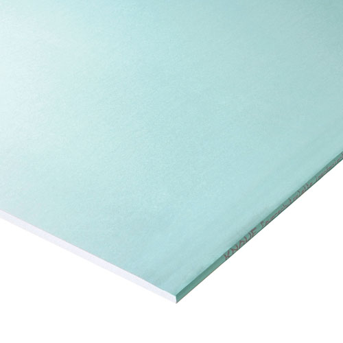

Υπάρχει γυψοσανίδα 2 σε 1 να είναι και άνυδρη και πυράντοχη;
Μήπως εννοείς ανθυγρη και πυραντοχη...;
Φυσικά και υπάρχει...
Τι θες να κάνεις.. ;

Να κάνω ένα Γ να προστατέψω μια μικρή εξωτερική πλαστικη δεξαμενή πετρελαίου από βροχή + πολύ ζέστη (και για να μην βλέπω την πλαστική μαυρίλα)
Κανονικά για έξω θες τσιμεντοσανιδα που θα πρεπει να μπει σε μεταλλικο σκελετο πολυ καλα και να μονωθει αφού θα είναι
εξω στα στοιχεία της φύσης αλλα κύριος για αντοχη..αν θες να κάνεις κάτι μόνιμο...
Η ανθυγρη η συγκεκριμενη ειναι φτιαγμενη ώστε να αντεχει στην ανερχόμενη υγρασία και όχι στην συνεχή ροή νερού...πρεπει να πας σε πολυ καλή ανθιγρη..
Αυτά τα 2 σε ένα δεν είναι εξωτερική χρήση..
Μάλιστα. γι αυτό διαβάζω στο site ότι είναι για εσωτερική χρήση. Η τσιμεντοσαίνδα (όπως αυτές) όμως φαντάζομαι ότι δεν είναι και πυράντοχη.
Edit: απ'ότι καταλαβαίνω αυτή η τσιμεντοσανίδα συνδυάζει και τα δύο.
