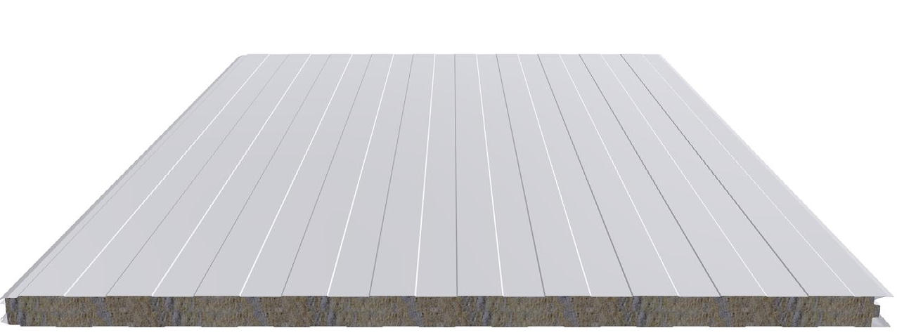

Ο πετροβαμβακας είναι όντως ένα υλικό που αντιστέκεται στην θερμότητα αλλά θέλει όπως σωστά είπες επικαλυψη..Τέτοιο υλικό είναι τα πανελ πετροβάμβακα (ΟΧΙ πολυουρεθάνης). Θωρώ ότι τα 5cm θα σε καλύψουν. Μπορείς να βρείς και μεταχειρισμένα ή β' διαλογής ώστε να μειώσεις το κόστος.
Εναλλακτικά για να μειώσεις αρκετά το κόστος, μπορείς να βάλεις πετροβάμβακα ανάμεσα σε 2 τσιμεντοσανίδες (σαντουιτς). Το κόστος του πετροβάμβακα είναι ασήμαντο.
