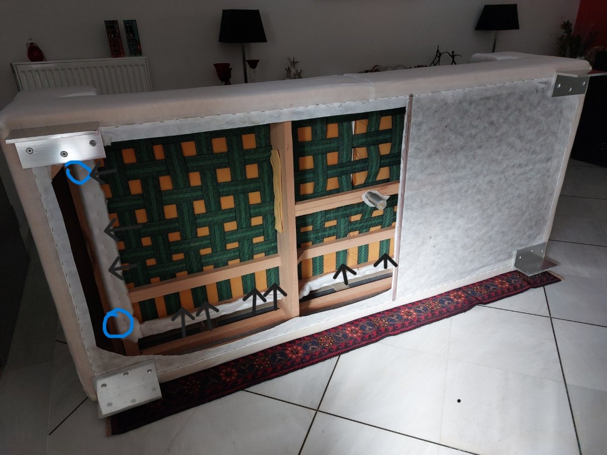

Παρακαλώ θα ήθελα την βοήθειά σας και τα φώτα σας. Κάτω από τον καναπέ (3θέσιος & 2θέσιος) έχουν πρόβλημα οι ελλαστικοί ιμάντες (πράσινοι). Έχουν χάσει την ελλαστικότητά τους και έχουν χαλαρώσει πολύ, τόσο ώστε να έχει λίγο υποχωρήσει το κάθισμα και να το καταλαβαίνεις όταν κάθεσται. Όπως βλέπετε είναι όλο το έπιπλο δεμένο και ντυμένο, πράγμα που σημαίνει ότι για να φτάσω να τους αντικαταστήσω θα πρέπει να ξηλώσω όλο το έπιπλο, πράγμα που δεν θέλω να κάνω. Εχετε καμιά ιδέα για την επισκευή?
Είχα το ίδιο πρόβλημα σε ίδιους καναπέδες. Το ξήλωμα του υφάσματος ήταν εύκολο. Κάποιους ιμάντες τους άλλαξα και τους τέντωσα όλους πολύ εύκολα, κατασκευάζοντας ένα τέτοιο εργαλείο:

Καλησπέρα, κάποιοι κατασκευαστές τα δυο πλαϊνά κομμάτια τα δένουν με βίδες για να υπάρχει δυνατότητα επισκευής, ενώ κάποιοι άλλοι το γεμίζουν με καρφιά οπότε δεν...
Εκεί που έχω μπλε κύκλους εάν υπάρχουν βίδες θα κάνεις εύκολα δουλειά χωρίζοντάς τα πλαϊνά, εάν όχι τότε τεντώνοντας και διπλώνοντας ενα ενα τους ιμάντες τους καρφώνεις στα πλαϊνά ξύλα (μαύρο βέλος ) με καρφωτικό. Θέλει υπομονή και νομίζω αξίζει τον κόπο μιας και ο σκελετός είναι ξύλινος ( εγώ μόλις πριν 10 ημέρες έκαψα στο τζάκι τον δικό μου που ήταν μια άθλια κατασκευή από άθλιους "κατασκευαστές" με νοβοπαν και καρφιά παντού)

Σας ευχαριστώ πολύ για την βοήθεια. Η τελευταία προσέγγιση μου δίνει λίγο θάρρος για να προχωρήσω. Αύριο θα πάω στην αγορά να πάρω τον ελλαστικό πράσινο ιμάντα καθώς και κάλυμμα non woven. Το Σ/Κ έχω σκοπό να προχωρήσω. Ο σκελετός από οξιά καρφωτός ενώ το κάλυμμα έχει βγεί και έχει πάει για βαφή. Για να δούμε ..

Με είδε η γυναίκα μου να βασανίζομαι με τα δίχαλα... και εμφανίστηκε πρωί πρωί με ένα "κροκοδειλακι" για συραπτικα χαρτιου στο χέρι και με ρώτησε "θα βοηθούσε αυτό?"
Βοήθησε αρκετά και μετά από αρκετή προσπάθεια ολοκλήρωσα την αντικατάσταση όλων λωρίδων.
Στο τέλος πέρασα και ένα non woven κάλυμα από κάτω και ο καναπές έγινε καινούριος !!!
