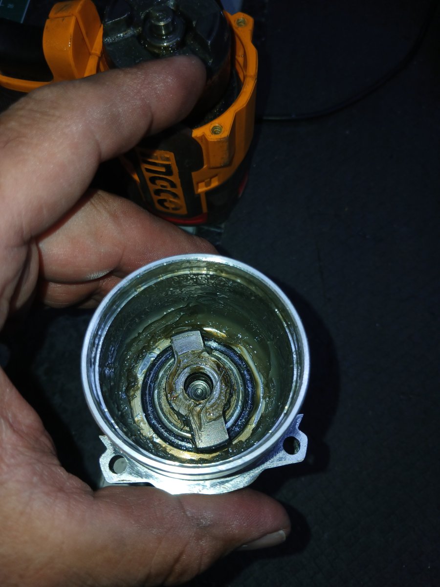

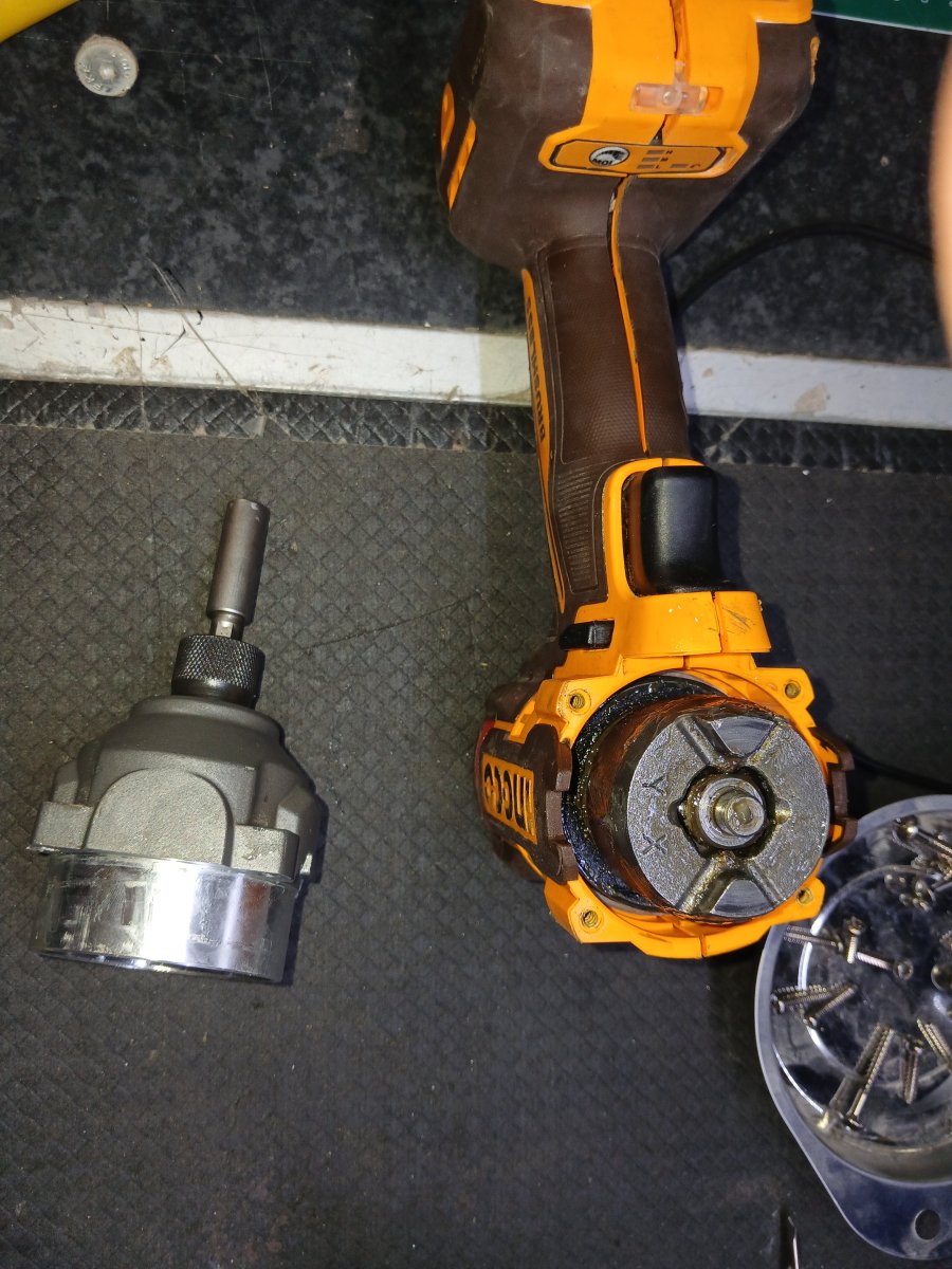

Παιδες κολλησε ενας ανταπτορας(παναθεμα την Parkside) στο παλμικο της Ingco..
Προσπαθησα να το βγαλω με διαφορους τροπους(ψεκασμος με wd40,σφηξιμο στην μεγκενη μηπως ελευθερωθει το τσοκ) αλλα τιποτα..ειναι πολυ καλα σφηγμενο..
Το εχω λυση και εχω αφησει την κεφαλη ξεχωρα απο το σωμα...
αλλα εχω "κολλησει" στο πως βγαινει το εξαρτημα..ξερω οτι εχει ενα δακτυληδη του χιλοστου αλλα δεν λεει να βγει..
..για πεστε καμια ιδεα μηπως το καταφερω πριν το παω μαατορα..
  • Wow
Reactions: Χιωτης
Ελαφρο ζεσταμα και χτυπηματακια με σφυρακι.
Εναλλακτικα στο καταψυκτη αρκετη ωρα και ξανα προσπαθεια με χτυπηματακια.
