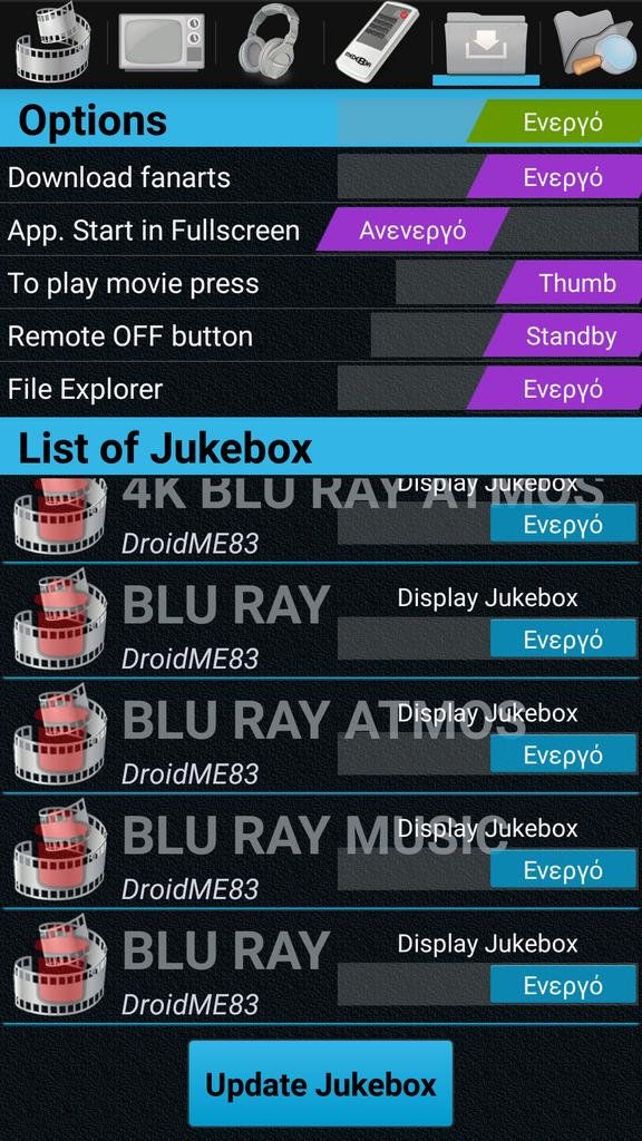

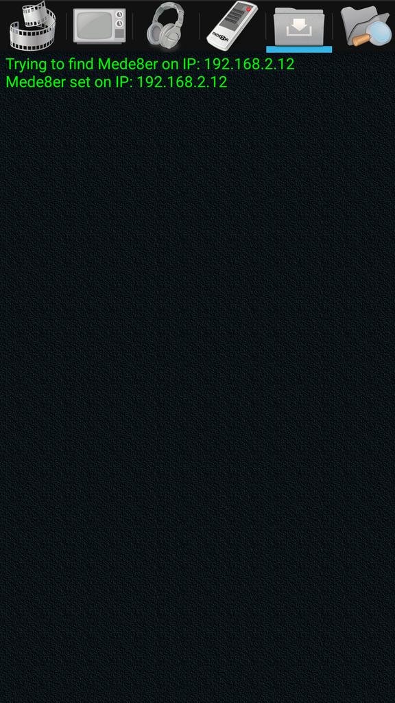

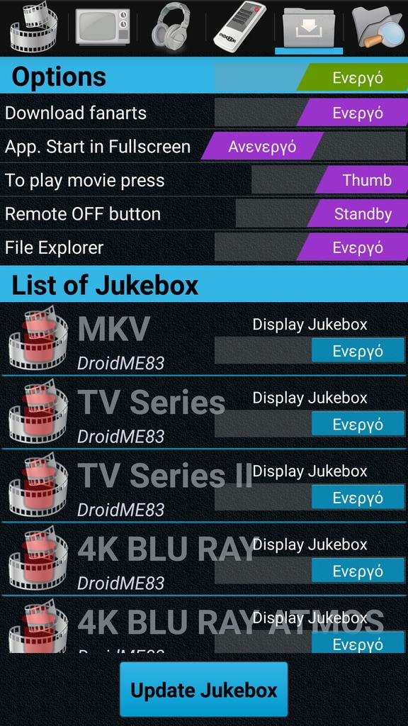

Πήγατε στην πέμπτη επιλογή "update jukebox" ωστε να βρει την ip και μετα να σας δωσει πλήρη πρόσβαση με το μηχάνημα με μια ελαχιστη χρονική καθυστερηση αναλογα με το δίκτυο, αλλά θα εμφανιστεί και η βιβλιοθηκη σας στις ταινίες και στις σειρές (πρώτη και δεύτερη επιλογή).
Απάντηση: Re: Απάντηση: Re: Απάντηση: Mede8er MED600X3D
Ανοίγει ένα menu και πατάω update jukebox.
Μετά βγάζει το παρακάτω.
broadcast:192.168.1.255
X3D not found from broadcast
Please enter the X3D IP Address.
