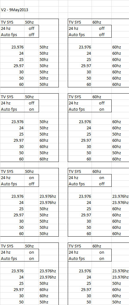

To fps chart
Άρα on-on
Από ότι έχω διαβάσει, το Auto FPS Optimization έχει να κάνει με το green screen of death που υπήρχε και το οποίο από τους beta testers και moderators έγινε γνωστό ότι γίνονταν από λάθος στην αλλαγή/μη αλλαγή των FPS.
Μακάρι να είναι αυτό, αλλά για να ανεβάσουν fps chart, όλο και κάτι θα έχουν πειράξει
Τι το ανακατεύουν, αφού παίζει 23,976? Έχω ξεχάσει την τελευταία φορά που είδα 25άρι ή 30άρι ή 50άρι!
Και τα 24άρια πάλι 23,976 θα τα βλέπουμε... ελάχιστα και αυτά βέβαια, αλλά...)
Το "σπαστικο" ειναι που δεν παιζει το στανταρντ interface στα 23.9, ετσι ωστε να μην κανει "hdmi searching.." το προβολικο καθε φορα που ξεκιναει ή σταματαει μια ταινία
