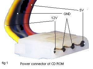

Όσον αφορά το τροφοδοτικό οι κλασική επιλογή είναι σταθεροποιημένο τροφοδοτικό με LM338
Θα χρειαστείς βέβαια και έναν μετασχηματιστή 50 VA με έξοδο 7 – 8 V
Εναλλακτικά για δοκιμή, μπορείς να κλέψεις ρεύμα (5V) από το τροφοδοτικό του PC που έχεις στο σαλόνι.

-5V οπως γραφει το κουτι ή 5,5V οπως γραφει το τροφοδοτικο?
5V
-Να κοιταξω να βγαζει και περισσοτερα Ampere οπως προταθηκε και αν ναι ποσα?
Δεν υπάρχει κανόνας αρκεί να μην είναι τσίμα τσίμα. Με 3 amps θα είσαι OK.
