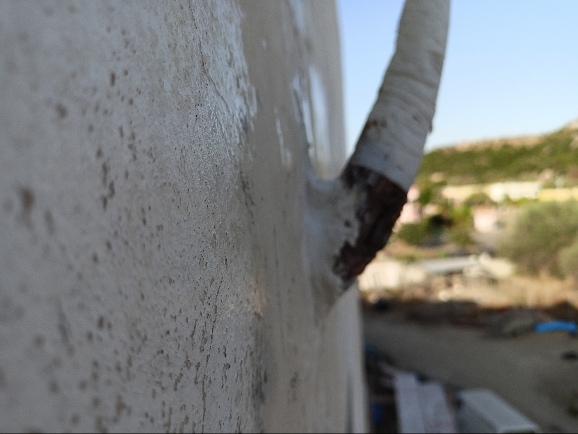

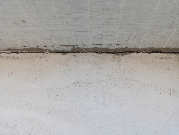

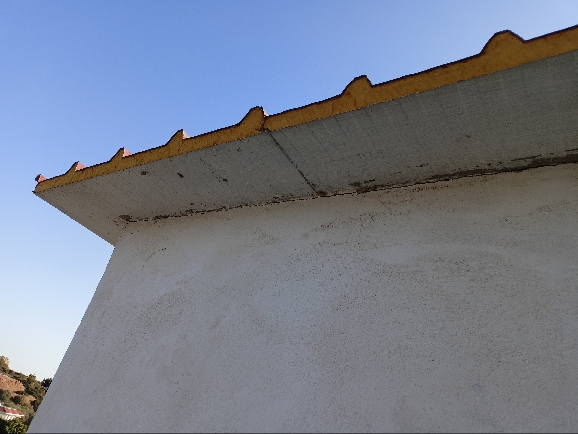

2 ακομα προβλήματα εμφανίστηκαν στην πρώτη απόπειρα να βάψω το σπίτι μόνος μου !!
1) Ρογμη ανάμεσα στο πάνελ και τον τοίχο.
Σκευτομε να το σκαλίσω λίγο και να το γεμίσω με μαστιχι

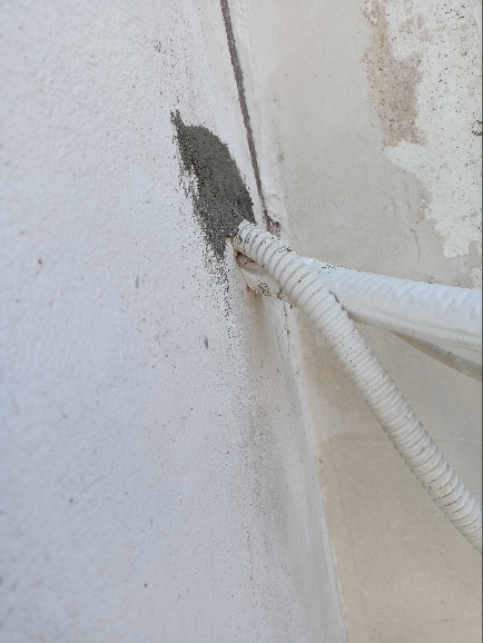

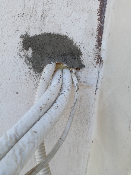

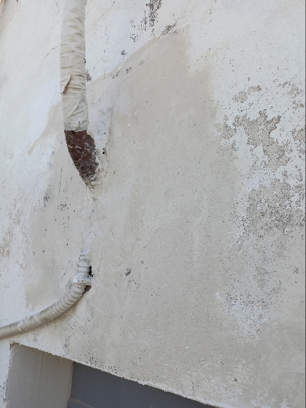

2) η καλητεχνηκη επισκευή στα AC του αδελφού μου !!!
Εδώ σκευτομε να ακολουθήσω συμβουλή που δόθηκε σε παρόμοια περίπτωση παραπάνω σε σωλήνες ταράτσας.
Καθάρισμα καλό να δημιουργήσω εσοχή.
Ασταρομα με revinex βελτιωτικό κονιαματων
Μαστιχι πολιουρεθανικη Hyperseal hyperdesmo ( που υπάρχει διαθέσιμη)
Και να δώσω ύψος με επισκευαστικό(έχω isomat repair 5-70) και γάζα.
Τέλος να στοκαρω με exterior peletico για να έχει την ίδια υφή με τον υπόλοιπο τοίχο
Αστάρωμα και βάψιμο.

Το panel κοιτα να το στερεωσεις καλυτερα απο πανω στα νευρα που εχουν μπει γαιτι παιζει αυτο εαν δεν σωστα βιδωμενο και θα ανοιγει με τον καιρο(συστολες/διαστολες)..
Κατα αλλα αυτα που σκεφτεσαι και στα δυο,,μια χαρα τα ειπες...
