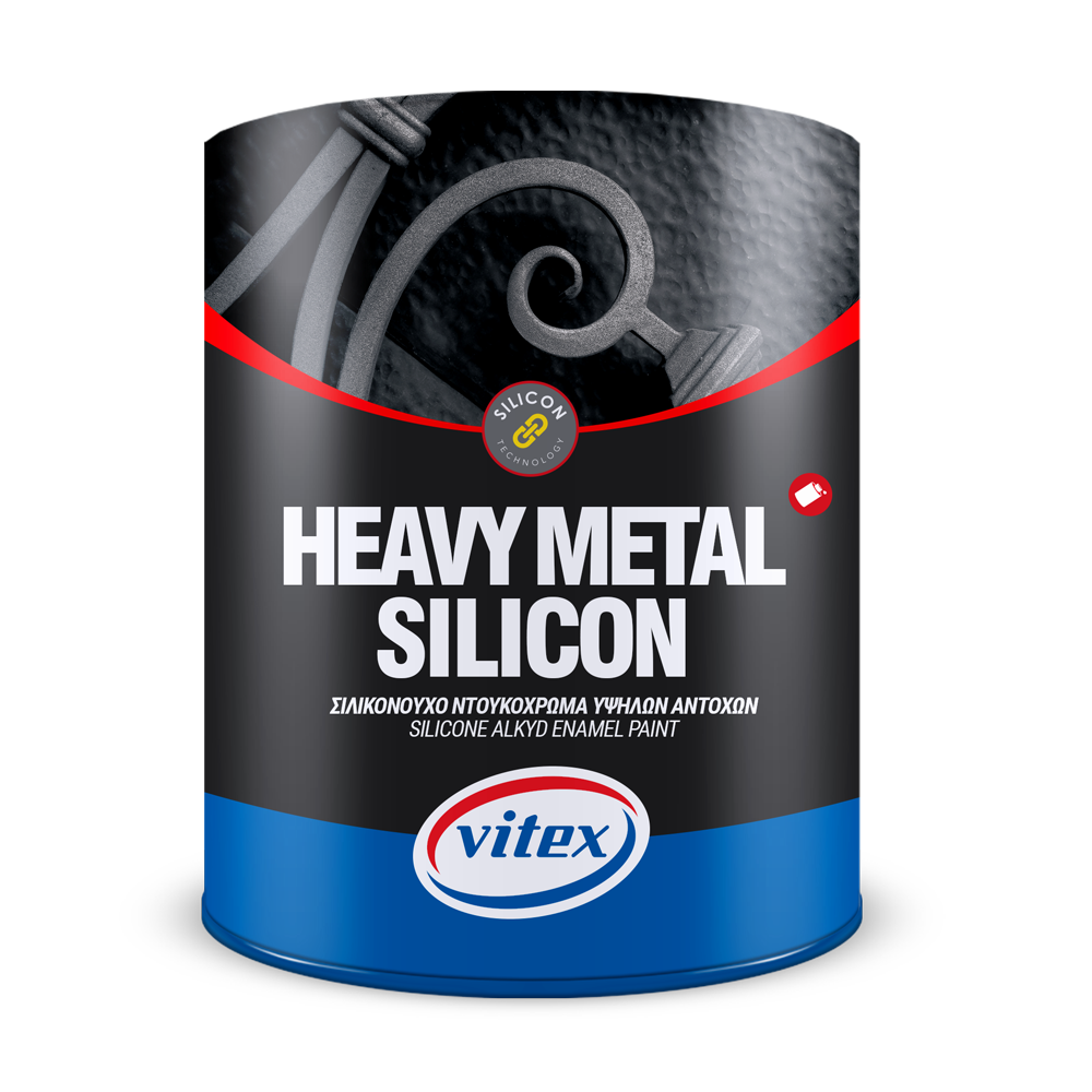

Στο τελείωμα του πάνελ τι θα ήταν καλό να περάσω για να φαίνεται ωραίο και να μην φθαρεί ο αφρός;

Κανονικά θέλει το τελειωμα το δικό του..
..και να σιλικοναριστει περιμετρικά και σε ανοιγματα με πολυρεθανικη μαστίχα..
Εάν όμως δεν θέλεις να πάρεις αυτά το κάνεις ως εξης:
Το καθαρίζεις/τρίβεις,έπειτα το περνάς με αστάρι μεταλλου γκρι και εποιτα 2 χωρίς ντουκο σιλικονουχο της Vitex...Σε ρωγμές και ενώσεις εννοείται ότι βάζεις μαστίχα με τα αστάρι...
Ασταρι..
...και χρώμα...
Θα κρατήσει μια 5-7ετια..μετά θέλει ένα ξαναφρεσκαρισμα.
