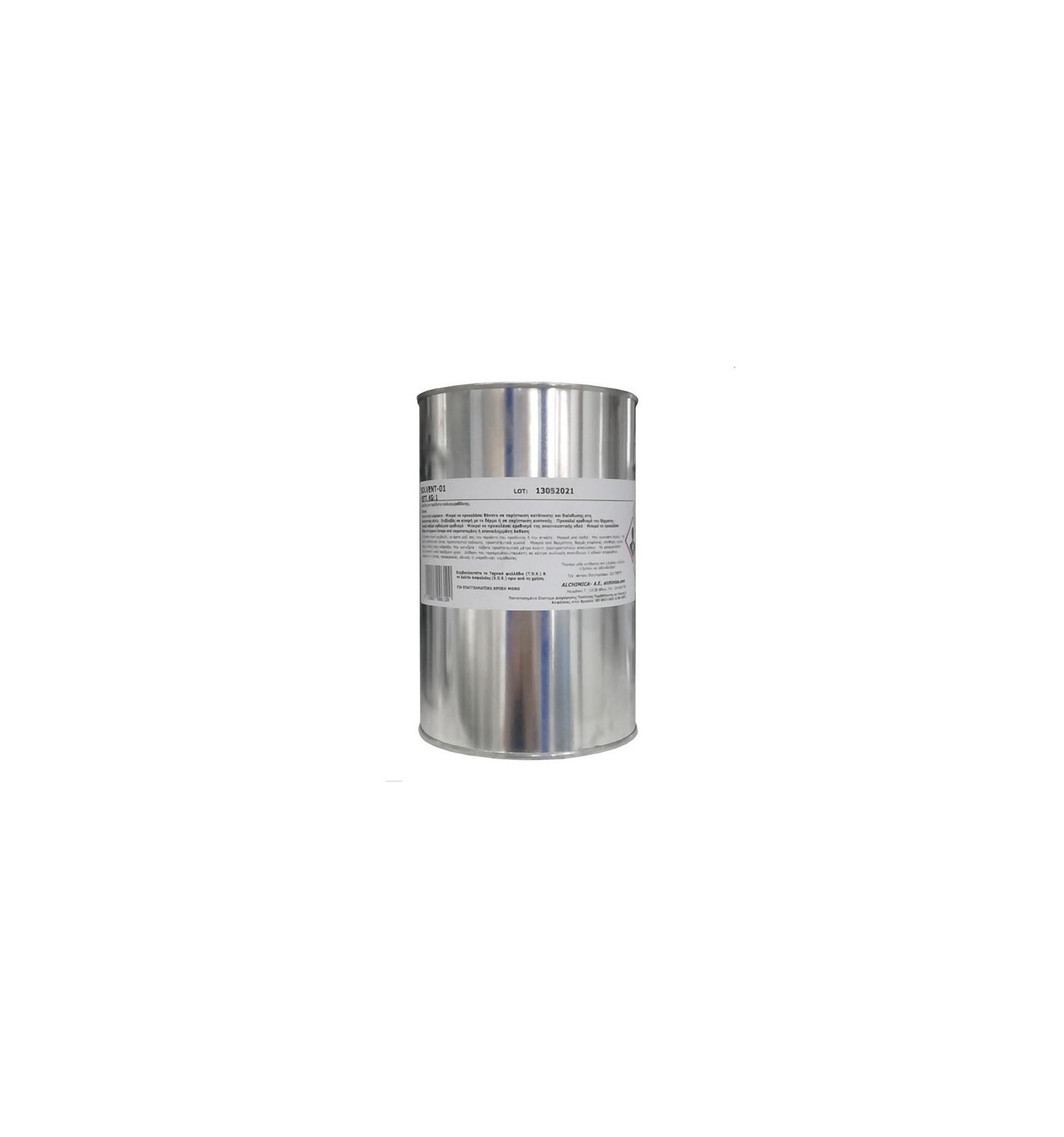

Δυστυχώς δεν θα κρατήσει πολύ...
Αυτό γίνεται επειδή όταν το ανοίγεις παιρνει αέρα...
Ένα tip που έχω δοκιμάσει για λίγο διάστημα είναι να βάλω στην επιφανεια του λίγο από το αραιωτικο του solvent 01..χωρίς ανακάτεμα και επειτα κλείσιμο..
Ενδεχομένως να πάρεις λίγο και από αυτό για αραίωση 5% στο πρώτο χέρι και για καθαρισμό χεριών, επιφανειών η και εργαλείων...
Λέω αραίωση στο πρώτο χέρι γιατί θα πρέπει να πιασει στους πόρους της επιφάνειας των αρμών..
Θα το καταλάβεις και από το δούλεμα του πόσο παχυρευστο είναι.. το 2ο χέρι βέβαια όπως είναι.
