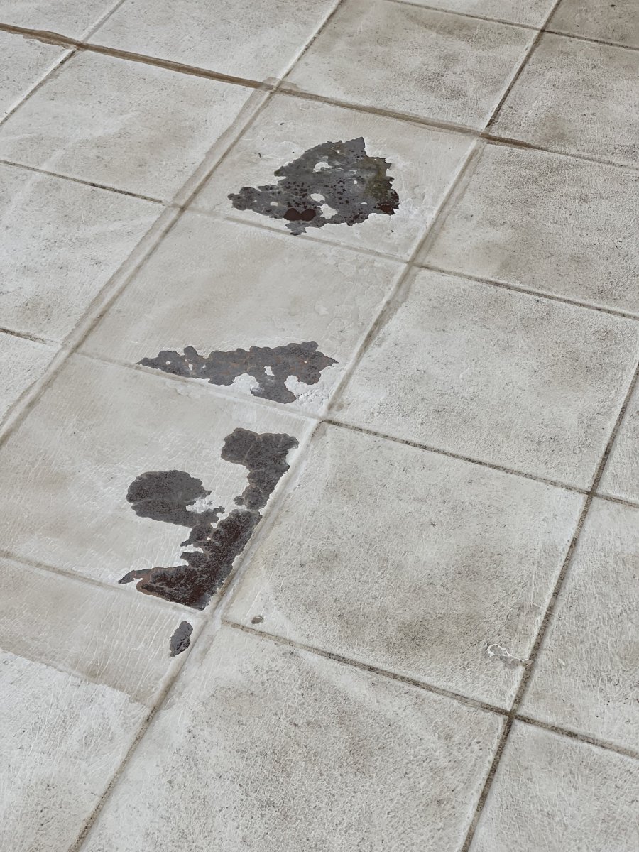

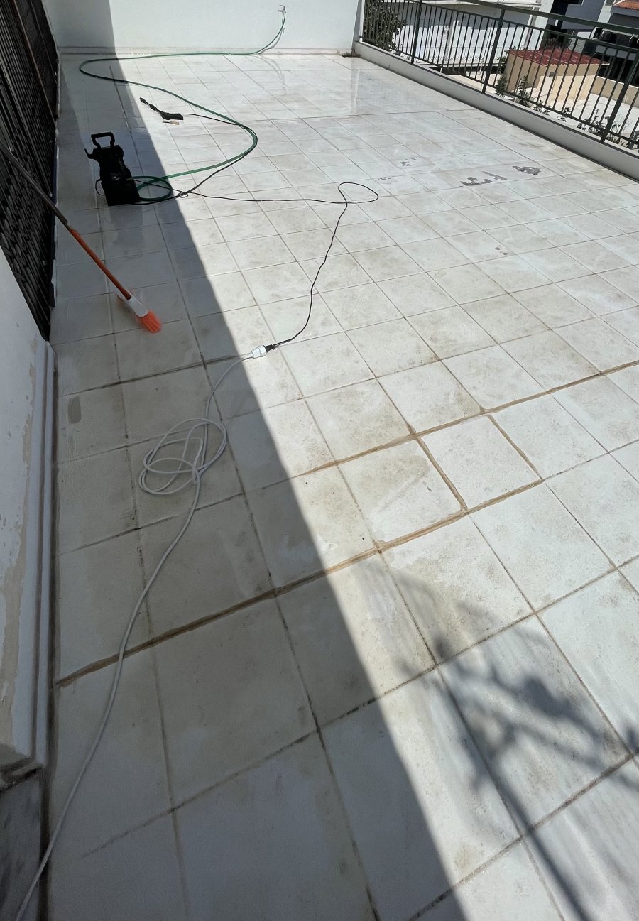

Παραθέτω 2 φωτογραφίες που στην πρώτη φαίνεται πως είναι η ταρατσα που δεν μπορεί να καθαριστεί καλύτερα έτσι όπως προσπαθώ και στην δεύτερη καποια πλακάκια που είχε φθορά το υλικό και το έτριψα και είδα απο κατω οτι μάλλος ειχαν εγκλωβίσει υγρασία και έχασαν το σμάλτο τους.
Καλημέρα...
Ως προς την προεργασία σωστά το έχεις πάει...σωστά την έχεις καθαρίσει..
Αν και το microsealer δεν κανει για περασμένη ταράτσα,θελει το aguadur της Alchimica,,με 2.5 δοχεία θέλεις για περάσεις τα 50 μέτρα.. τα 4 είναι υπερβολικά..
Κανονικά θέλεις 2 χέρια hyperdesmo και όχι ένα...θα πιασει καλυτερα..
Στα σημεία των αρμων και εκεί που έχει τύχει συγουρα θέλει 2..
Τα 0.50gr είναι λίγα αλλα αφού λες ότι θα την ξανακάνεις μετά τις εργασίες για έναν χειμώνα θα είναι οκ..μετά την κάνεις σωστά..

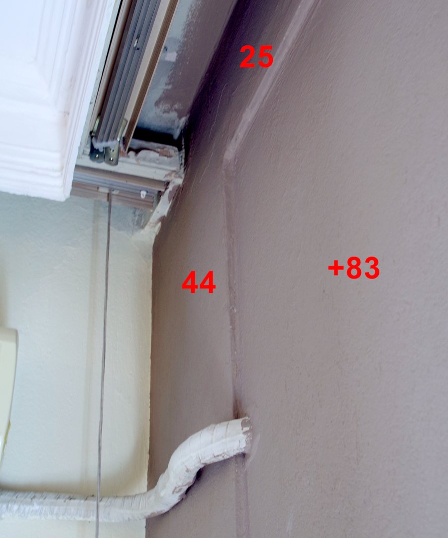

Κωστη, αυτη η φωτο τα λεει ολα....
Ο χωρος π[ισω απο τον σιδηροδρομο ειναι σχεδον 12 εκατοστα.
Το προβληματικο φαινεται να ειναι αυτη η προβολη, απο τις κολωνες που μαλιστα η πανω οσο παει και μεγαλωνει...(αρπα κολλα τοιχοποιια της δεκαετιας του 70)
