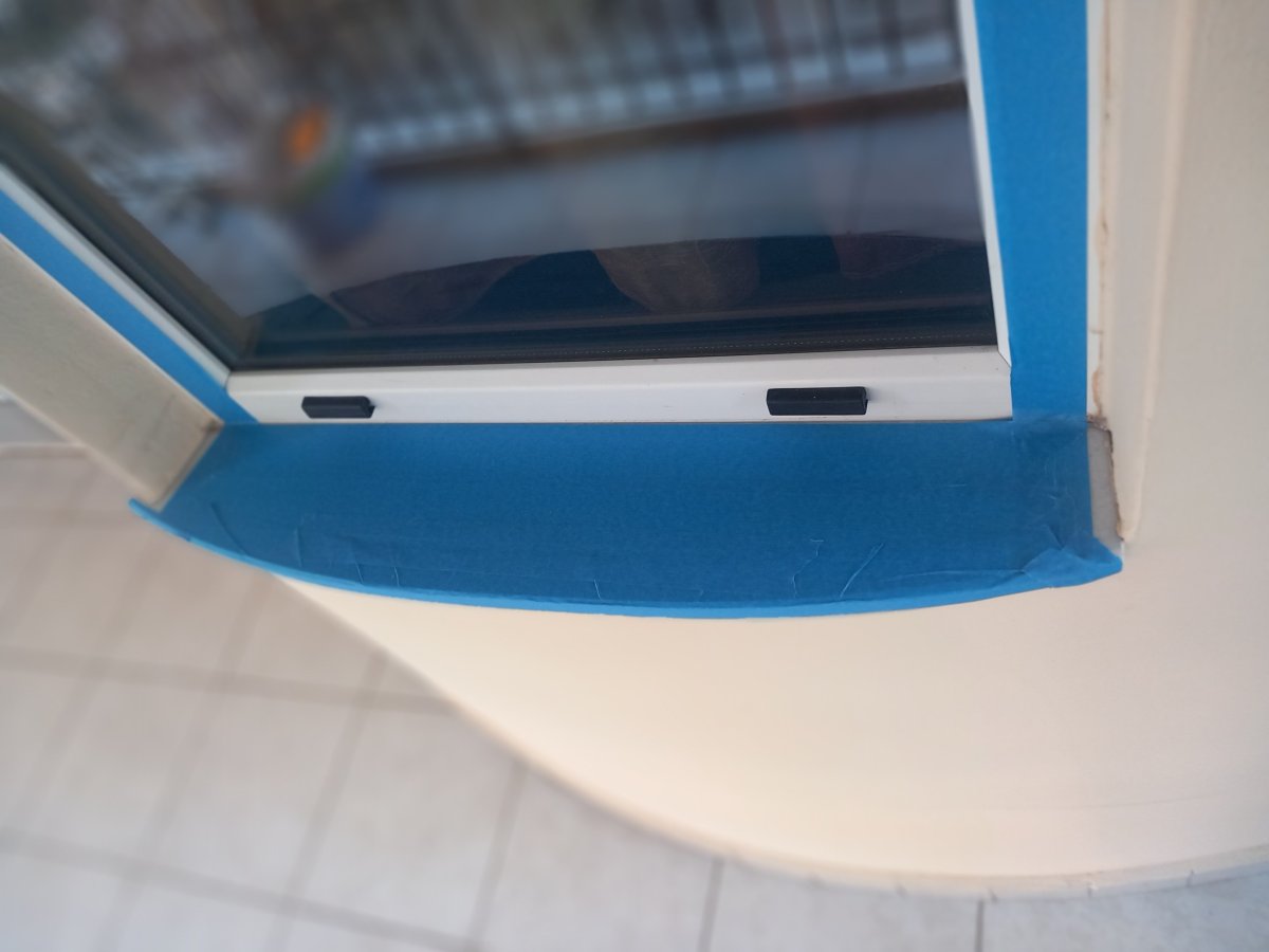

Κατευθείαν 2η στρώση..Όλα καλά. Ασταρι με πινελακι ζωγραφικής και μπλε χαρτοτανία. Τελικά έβαλα την everbuild. Έγινε η πρώτη στρώση. Θα πρέπει να ξαναπεράσω ασταρι για την δεύτερη στρώση ή από πάνω όπως είναι;
Ωραίος...!!Εννοείται . Τζάμι, ευθεία και ωραία στρωμένη βγήκε. Και βέβαια θα ξαναβάλω ταινία.
Να το αφήσεις να στεγνώσει καλά...Τέλος και η δεύτερη στρώση. Τελικά περίσσεψε κιόλας. Άδικα πήρα δεύτερο μπουκάλι.
