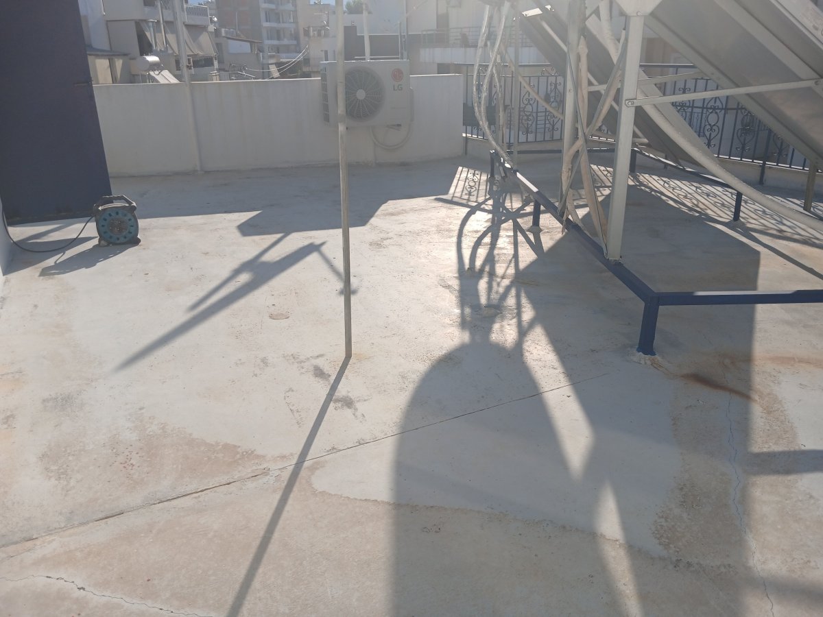

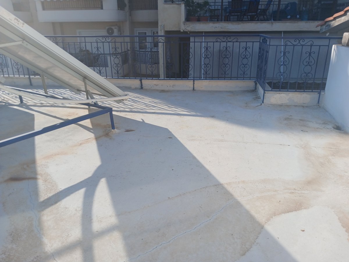

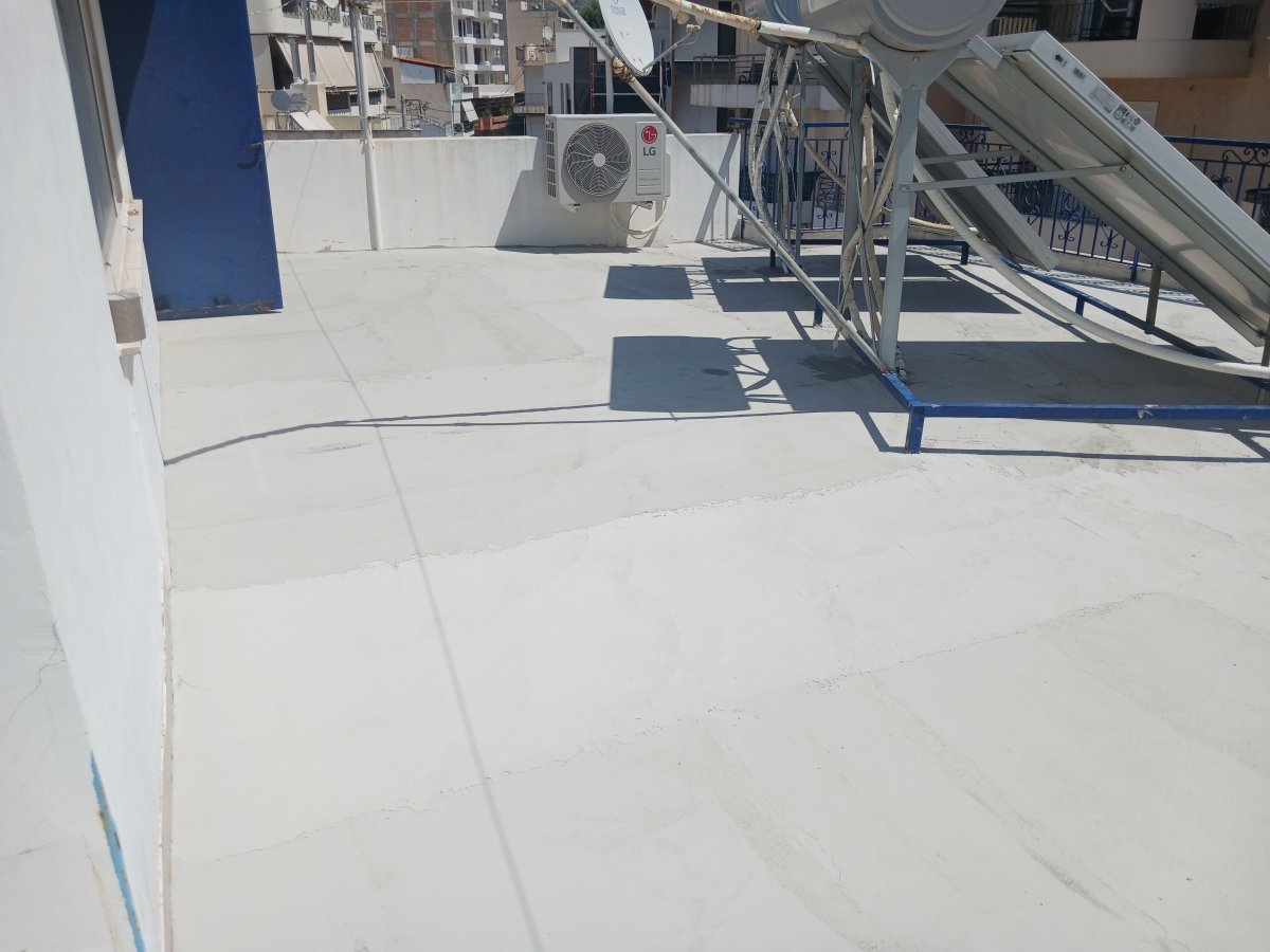

Η ταρατσα μου εως τωρα ειχε ως εξης.
Στο μπετο κολλημενο σφαλτοπανο ψηφιδα, απο πανω τσιμεντοκονια και τελος βιομηχανικο δαπεδο περασμενο με υγρομονωση ..
Στην ουσια πολυ καλη υγρομονωση με πολυ καλες ρησεις (δεν μου λιμνιαζαν σχεδον καθολου νερα εκτος απο 2 σημεια πολυ μικρα της ταξεως των 50Χ50.τιποτα δηλαδη) αλλα καθολου θερμομονωση..
Εξ αρχης μπηκε το θεμα λοπον πως θα μπορουσε να γινει απο πανω με την υπαρχουσα κατασταση...ηθελα να ημουν 100% σιγουρος..ο μηχανικος του σπιτιου( μιας και γνωριζε το οικημα) και ενας αλλος για δευτερη γνωμη μου ειπαν οτι μια εξτρα τσιμετοκονια ,μετα το φενιζολ, δεν θα επιβαρυνε την ηδη υπαρχουσα κατασταση σε φορτιο βαρους του οικηματος αλλα εαν θα μπορουσα να το αποφυγω με αλλο τροπο θα ηταν το ιδανικο (ασχετως εαν θα ηθελε το πολυ 3-4 ποντους παντου/ρησεις υπαρχουν ηδη αρα θα εμπαινε παντου εννιαια) καθως θα αποκλειαμε καθε ενδεχομενο να συμβει κατι στο μελλον..
Στην ουσια το ηδη υπαρχον βιομηχανικο δαπεδο ειχε σε ορισμενα σημεια εως και 12 ποντους..ειχε ομως και με 6 στα σημεια που ηταν τα λουκια..αμα εμπαινε η μονωση 8,5 συνολικα και αλλοι 4 ποντου τοτε θα σηκωνομασταν πολυ..σχεδον αλλους 12 ποντους..!!!

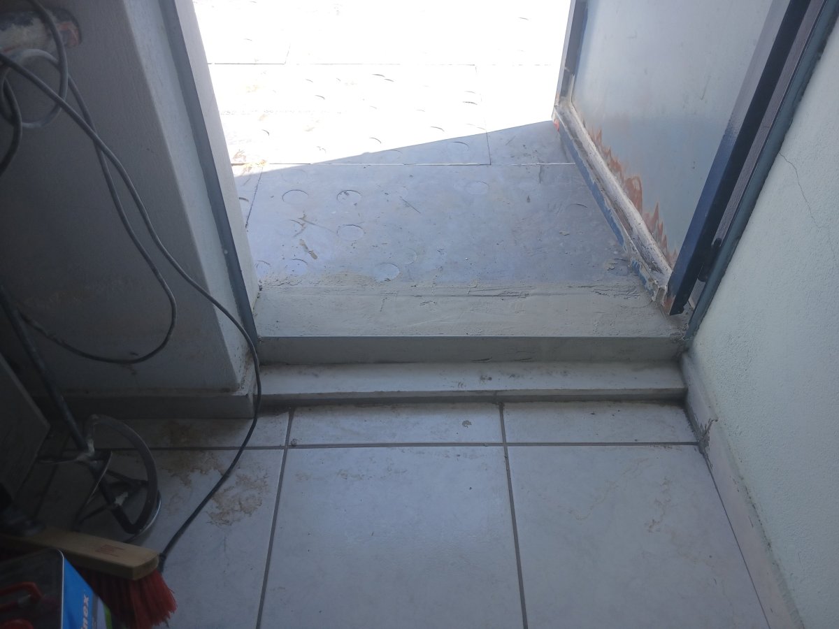

Θα ειχα και προβλημα με την πορτα εισοδου στην ταρατσα καθως ειναι χαμηλη(1,75 υψος) και θα πηγαινε πολυ χαμηλα και θα επρεπε να κανω την καλογρια να περναω..😁

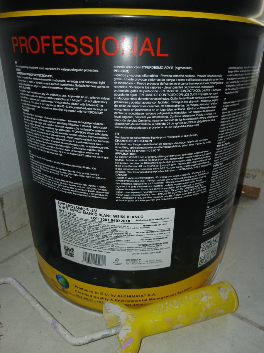

Τελος συστημα Hyperdesmo.

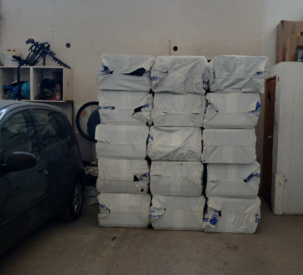

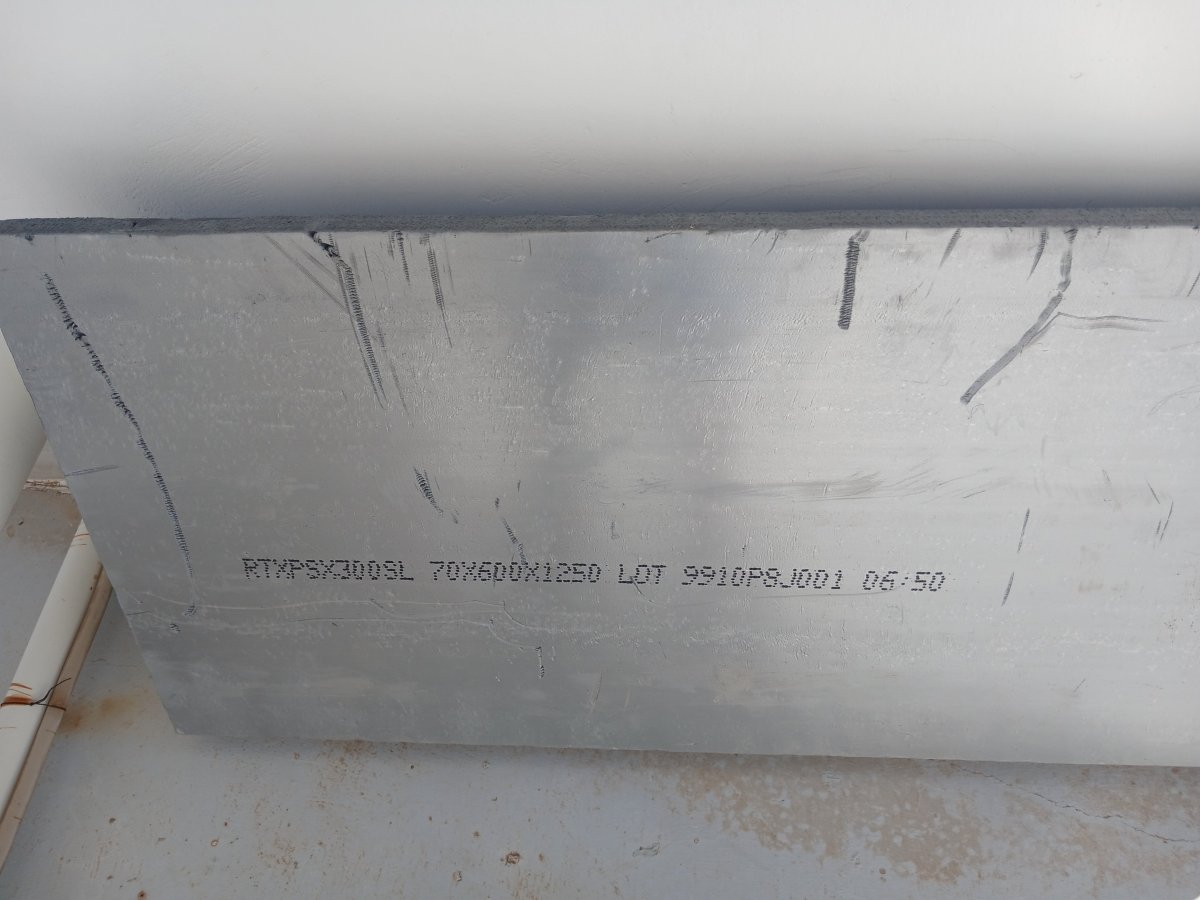

Λιγα λογια για την εξηλασμενη γραφιτουχα πολυστερινη, φενιζολ..μιας και αποτελει το κυριο μερος του εργου..
Μιλαμε για το φενιζολ της Ravago Ravatherm Xps 300 sl 7εκ.
Γιατι επιλεχτηκε..
Καταρχην για την ακαμψια του,τον συντελεστη πυκνοτητας Sl και για τον συντελεστη θερμοκρασιας L.
Το νουμερο 300 SL υποδηλωνει την πυκνοτητα σε μοναδα μετρησης πιεση (MegaPaskal / Mpa) ως προς τις ανοχες σε βαρος και αντοχης..
Αυτο σημαινει πρωτον και κυριον οτι θα πατιεται και θα αντεχει σε καταπονησεις μεχρι ως ενα σημειο..
Ο συντελεστης R ειναι η επισημανση που εχει παρει το προιον ως προς την αντισταση της θερμοτητας..
Το νουμερο 0,030 ειναι απο τα καλυτερα της αγορας..

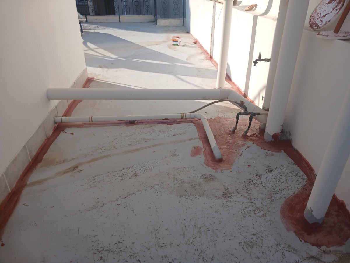

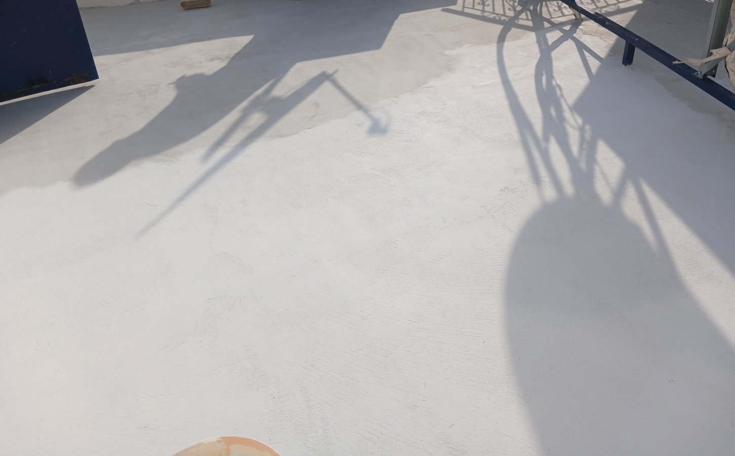

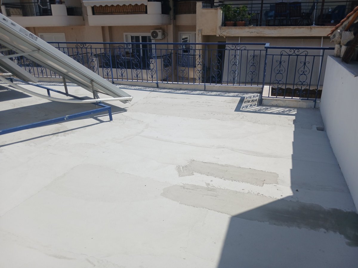

Πρωτο βημα ο καθαρισμος..
Η ταρατσα ηταν λεια απο το βιομηχανικο δαπεδο.. ιδιατερα θεματα δεν υπηρχαν παρα μονο καποιες μαυριλες και βρωμιες,,,τριφτηκαν με συρματοβουρτσα καποια και πλυθηκε ολοκληρη.. σκοπος δεν ηταν να καθαριστει πληρως αλλα να μην υπαρχουν κυριως βρωμιες σε σκονη..
Να πως οτι μοναδα το AC πατουσε κατω σε αυτο το σημειο και ειχα την ανεση να το κανω..σε μια αλλη που ειναι στην πισω πλευρα δεν κατεστει δυνατον αυτο..αλλα δεν πειραζει...
Στην παρακατω φωτο βλεπουμε το κενο υψους που υπηρχε ωστε να γινει η μονωση..το υψος αρκετο και για την λυση που θα επεφτε εξτρα τσιμετοκονια αλλα τελικα δεν επιλεκτηκε..

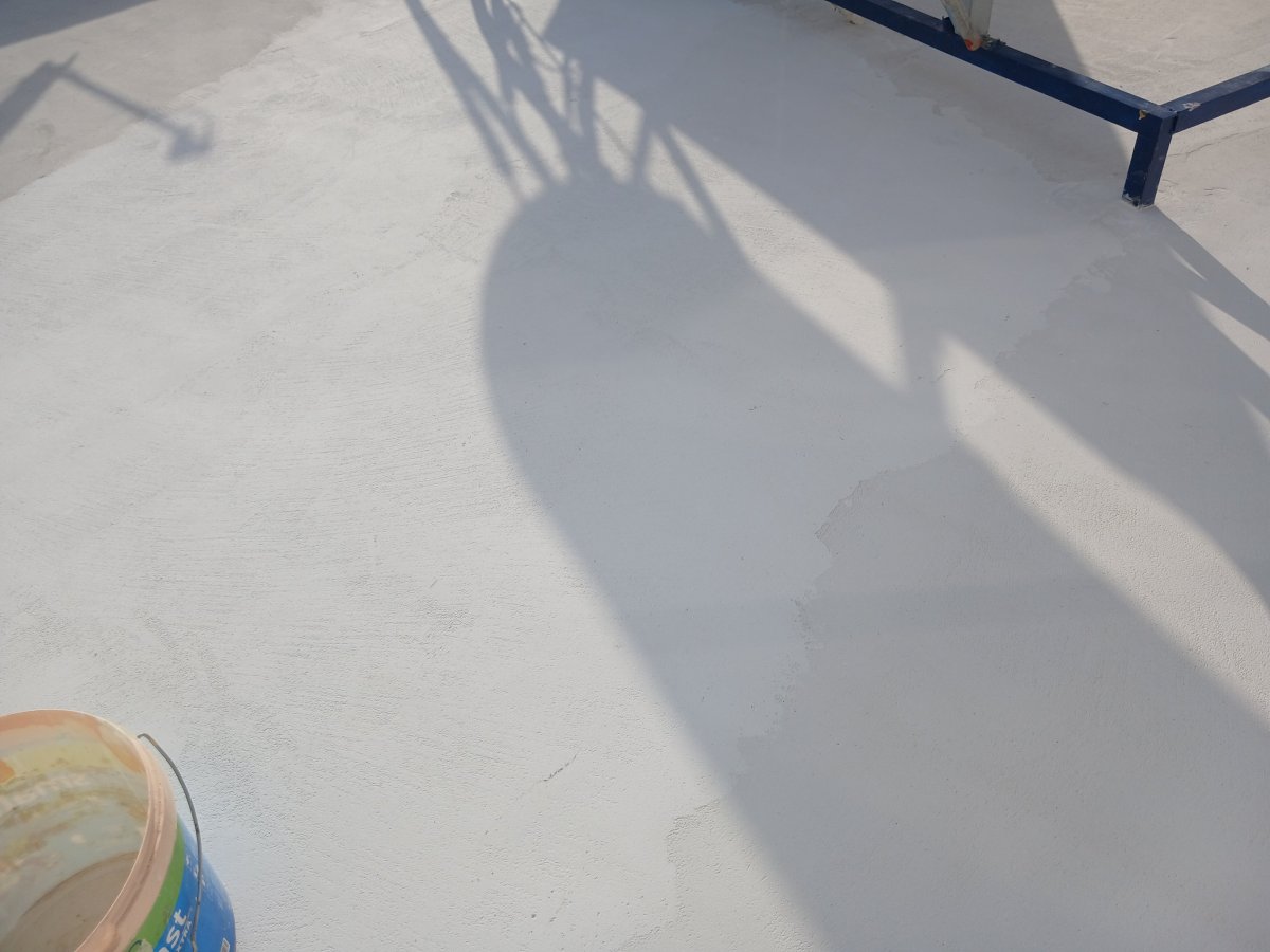

..και ξεκιναμε το χαλαζιακο..το οποιο αραιωθηκε 5% μονο ωστε να μεινει παχυ στην επιφανεια και η κολλα συγκολλησης των θερμοπλακων να αγκυρωσει πολυ καλα..

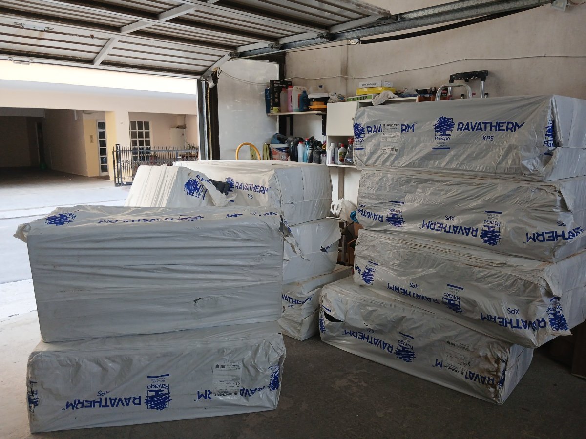

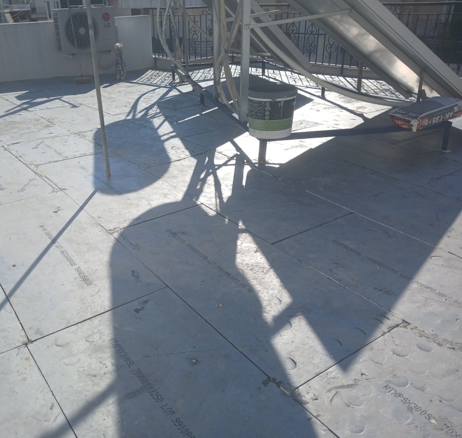

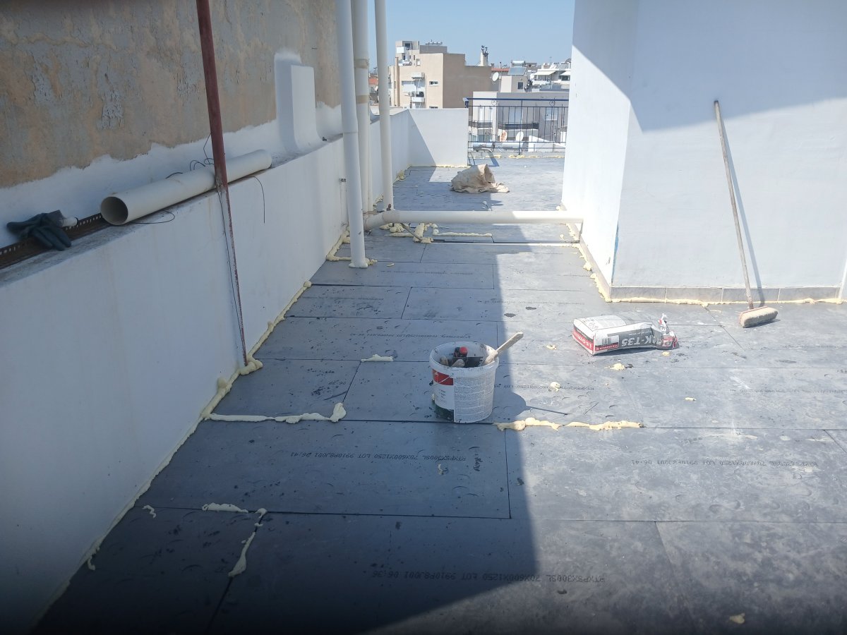

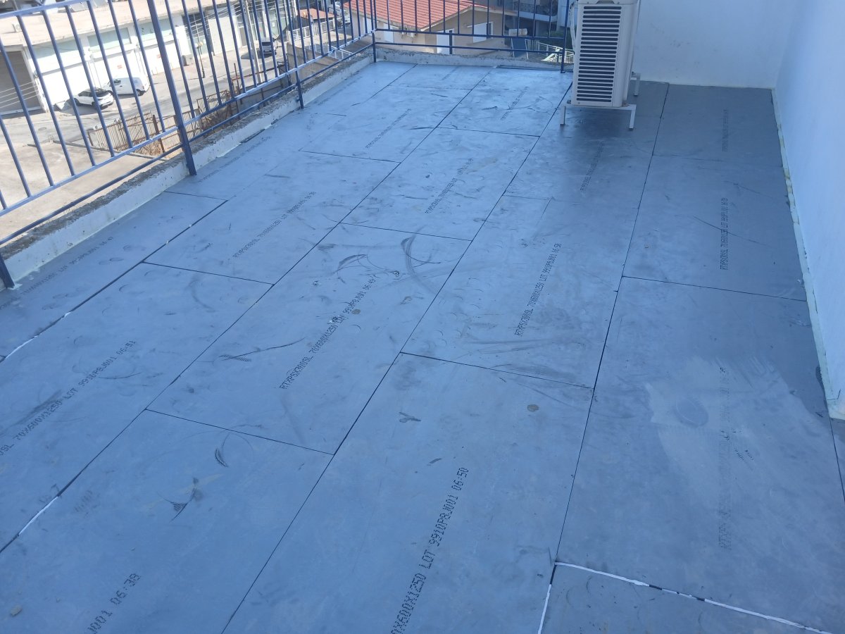

Συνεχεια εργασιων της θερμομονωσης το ΣΚ

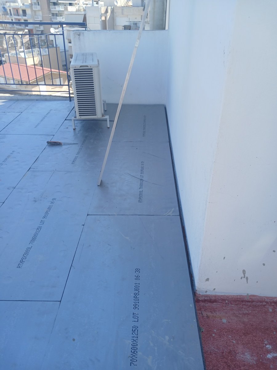

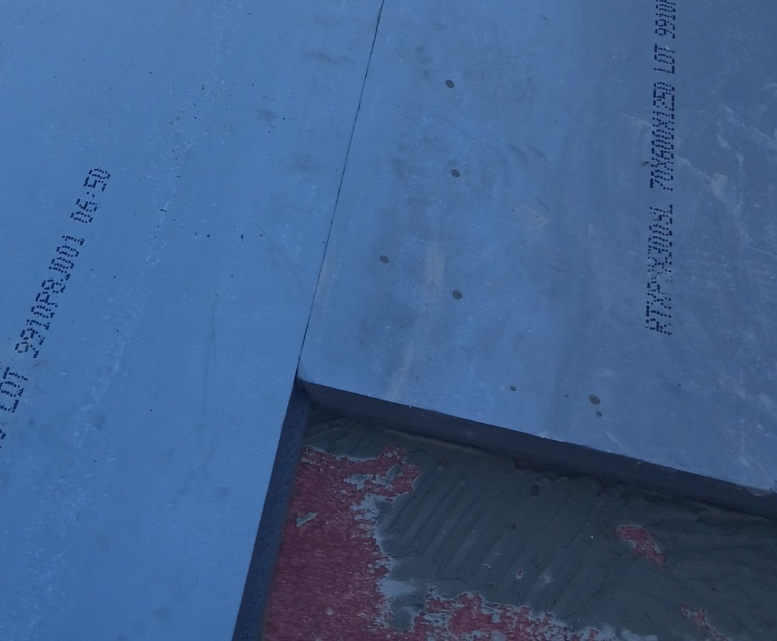

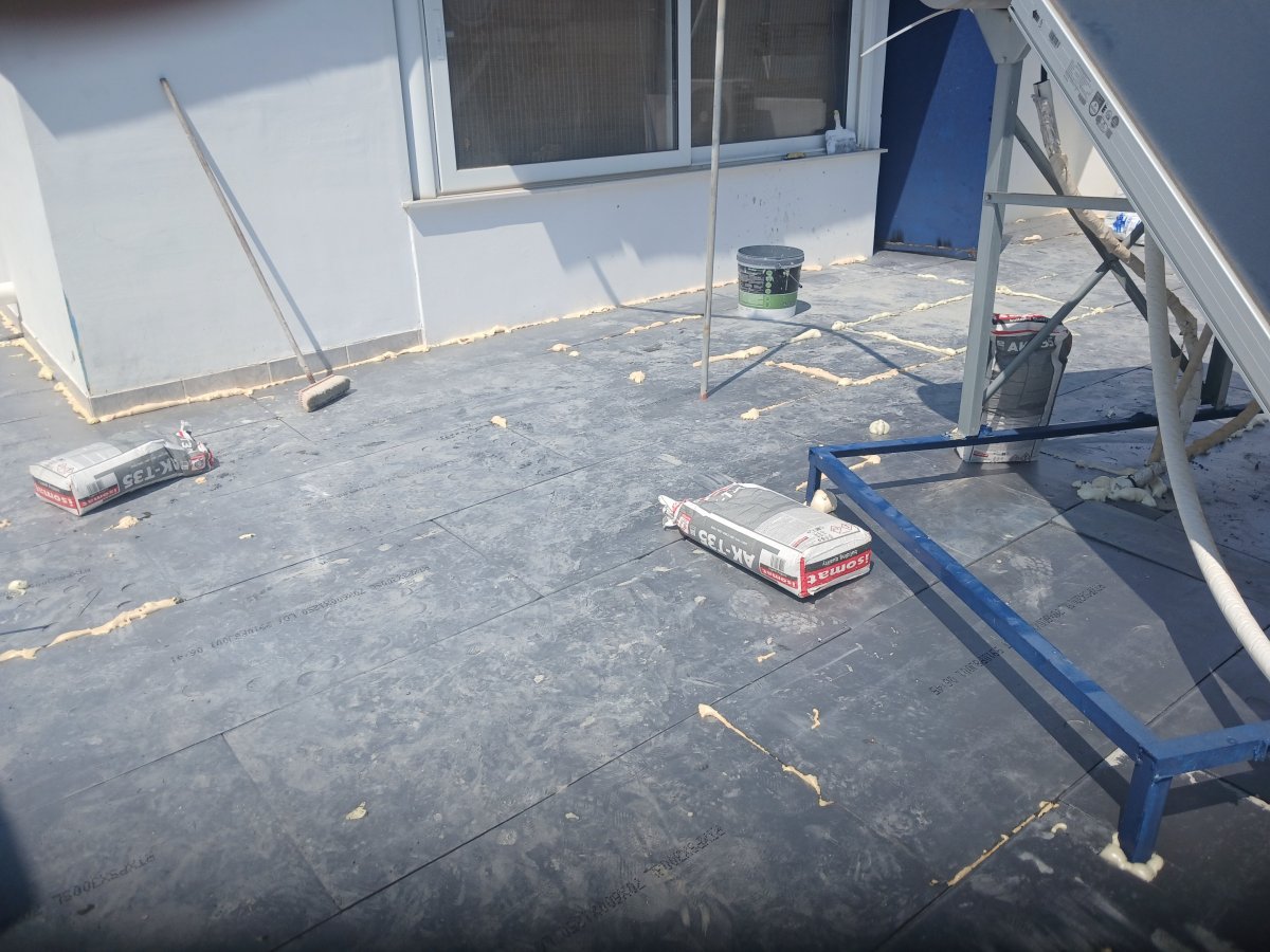

Μετα το χαλαζιακο ασταρι επαιτε το κολλημα το θερμομονωτικων πλακων..
Να πω οτι οι πλακες ειναι 125εκ Χ 0,60ε και εχουν πατουρα θυληκωματος για τις θερμογεφυρες...
Χρησιμοποιηθηκε η κολλα θερμοπλακων σε γκρι αποχρωση της Isomat AT-35 καθως ειναι πιο δυνατη..
Να πω οτι η ταρατσα ειναι 85τμ μαζι με τα μπαλκονια (γυρω στα 15τμ συνολο μπρος πισω) και θα στρωντουσαν τα παντα με το ιδιο υλικο..
Ξεκινησαμε απο το πισω μερος..και φτασαμε μπροστα..
Η προσαρμογη ωστε να ενωθουν οσο πιο καλα γινεται πηρε χρονο..
Ειχε πολυ μετρημα και κοψιμο..
Χρησιμοποιηθηκε και πηχη με αλφαδι για να συγουρεψουμε εαν χανει σε ευθυγραμμιση κλισης ωστε να παρει λιγοτερη η περισσοτερη κολλα

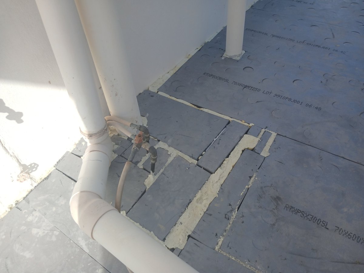

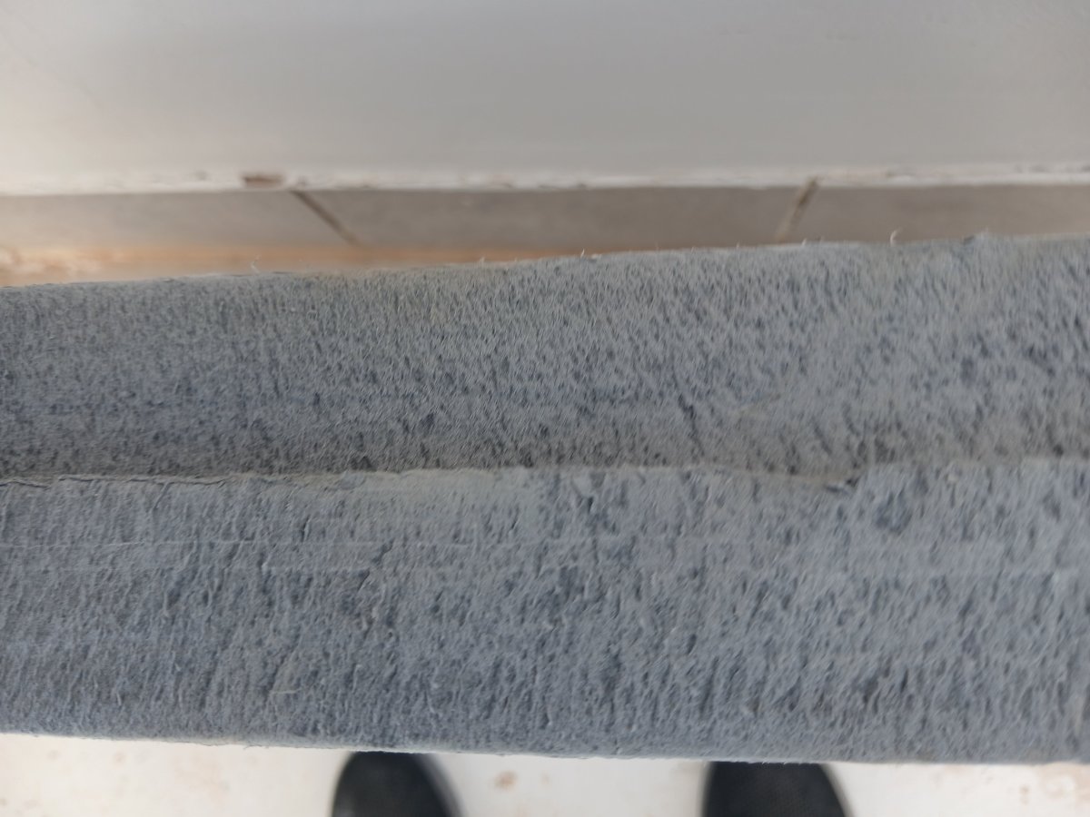

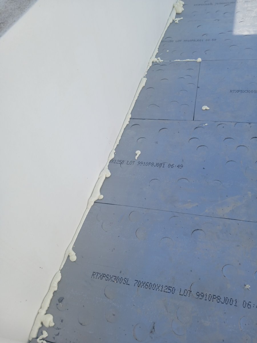

Παρακατω βλεπουμε πως επρεπε να μπαινει η πατουρα της πολυστερινης μετσξυ τους.

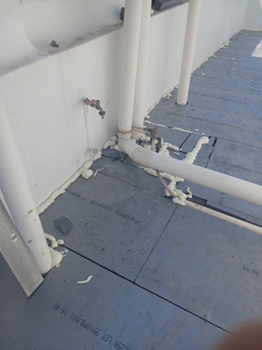

Εποιτα στα οποια κενα ειχαν μεινει ειτε σε ακρες ειτε λιγα ενδιαμεσσ που μπορει να εμειναν αφρο πολυρεθανης ωστε να κλειστουν και "πουσαρει" τα φενιζολ μαζι τους.

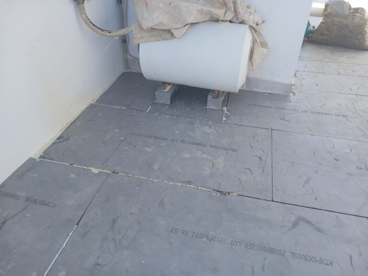

Εδω βλεπουμε καποια σημεια που εχουν σακια πανω..ειναι σημεια που ειχαν κλιση αρκετη ,η πολυστερινη δεν παταγε 100% και επρεπε να κατσει βαροε για διαστημα ωστε να πατησει σωστα η πολυστερολη..
Πολυ σωστη σκεψη απο τον φιλο που ηρθες για βοηθεια..εδω ηταν και η διαφορα στην λεπτομερια τοποθετησης απο τις γνωσεις του..🙂
Εδω βλεπουμε και τις δυσκολιες με τις σωληνωσεις..
Οταν στεγνωσαν οι πολυρεθανες,σε 1 ωρα απο καθε μερα ειχαν στεγνωσει με αυτον καιρο, αρχισαν να κοβονται ευθυγραμμα με την πολυστερινη.
Εδω υπαρχει ενα μικρο θερμοσηφωνακι..
Οπως φενεται και απο την εικονα εχουν φτιαχτει 2 βασεις σε σχημα Π απο κοιλοδοκο 10Χ4εκ..
Στα κενα των βασεω μπηκαν κομματια πολυστερινης ωστε να μην υπαρχει απωλεια..!!!
Οι βασεις θαφτηκαν αφου τοποθετηθηκαν εξ αρχης στο βασικο πατωμα και κυβοτιστηκαν μεσα..
Πολυ κοπτοραπτικη στο σημειο αυτο..!!

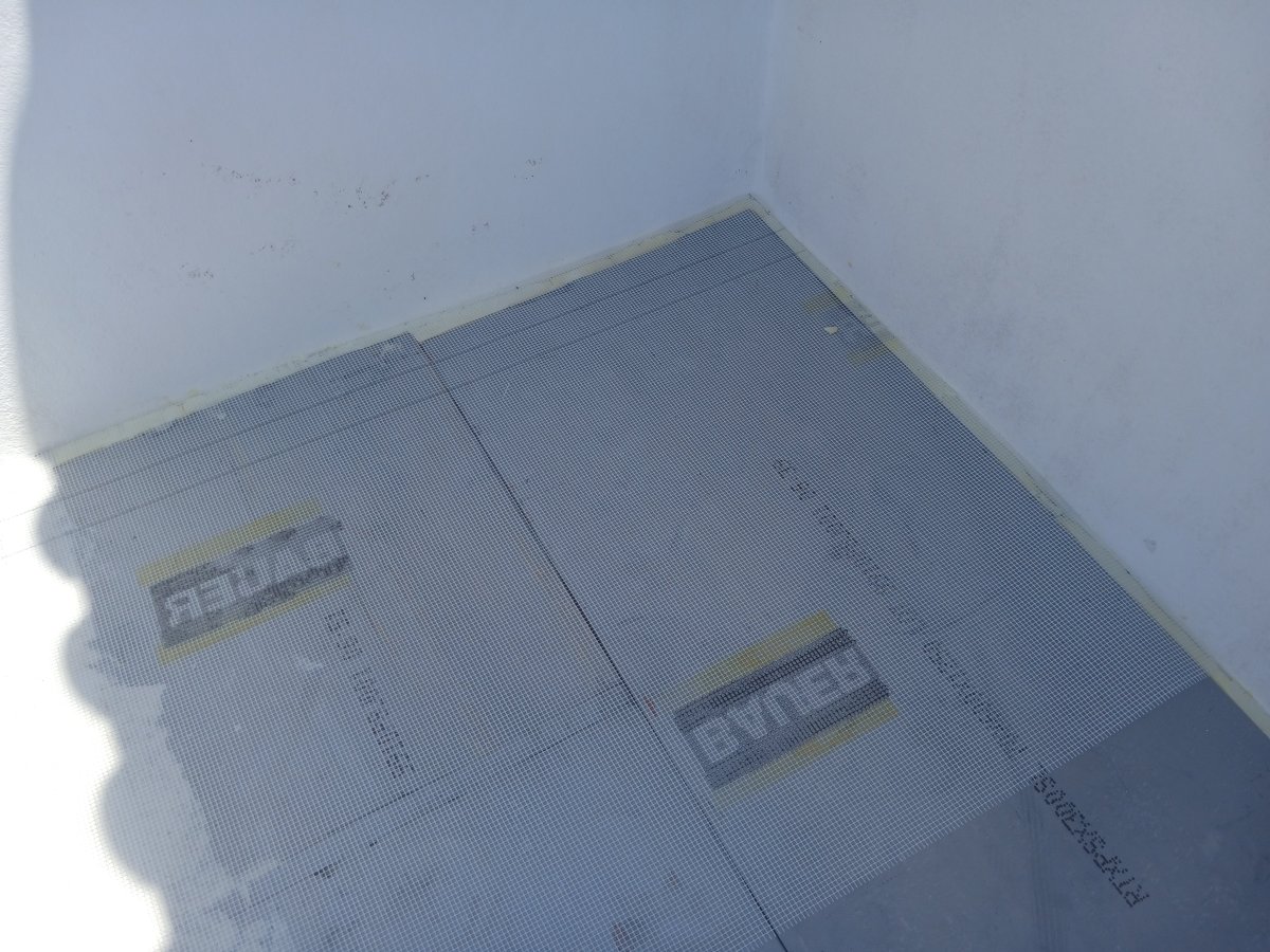

Συνεχεια εργασιων της μονωσης...βρεθηκε μια μερα κενη...!!!
Για να ειμαι ειλικρινης καποια ετοιμαστηκαν και απογευματα μετα την δουλεια...

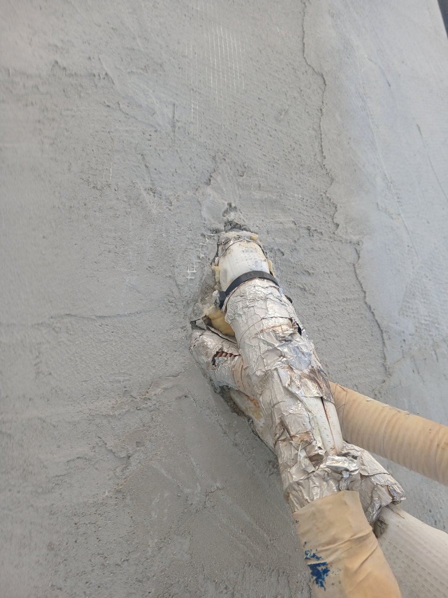

Αφου κοκηκαν παντου προεξεχουσες πολυρεθανες σειρα ειχε το κολλημα του πλεγματος..
Μιλαμε για πλεγμα 160gr με 4Χ4 χιλ καρε..

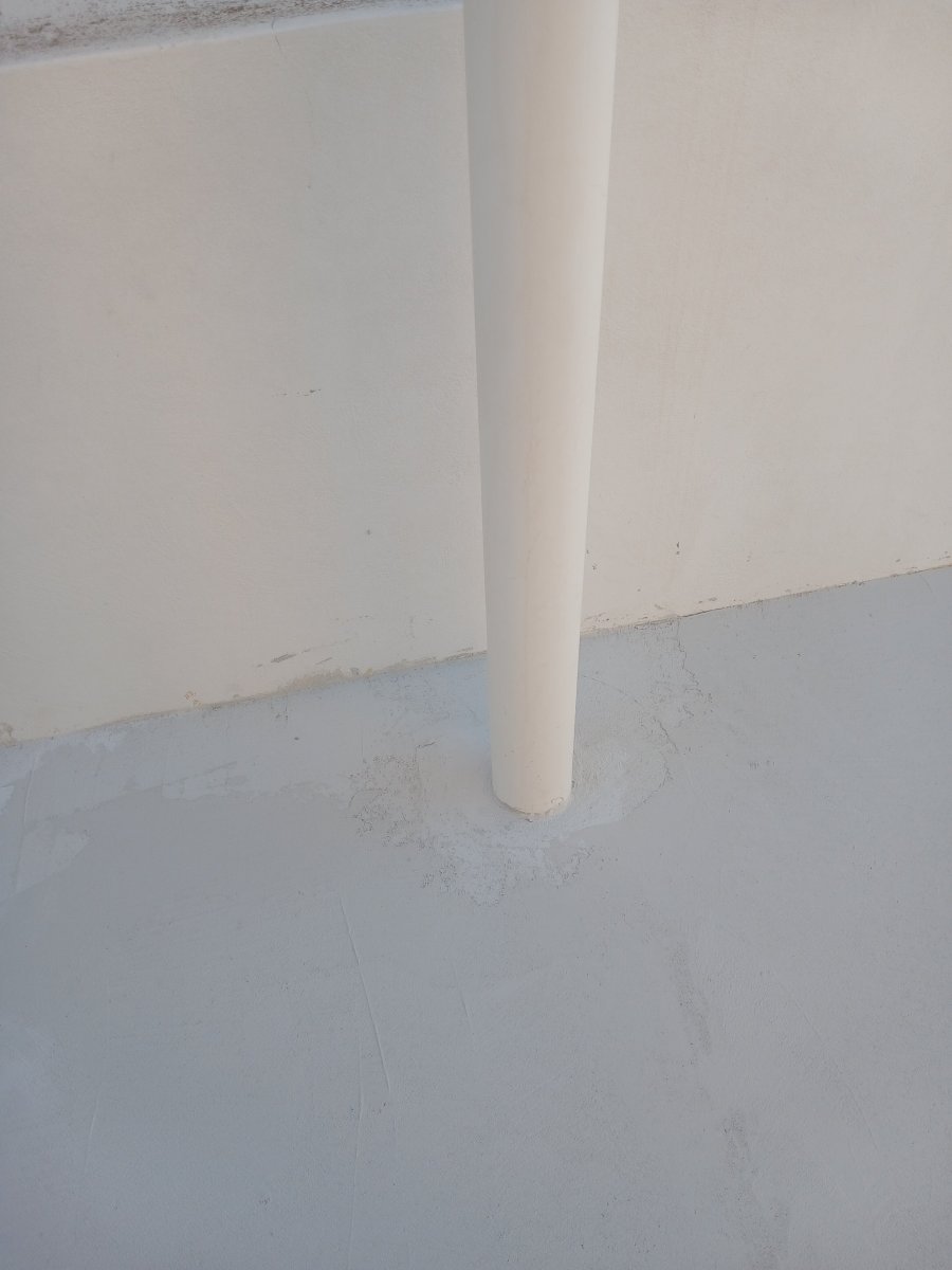

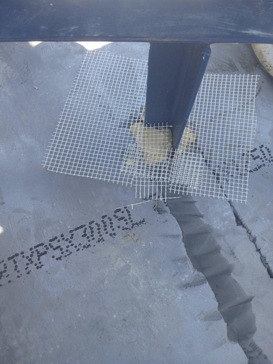

Πρωτα εγιναν ολα τα σημεια που αφορουσαν σιδερα βασεις ηλιακων,σωληνωσεις ηλιακων και εξαερισμων και στο θερμοσυφωνακι..
Θα βαλω εαν παραδειγμα για το πως εγινε σε ενα σημειο στην βαση το ηλιακων..
Πρωτα προσαρμοζουμε τα πλεγμα επακριβως περιμετρικα..και τα γεμιζουμε..
Αυτο εγινε σε ολα τα σημεια...
Στην εισοδο της ταρατσας....κοπηκε μια σιδερενια πορτα πιο κατω και ηλεκτροκοληθηκε το κομματι του πλασιου ξανα πιο πανω....και στην κατω γωνια/πατψμα της πολυστερινης μπηκε μεταλικη ενυσχιτικη γωνια για να μημ φαγωνεται..
Υστερα κοβουμε το πλεγμα για ολη την επιφανεια...παλι οσο πιο κοντα γινεται στις ακρες αλλα και σε ολα τα επιμαχα προαναφερθετα σημεια..
Σε ολη την ταρατσα γινεται αυτο..
Να πω οτι ενωνονται τα πλεγματα μεταξυ τους καβαλαμε 5-7 ποντους πανω στο αλλο ωστε να δεσει και μπηκαν καθετα οπως τρεχουν.τα φενιζον.

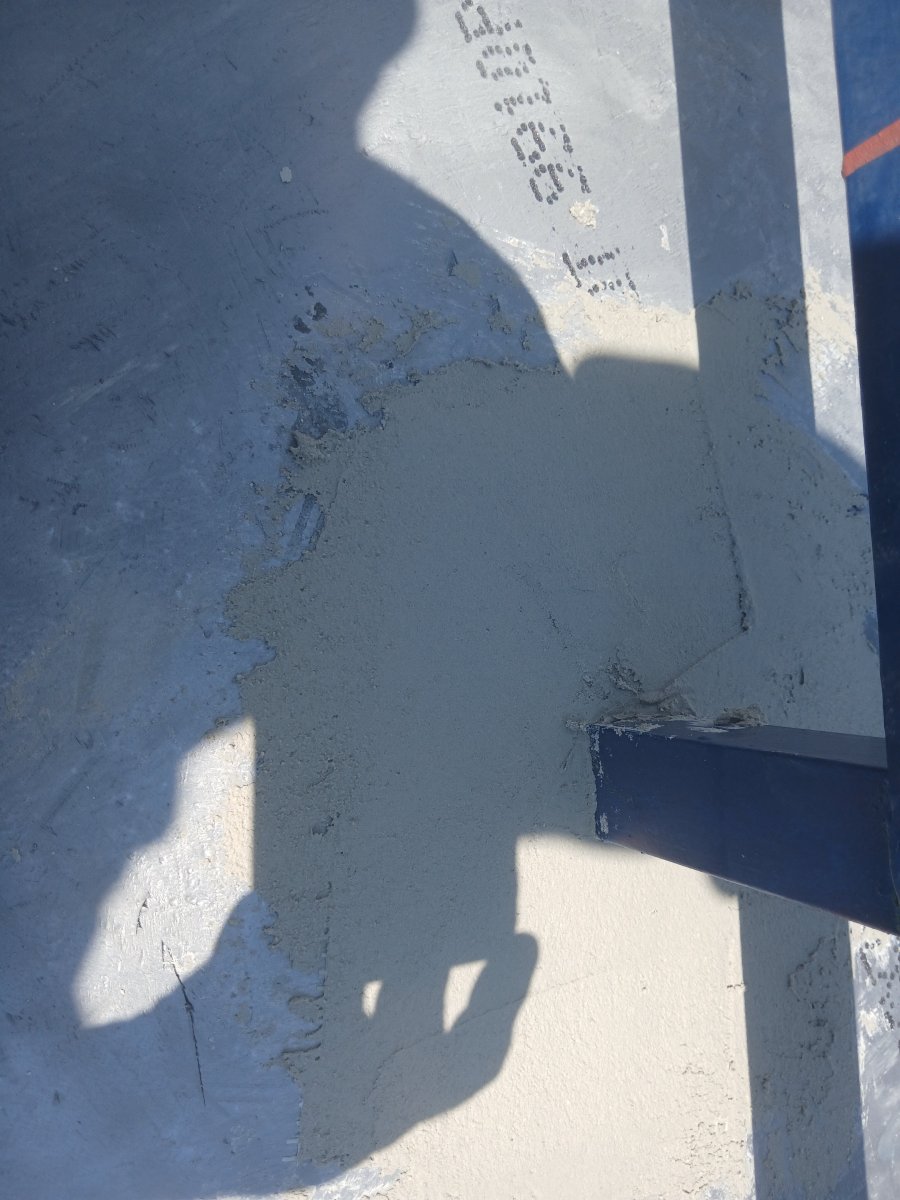

Σε καποιες απο τις φωτο φενονται καποια εξτρα γεμισματα...στα σημεια αυτα εχει γινει ενα πολυ μικρο "σκαλοπατι" και μπηκε παλι κολλα ωστε να εξαληφθει τελειος με το δευτερο οταν θα ξαναπεραστει...

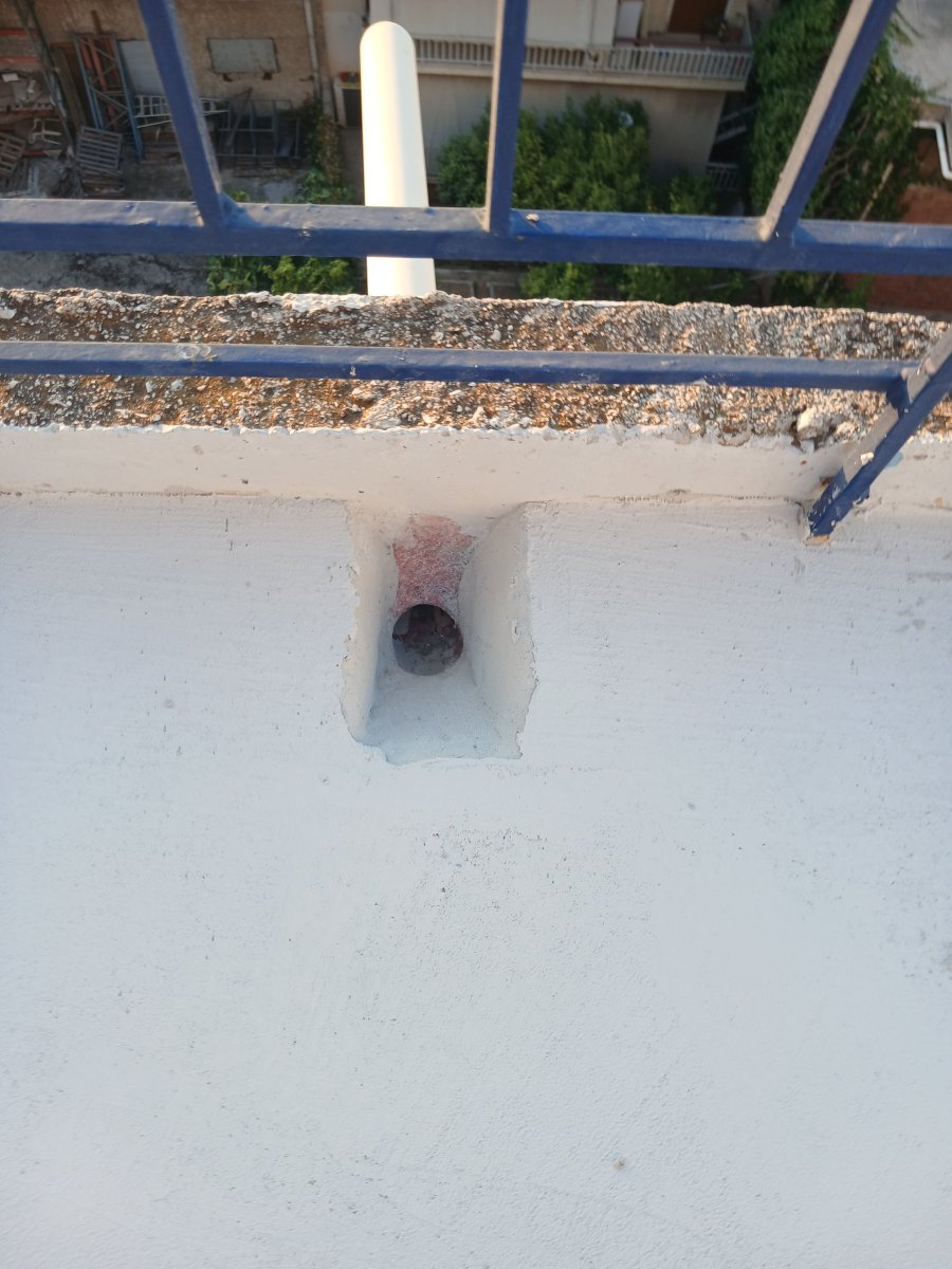

Ιδιατερη προσοχη δωθηκε στις απορροες των νερων στα λουκια..
Δωθηκε διαγωνια/φαλτσα κλιση ωστε να φευγουν τα νερα...

Αφου τελειωσε το πρωτο χερο κολλα δυκτι ελεχθηκαν εκ νεου σημεια για γεμισματα..

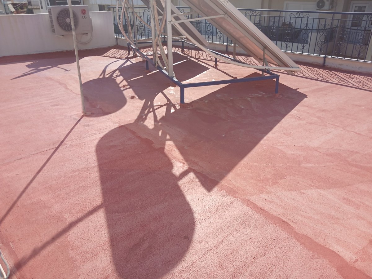

Μετεποιτα εγινε η τελικη στρωση..
Το υλικο που επιλεχτηκε ηταν η πιο σκληρη θερμοκολλα της αγορας που εχω δοκιμασει ως τωρα η ΑΤ-55 της Isomat σε λευκη με ινες μαζι με προσθετη ρητινη της Neotex Ravinex ωστε να γινει συμπαγες και ακομη σκληρο αφου στεγνωσει. ..
Θα δειξει οταν θα τριφτει..

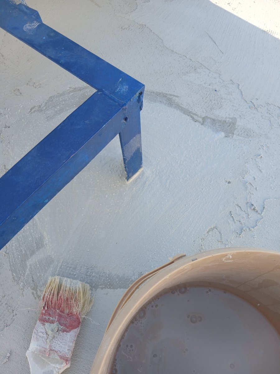

Ξεκινησα παλι απο ολα τα επιμαχα σημεια..
Αυτα εγιναν σε 2 απογευμα..(Πεμπτη-Παρασκευη)..
Αυτην την φορα το υλικο στρωθηκε με πινελο ωστω να δημιουργηθει στρωτη επιφανεια.
Πως ηταν μετα το πρωτο χερι. ..
...πως εγινε μετα..βαζω και απο τα ποδαρια της σιδεροκατασκευης των υλιακων..
Τελος στρωθηκε παντου...

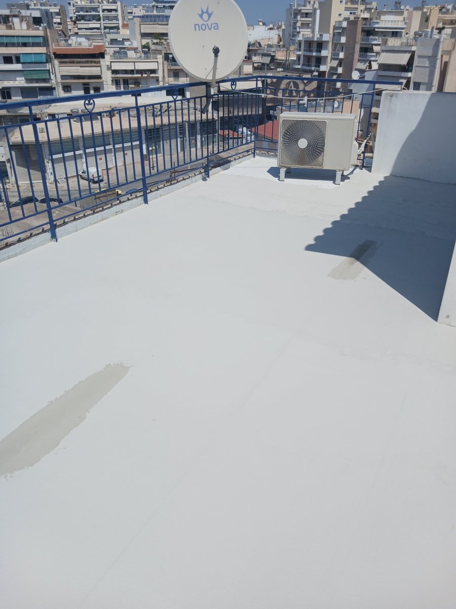

Το απλωμα εγινε σχετικα πιο δυσκολο, με μεγαλη 50αρα σπατουλα, καθως το υλικο "τραβαγε" πιο γρηγορα και συνδιαστηκα επρεπε να γινει ομοιομορφο στρωσιμο..κοινος φαγαμε πιεση για να τελειωσει..κυνηγι για να μην φενονται σβησιμα.
Αυτα το Σαββατο...
Την επομενη και αφου ειχε 35αρια και βοηθησαν ακομη περισσοτερο για να σκληρυνη το τελικο χερι αρχισε το τριψιμο..
Οι προβλεψεις μου επιβεβαιωθηκαν...το υλικο την επομενη μερα ηταν πολυ σκληρο και συμπαγες..ενιωθες την διαφορα κατα το πατημα κατω.. αυτο θελαμε να πετυχουμε.. και το πετυχαμε.

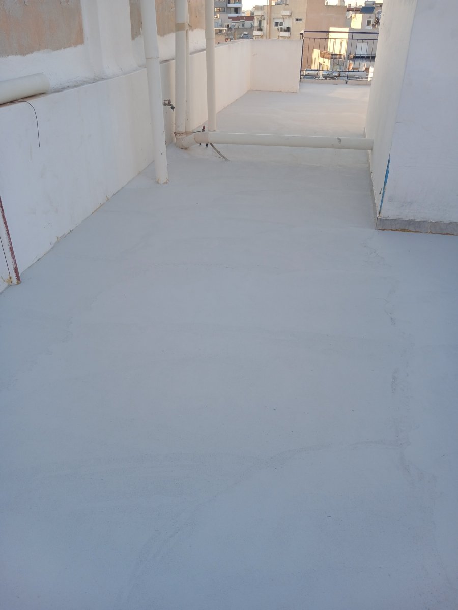

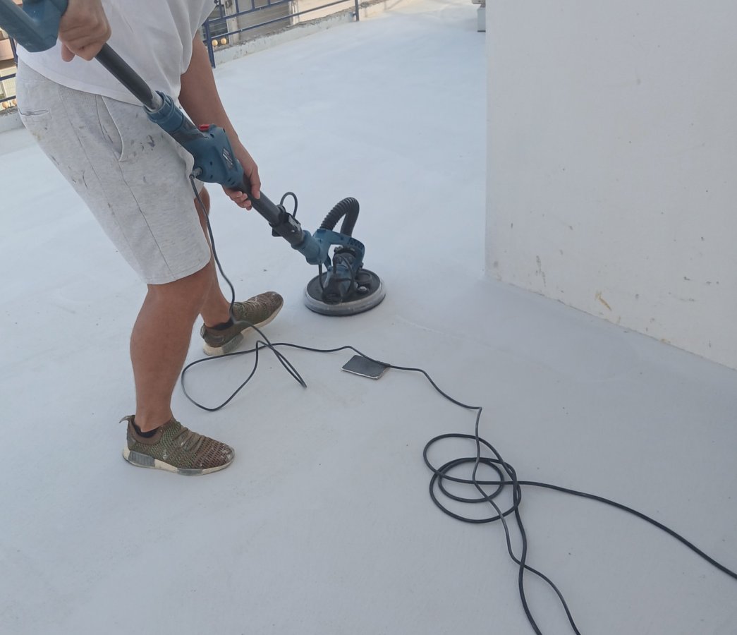

Ηρθε η ωρα του τριψιματος...στις ακρες η σοφη σκεψη να στρωθει με πινελο και ravinex ηταν ορθη.. με 60 πατωχαρτο τριφτηκε το οποιο γρεζι,οχι να φαγωθει γιατι ηταν πολυ σκληρο,ωστε να λειανθει καπως και το κυριο κομματι εγινε με τριβειο/καμηλοπαρδαλη..
Εδω η εικονα μετα το τριψιμο και το καθαρισμα..
Αυτα προς ωρας...

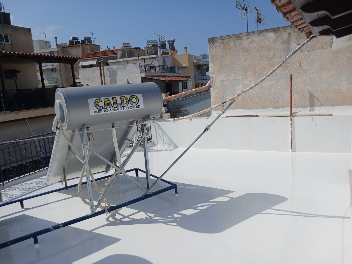

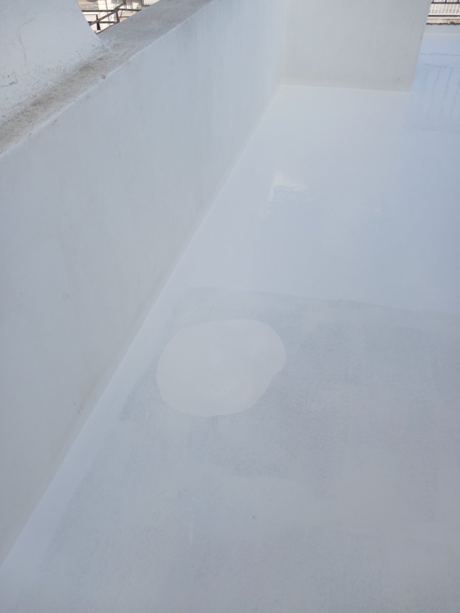

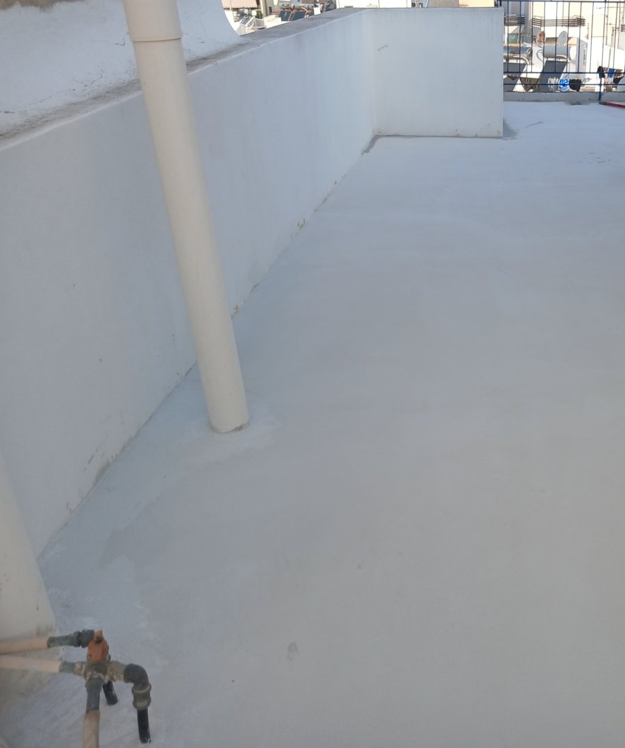

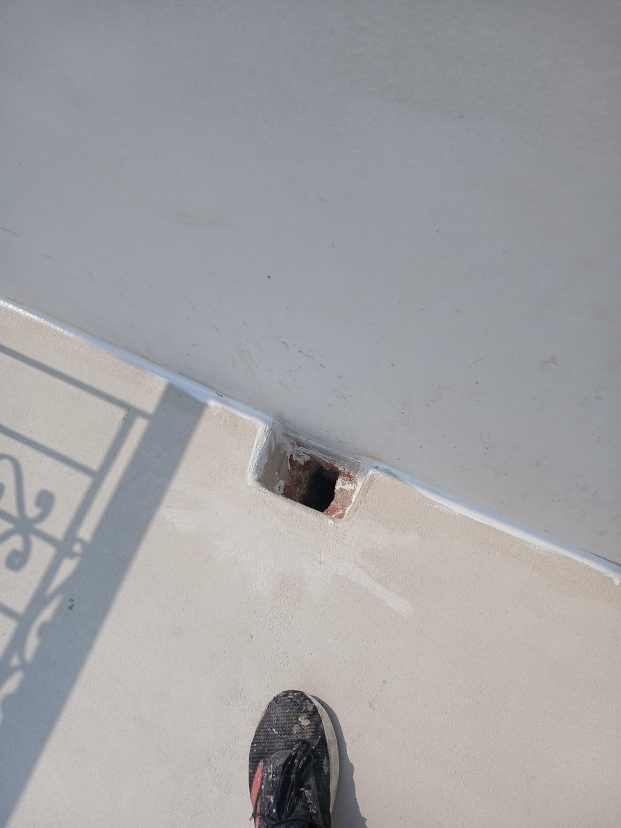

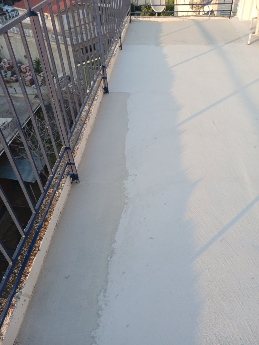

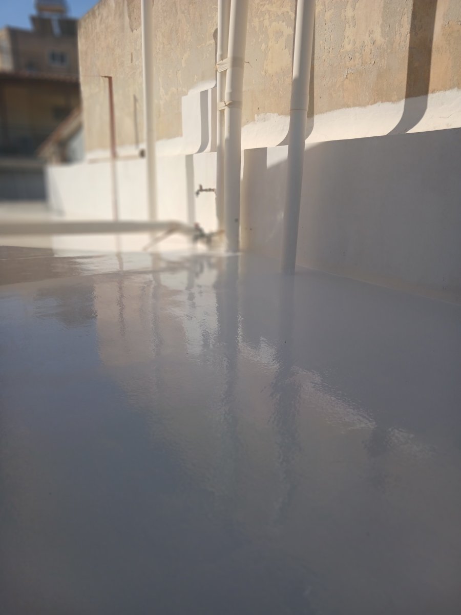

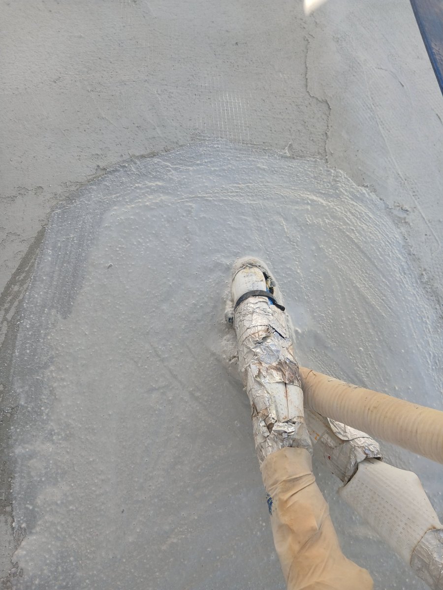

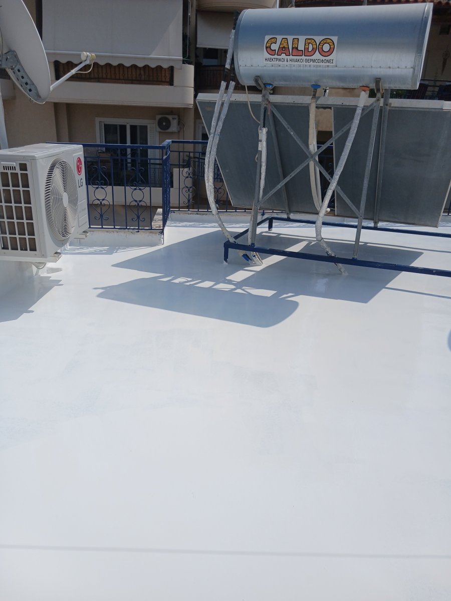

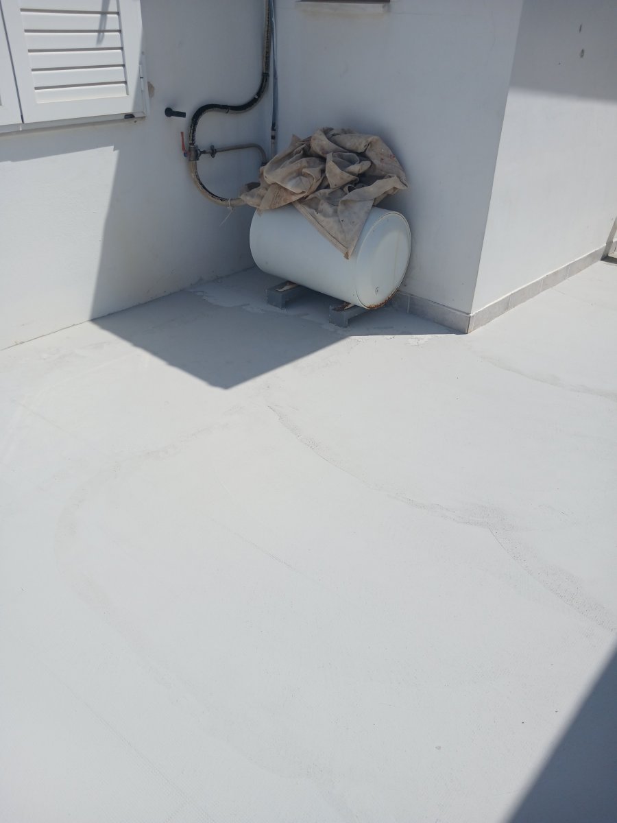

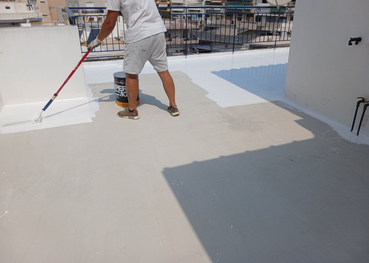

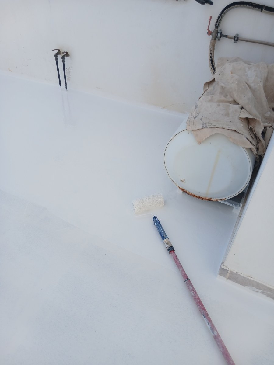

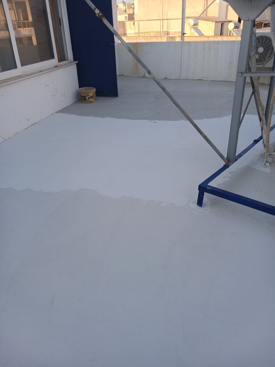

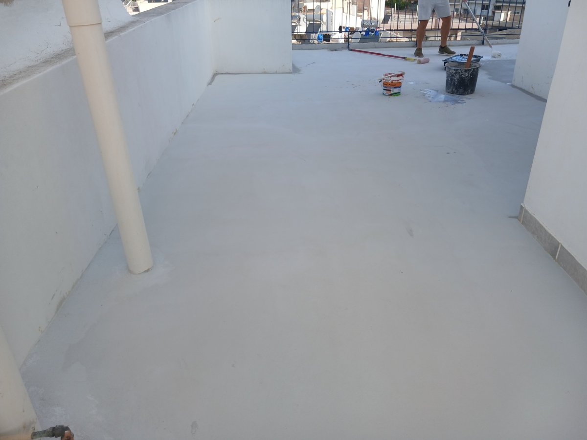

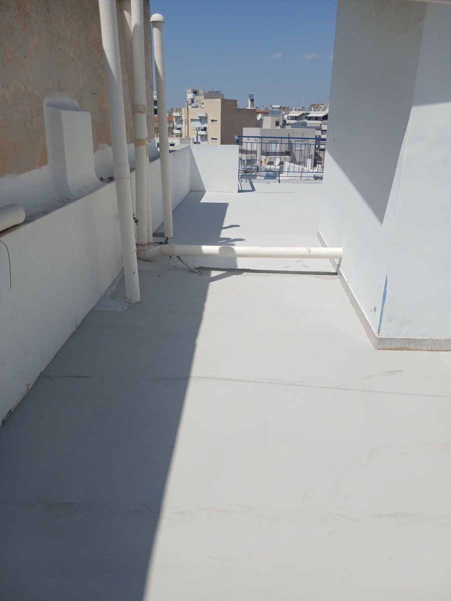

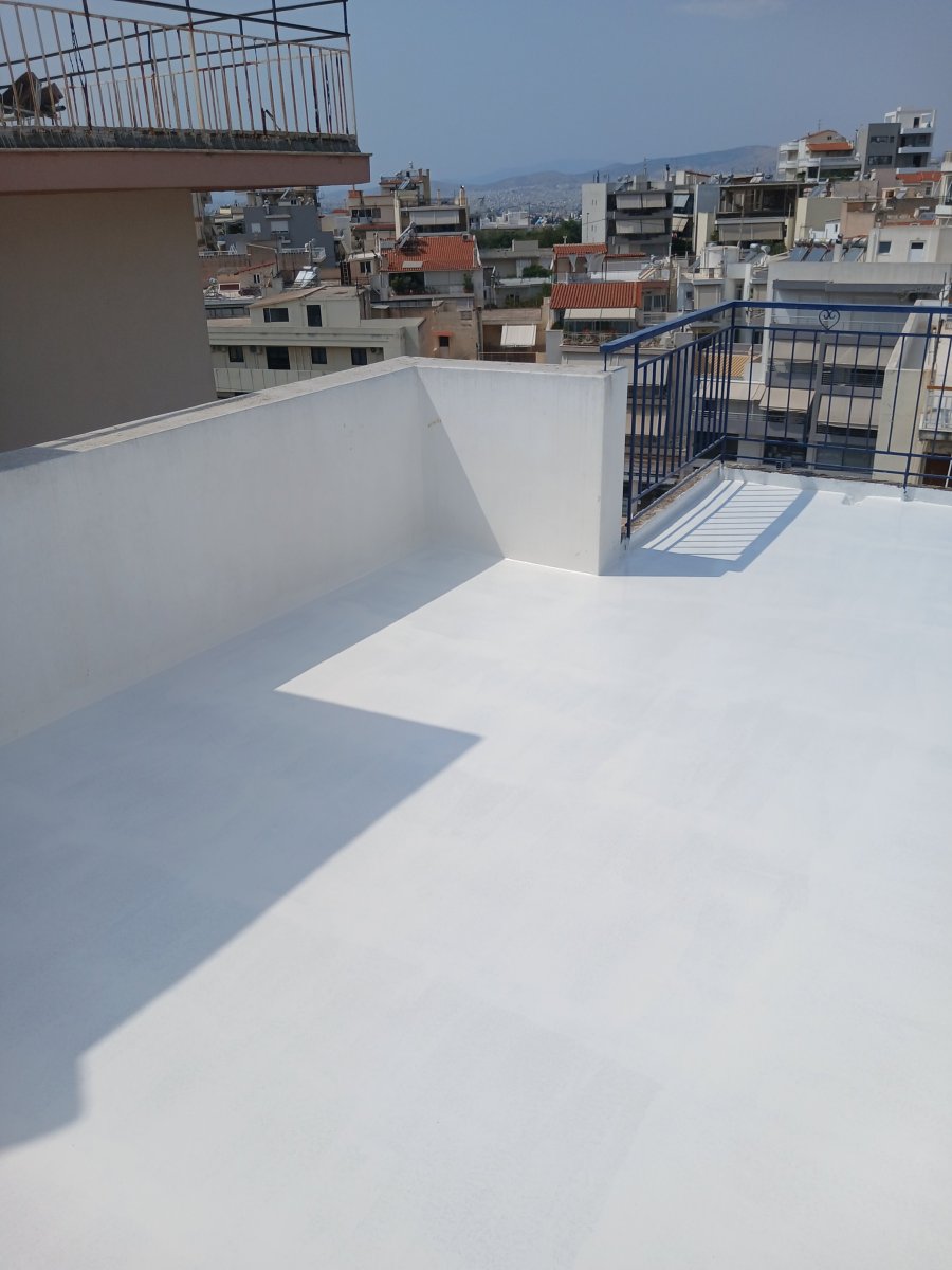

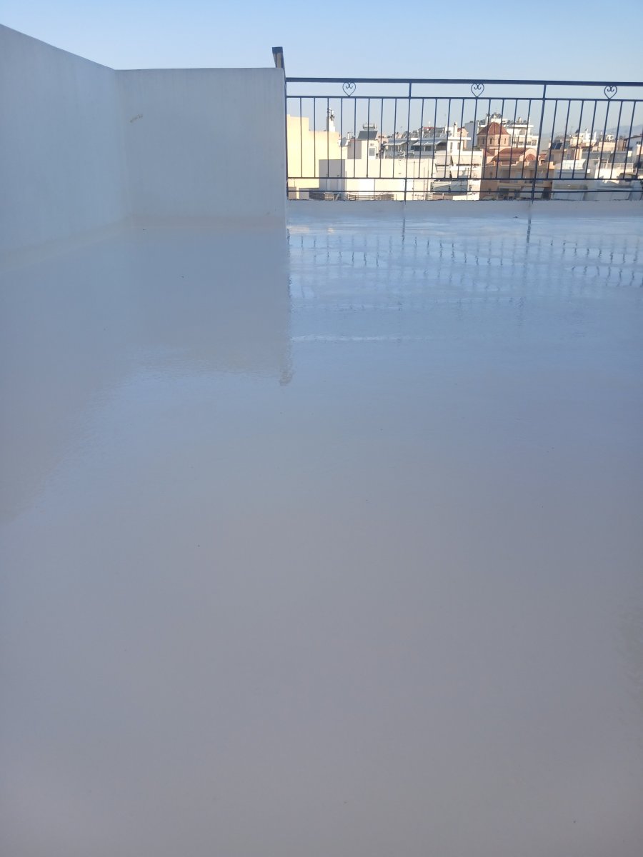

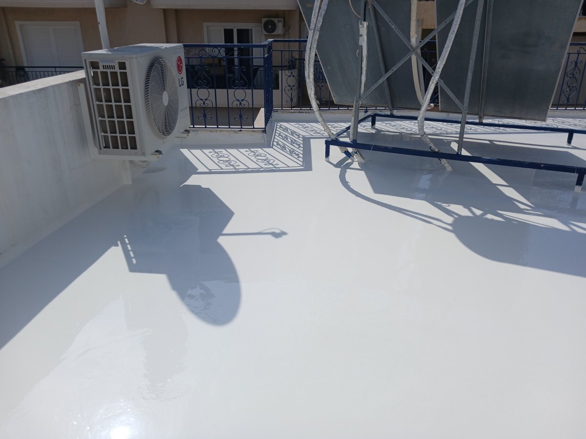

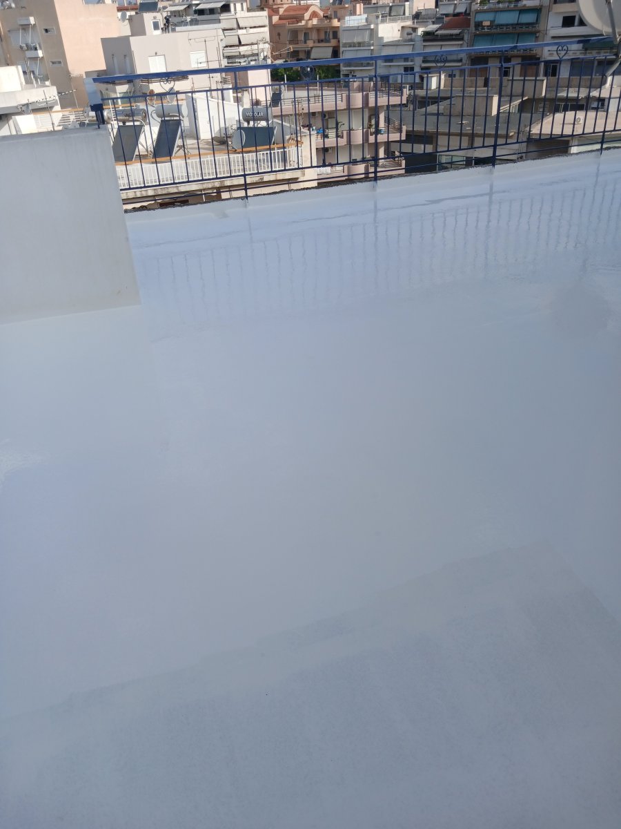

Πλεον μπαινω πληρως στο δικο μου κομματι...Υγρομονωση...Επιτελους..!!!😃

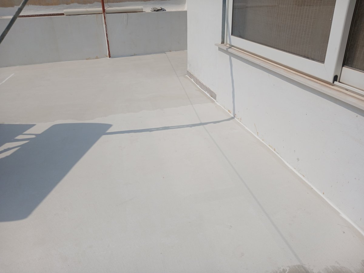

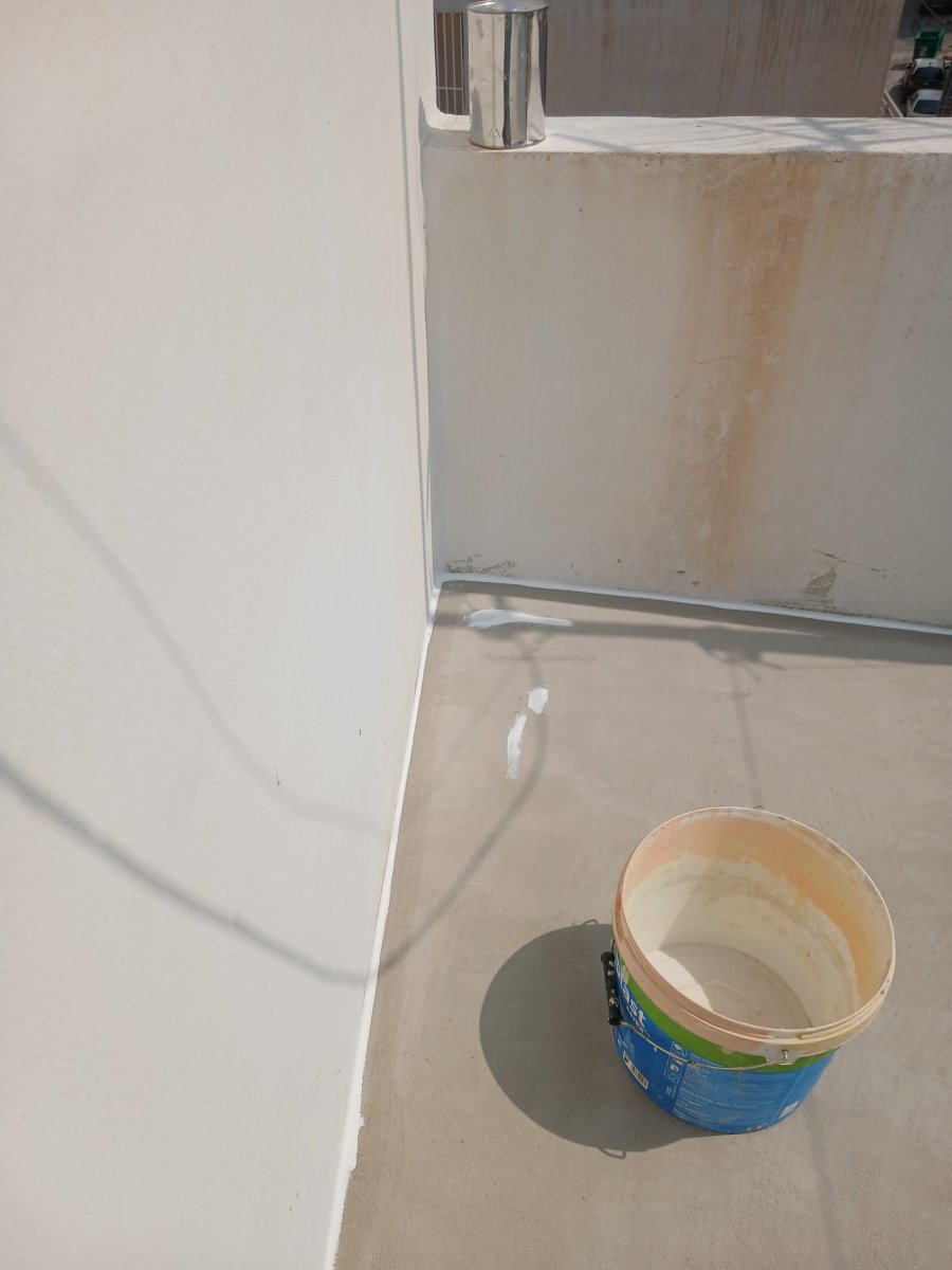

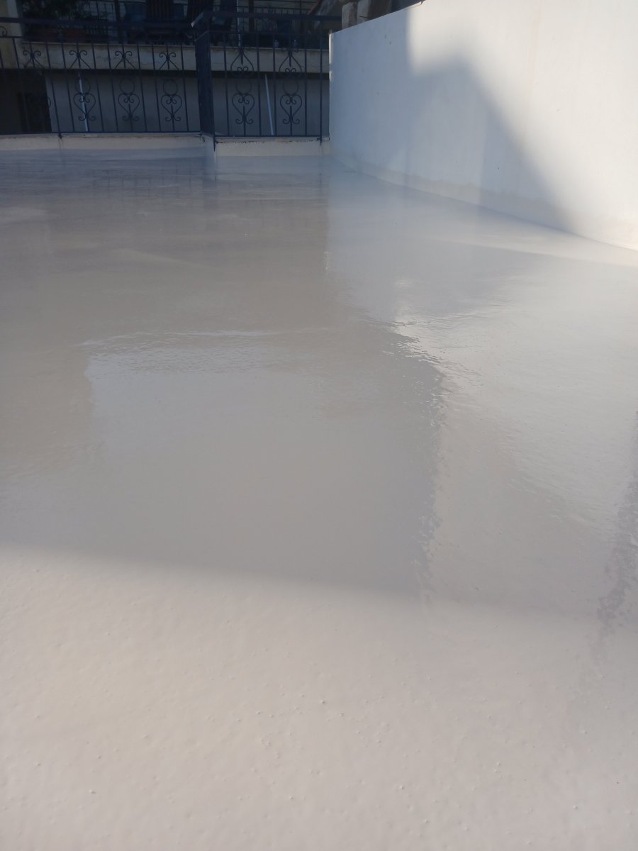

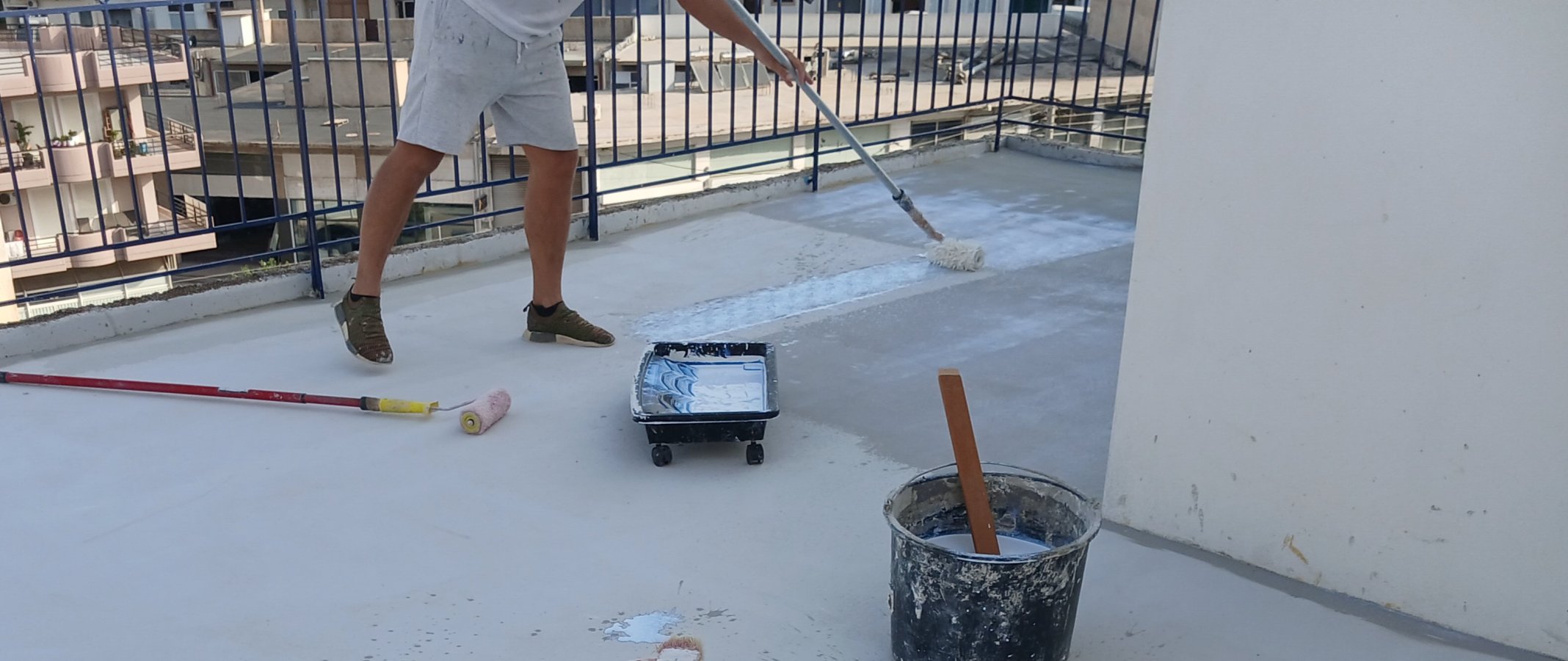

Ξεκινησε το ασταρωμα..
Καθαριστηκε επιμελως με φυσητηρα κηπου την προηγουμενη το απογευμα ωστε να μην μεινει σκονη...
Δεν πλενουμε σε αυτου του ειδους μονωση ,ρουφανε τρελλα αυτες οι κολλες,γιατι θα εγκλωβιστει υγρασια..!!!
Το ασταρι μπαινει μπολικο-μπολικο οπως φαινεται και απο τις φωτο..
Ο λογος ειναι ωστε να ποτισει η επιφανεια εις βαθος για αγκυρωσει η χυτη μεμβρανη.

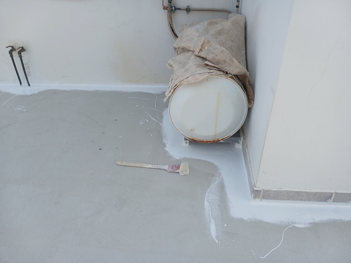

Αφου περαστηκε το ασταρι μπηκε περιμετρικα πολυουρεθανικη μαστιχα..
..και αυτη μπολικη μπολικη..
2 πολυουρεθανικα σαλαμια χαλαστηκαν.
Στα λουκια παλι ιδιαιτερη προσοχη..
Μετα απο 4 ωρες,τοσο θελει ασταρι της Alhimica ωστε να δημιουργησει επιφανεια προσφυσης για το κυριο υλικο..
Το πρωτο χερι αραιωνεται 5%..
Απλωνουμε κυλινδριες 60Χ70 και αφηνουμε να απλωσει..ΔΕΝ λυπουμαστε το υλικο καθολου...
Μπολικο και στις γωνιες..
Εδω τελειωμενο το πρωτο χερι..
Αυριο το δευτερο χερι το απογευμα..
..συνεχιζοντας στο δευτερο χερι..
Μπηκε ξανα πολυρεθανικη μαστιχα οπου ειχα υποψια οτι δεν ειναι οκ και ξεκινησε το απλωμα του υλικου χωρις αραιωση..
Εδω να πω οτι στο δευτερο χερι βαζουμε αρκετη ποσοτητα..παλι δεν λυπουμαστε το υλικο..σε καποια σημεια μαλιστα που εχουμε υποψια οτι μπορει και να λιμνιαζει εστω και λιγο ριχνουμε με το κουβα χυμα κατω και μετα τα απλωνουμε..
Εδω πως φαινεται τελειωμενο..
Παρατηρηστε το πως εχει απλωσει παντου ομοιομορφα..
Εδω το Hyperdesmo Lv που χρησιμοπποηθηκε..
Συνολικα 5 δοχεια για 85 μετρα περιπου...1.5 κιλο το μετρο 2 χερια οπως οριζει η Alchimica
...την επομενη περαστηκε το τελικο βερνικι προστασιας.. Η τελικη μορφη το πως απλωσε και πως φενεται η λεια επιφανεια...
Η μονωση τελειωσε...σε 2 μερες ακομη θα ειναι οκ αφου τελειωσε απο χθες..
Θεωρω οτι με μεγαλη επιτυχια ολοκληρωθηκε η εργασια.. καθως εγινε οτι το δυνατον καλυτερο θα μπορουσε να γινει τοσο σε υλικα οσο και σε εργασια..
