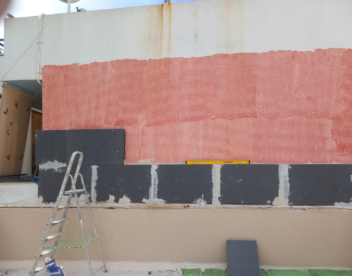

Αρχισα απο την Βορειο Ανατολικη πλευρα που ηταν ευθεια και πιο ευκολη..
Ας ξαναπω οτι επελεξα της BASF την γραφιτουχα με τους 8 ποντους..
Ξεκινησα με χαλαζιακο ασταρι της Neotex..
20251118_190917-jpg.262707
Oι τοιχοι στο σπιτι ηταν βαμμενοι με μονωτικο χρωμα καθετων επιφανιων και το περασμα με χαλαζιακο ασταρι ακρως υποχρεωτικο καθως η επιφανια δεν εχει καθολου πορους..
..και εποιτα αρχισε το κολλημα της διογκομενης πολυστερινης ...Η χρηση του αλφαδιου τοσο το ευθυγραμμισμα οσο και στο ορθιο μετρημα επιβλητικη για να παρθουν ευθειες...

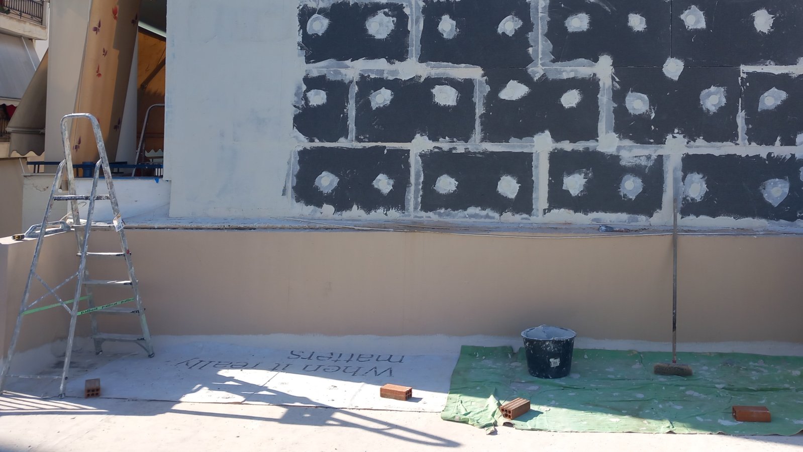

Η επιλογη του βυσματος οπως ανεφερα ειναι 14 ποντοι και διαμετρο 10μμ...πρωτα φρεζαρουμε 1 ποντο το πολυ μεσα το φενιζον με πλαστικη φρεζα και εποιτα τρυπαμε με μακρυ 10αρη sds τρυπανι που το υπολογιζουμε να μπει ακριβως 15 ποντους (το μαρκαρουμε με ταινια ..ευκολο) ωστε το βυσμα να μπει και να φτασει ακριβως στην πατουρα που εχει δημιουργηθει απο την φρεζα..
Οπως θα δειτε στην παρακατω φωτο το βυσμα αποτελειται απο ενα πλαστικοειδες ουπατ με 6,7 εκ διαμετρο και ενα καρφι...
Βαζεις μεσα πρωτα το ουπατ και εποιπα βαζεις το πλαστικο καρφι χτυπωντας το με ματσολα...οταν παει μεσα παει και σφηνωνει στο ουπατ και συνχρονος σπρωχνει το φενιζον..
Η τοποθετηση των ουπατ γινεται την επομενη μερα και αφου εχει στεγνωσει καλα το φενιζολ..
Να πω ακομη οτι για καθε τετραγωνικο χρειαζονται 4-5 βυσματα..2 στο κεντρο και τα αλλα στις γωνιες ενωσεις των φενιζολ.. πηρε αυτη η πλευρα κοντα στα 70....
Να πως επεισης οτι το παραπανω θα μεινει 3-4 μερες ωστε να στεγνωσει ο σοβας πληρως για να σκληρηνει καλα...

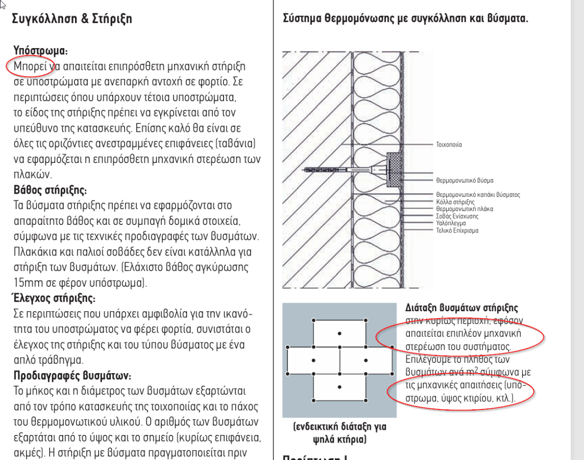

Απο όσο θυμάμαι (10+ χρόνια πίσω που έψαχνα τις εταιρίες) τα βύσματα δεν είναι απαραίτητα πάντα. Εξαρτάται απο την επιφάνεια που θα κολληθεί το φελιζόλ. Άλλο βαμένος τοίχος και άλλο τούβλο/μπετό/τραχύς σοβάς με ίνες (που είχα εγώ).
Εδώ ένα μάνουαλ για όποιον θέλει να το μελετήσει.
Υπόψιν η κάθε εταιρία έχει μικροδιαφορές γιατί έχει τα δικά της υλικά.
Εγώ είχα βάλει τελικά caparol γιατί το EPS της ήταν κατασκευασμένο στην Γερμανία και δεν είχα εμπιστοσύνη στα δικά μας εργοστάσια. Έτυχε να δώ και δουλειά της STO με κιτρινισμένα EPS (μή γραφιτούχα μεν) και είχα για την caparol εγγυημένο εγκαταστάτη πολύ εμπιστοσύνης.
Τα έχεις μπερδέψει..
Τα βυσματα δεν σχετιζονται με την επιφανεια αλλα με την στηριξη.
Το τι ειναι απο πισω ο τοιχος(σοβας,μπετο η τουβλο) εινσι αλλο θεμα..το διαμορφώνεις όπως πρέπει και προχωράς..
Ο βαμμένος τοίχος θελει χαλαζιακο...τα άλλα όχι..
Σοβαρη θερμομονωση χωρίς βυσματα εν έτη 2025 δεν υφίσταται..
Απο εκει και περα ο καθενας κανει οτι θελει.

καπου μπερδευομαι... το κοκκινο που εβαψες τι ειναι?
Είναι χαλαζιακο ασταρι με αρκετο υλικο για να πιάνει η κόλλα....δεν θεωρηται βαψιμο..

Για τα βύσματα είχα διαβάσει όταν το έψαχνα ότι για το δικό μου κτίριο (ύψος ~7μ) δεν χρειάζονται. Ο εγκαταστάτης μου έβαλε αυξάνοντας το κόστος χωρίς δικαιολογία και τον άφησα.
Και προφανώς τα βύσματα εξαρτώνται απο την επιφάνεια. Αν έχεις σωστή επιφάνεια για να κολλάει γερά τότε τα βύσματα είναι περιττά. Με γραπτές εγγυήσεις πάλι ;)

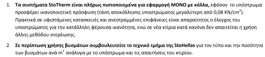

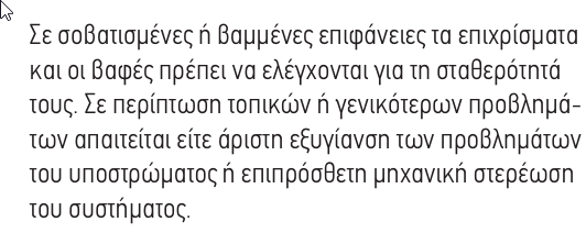

...και επειδή οι φώτο είναι ο απολύτως μάρτυρας περί βυσμάτων δες 2 από τις κορυφαίες..
Μάλιστα το θέωρουν δεδομένο ανεξσρτητου επιφάνειας...
Δεν λέω εγω. τα λένε συστήματα που υποστηρίζεις Θοδωρή. ;)
ΙSOMAT THERMOSYSTEM CLASSIC | ISOMAT https://share.google/Nd9Woa6sMDxUQBZ5x
Πιστοποιημένο σύστημα εξωτερικής θερμομόνωσης - External Thermal Insulation Composite System https://share.google/n5CEZvdEeC77oRX3Y
Δεν τα γράφω εγώ. Στα αντιγράφω απο μανουαλ.
Προφανώς η sto έχει περισσότερη εμπιστοσύνη στα υλικά της για να δίνει και γραπτή εγγύηση!
Η εγγύηση δεν εγγυάται ότι θα γίνει σωστή δουλειά.
1) Εγγυάται ότι εμένα σαν πελάτη δεν με ενδιαφέρει γιατί θα διορθωθεί δωρεάν και
2) Η εταιρία είναι σίγουρη για το προιόν της
Η δικιά μου θερμοπρόσοψη (caparol) ήδη μετράει 11 χρόνια περίπου και δεν έχει κανένα θέμα.
Δεν έχει νόημα η συζήτηση γιατί προφανώς συγκρίνουμε οδηγίες απο διαφορετικές εταιρίες!
Όπως είδες εν έτη 2025 υπάρχει εταιρία που δίνει γραπτή εγγύηση για το σύστημα της χωρίς βύσματα υπο προυποθέσεις.
(κάποια πράγματα που σου έγραψα δεν τα κατάλαβες αλλά δεν υπάρχει λόγος να το μπλέξουμε άλλο)
(πχ. το θέμα της διαπνοής. Το ότι υπάρχουν τα χρώματα που λές δεν έχει σχέση με τις ανάγκες ενός κτιρίου. Ρώτα έναν μηχανικό να σου το εξηγήσει. )
Δεν θα το παρω στα σοβαρά αυτό που λες γιατί υποτιμάς τις άλλες επειδή έβαλες της Sto..δεν ξέρω πως να το πάρω..
Φυσικά και γίνεται θέμα συγκρισης.
Απλά ΔΕΝ θες να αντιπαρελθεις γιατί ΔΕΝ συνφερει. ..και μάλιστα με μια δουλειά πριν.απο 10 χρόνια..!!!
Αυτο ειναι εγγύηση της Sto και ως τεχνιτης εν έτη 2025 δεν θα την πάρω στα σοβαρά..
Εχω δει σειρα της Sto με βυσματα στην ανω Γλυφαδα με παστα..άρα ήταν επιλογή του συνεργιο στην δική σου περιπτωση..
Η θερμοπροσωψη πρέπει να έχει διαπνοη όπως σωστά λες και τα ψυχρά χρώματα αυτό πέτυχενουν μονωνουν και διαπνεουν...σου είπα ενημερωσου και μετά απαντάς αλλά δεν ακούς. !!!
Μηχανικός μου πρότεινε μάλιστα της Vibechrom που δεν έχω σε μεγαλη υπόληψη,ότι κάνει άριστη δουλειά...
Επεισης δεν.λες ότι εσύ έχεις τελειώσει το φινίρισμα με παστα και όχι με σοβα θερμοπροσωψης που και ελαστικος ειναι και αντιρηγματικος και δεν επιδέχεται βαψιμο..
Οποτε είναι άλλη εργασία στο αποτέλεσμα.
ΥΓ. Ορίστε και η προσφορά που έχω στα εμαιλ μου.
Επειδή η προσφορά σου είναι πριν από 10+ χρόνια μάλλον θα την θεωρήσω παμπαλαιωμενη ως προς τις απαιτήσεις του σήμερα...για εκείνη την εποχή μπορεί να ήταν οκ..σήμερα πολλά έχουν αλλάξει..
Οπως ειπα απο το 2019-2020 αλλαξε ο τροπος κολληματος απο μπαλες σε καθολικο απλωμα με χτενι...ελπιζω να μην στο εκαναν ετσι...
..και κάτι τελευταίο..
Οπως καταλαβαινεις κι απο μονο σου είσαι στην πλευρά του θεωρητικού κομματιού και στην εύρεση του πως θα γινόταν σωστότερα η δουλεια σου...και καλά έκανες..
Εγώ όμως είμαι στο πεδίο της εφαρμογής...εκεί καταλαβαίνεις τα πάντα..βλεπεις τα υλικα,πως εφαρμοζονται πως δουλευουν και λειτουργούν σε κάθε ξεχωριστή περίπτωση.
Ειδικός δεν είμαι.. όυτε ο αρχιμαστορας θερμοπροσωψηςς..αλλά η τεχνική μου κατάρτηση με κάνει να καταλαβαίνω υλικά και τρόπο εφαρμογής που εσύ 100% δεν.μπορεις να γνωρίζεις,με όλο το σεβασμό,και δεν.μπορεις να έχεις εμπειροστατομενη άποψη περί αυτού..
Στα χαρτιά και με τα links δεν γίνονται δουλειές.
Θεωρώ ότι το πάω σωστά και δεν έχω κάτι να με προβληματίζει..
Τα υπόλοιπα είναι να είχαμε να λέγαμε..!!
Η ΣΤΟ δίνει τις ίδιες οδηγίες και τώρα.
Εγώ ξέρω ότι δε γνωρίζω και για αυτό ακολουθώ τις πιστοποιήσεις ;)
Για τα βύσματα που είδες της στο είναι απολύτως λογικό. Στο έχω γράψει αλλά το προσπέρασες.
ΥΓ. Δεν έβαλα ΣΤΟ όπως που είπα αλλά το προσπέρασες και αυτό. Έβαλα caparol ΜΕ βύσματα και είναι πολύ ελαστικό το τελικό αποτέλεσμα. Σχεδόν 0.5 εκ μπορώ να το βυθίσω με το δάχτυλο χωρίς φυσικά να πάθει κάτι.
ΥΓ2. Η θεωρία που σου αντιγράφω είναι αποτέλεσμα δοκιμών (ΠΙΣΤΟΠΟΙΗΣΕΙΣ!!!) και είναι οι οδηγίες για να τις ακολουθήσουν οι εγκαταστάτες. Αυτά για να βγεί το σωστό αποτέλεσμα και να υπάρξει η 10ετής εγγύηση. Το ποιό σύστημα είναι καλύτερο δεν το γνωρίζω. Σίγουρα το εγγυημένο είναι μία κατηγορία παραπάνω. Caparol και STO έδιναν εγγύηση τότε που τα έψαχνα. Τώρα είδα σίγουρα τη STO. Δε ξέρω τι κάνουν οι άλλες εταιρίες.
ΟΧΙ βαψιμο? Και τι γινεται αν θελουμε να καλυψουμε μεταγενεστερη επισκευη ή να αλλαξουμε χρωμα?
Υποθετω οτι ο σοβας ειναι χρωματισμενος απο την αρχη, ετσι?
