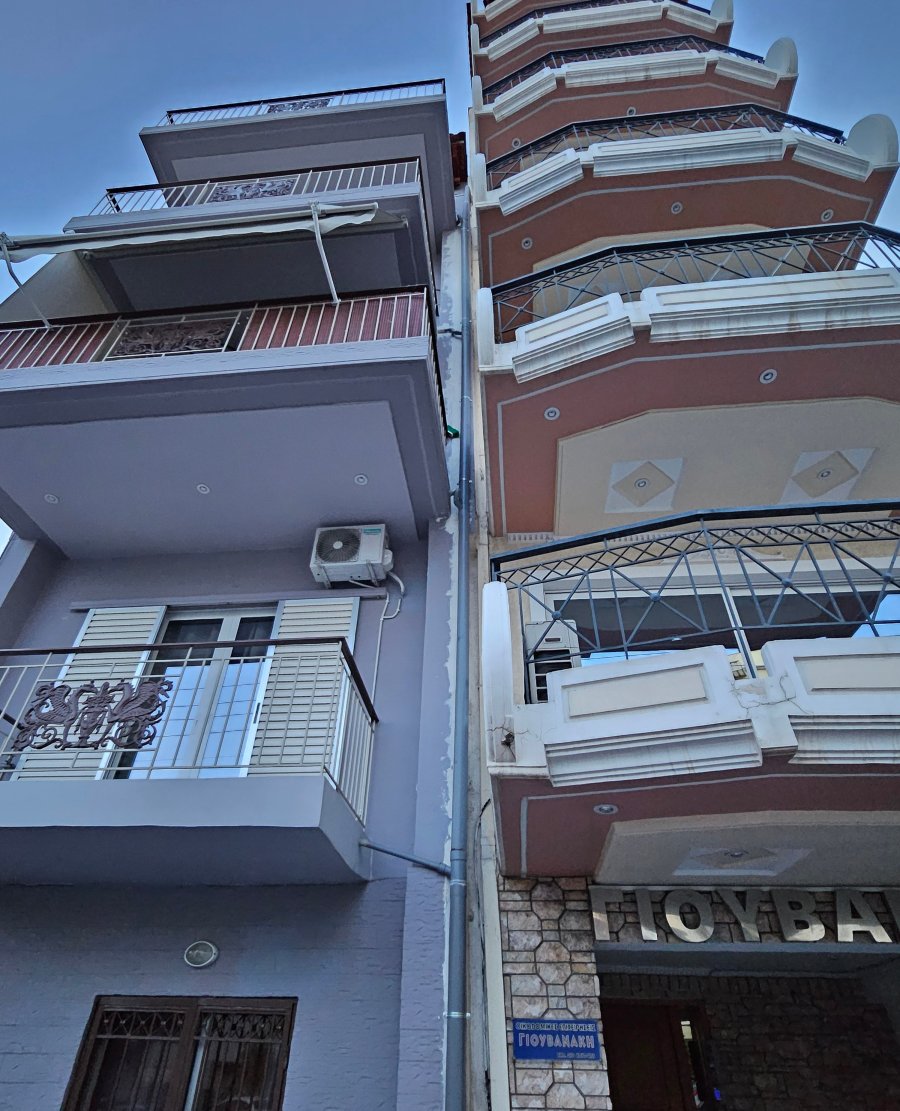

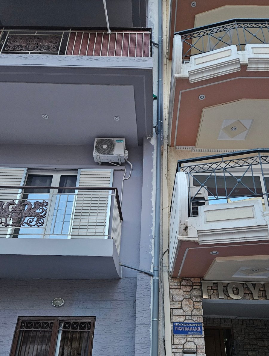

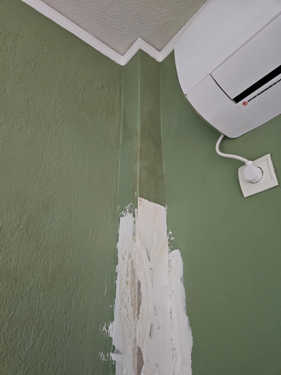

Ορίστε μερικές φωτό. Έκανα ότι καλύτερο μπορούσα.

Η δικιά σου φσνταζομαι ειναι η αριστερη...
Βλέπω πάνω τα κεραμίδια που ακουμπούν δίπλα αλλά δεν ξέρω τι εργασίες έχουν γίνει..και εκεί θα ήθελα να ρωτήσω..
Βλέπω η σωλήνα τον υδατον ειναι πλέον εξωτερική.. Η παλιά έχει κλειστεί και μονωθει.;
Η κολώνα αυτή έχει ααναμονες(σιδερα) στο τέλος(ταρατσα). ;
Μέσα η γωνία έχει σωλήνα εντός η οχι. ;

Ναι η αριστερή είναι. Ξέχασα να το αναφέρω.
Επάνω τα κεραμίδια ακουμπούν δίπλα ναι. Έχει γίνει από μάστορα μόνωση κτλ Πριν κανένα μήνα κιόλας φωνάξαμε μάστορα να τα βγάλει σε ένα σημείο γιατί περνάει μια υδρορροή από μέσα. Να γίνει μόνωση ξανα και τα απαραίτητα για να είμαστε σίγουροι.
Ο σωλήνας ήταν σε κάποια σημεία χωνευτός και επειδή νομίζαμε ότι μπορεί να έχει τρυπήσει πουθενά και να περνάνε από εκεί τα νερά, αφαιρέθηκε, μονώθηκε το σημείο που ήταν και μπήκε εξωτερικός σωλήνας.
Η κολόνα όχι, δεν έχει αναμονές επάνω, αν και το πρόβλημα φαίνεται πως τα νερά περνάνε μέσα από την κολόνα και καταλήγουν μετά στον πρώτο όροφο και μπαίνουν μέσα.
Μέσα η γωνία που λες, τι εννοείς;
Οπότε έχει κλειστεί από πάνω...αρκεί να,έχει γίνει σωστά η διαδικασία.
Άρα κι αυτο έχει κλειστεί και μονωθει...
Φαντάζομαι με πλέγματα η γάζα και ανάλογα επισκευαστηκα και κάποια μονωτικο υλικο..
Μήπως έχει κουφωσσι πουθενά η κολόνα κατά μηκος της και περνει νερό.. ;
Έχει γίνει καμία επισκευή παλιότερα που να είχαν φανεί σιδερα...;
Πολύ περίεργο πάντως.
Εννοώ εάν η γωνία (10Χ10 την βλέπω εγω) έχει σωλήνα από μεσα κσι για αυτο βγήκαν οι υγρασίας...
Α κατάλαβα ποιο λες.
Όχι δεν περνάει κάτι από μέσα. Κολόνα είναι.
Επάνω στο τελείωμα της κολόνας έχει από πάνω ένα μάρμαρο στο τελείωμα για να το κλείσει. Υπάρχει περίπτωση να περνάει από εκεί νερό; να βγάλω δηλαδή το μάρμαρο και να το μονώσω από κάτω;
Πραγματικά δεν ξέρω τι άλλο να κάνω.
