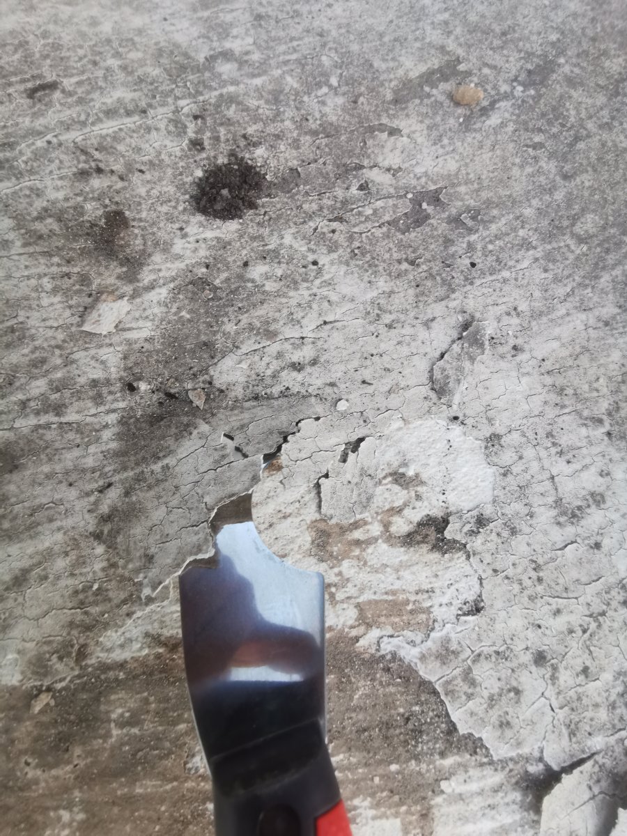

Το ίδιο ακριβώς είναι με το Hypedesmo T. το έχω δοκιμάσει και αυτό.
Δεν αναφέρει και σε προηγούμενα ποατ πως το έκανε..Όπως και να έχει περαστεί, είναι δυνατόν το υλικό που εγγυώνται 15 χρόνια, να έκανε ρηγματώσεις σε 1 χρόνο;
Αναμένω να δω κι εγώ , μόλις τελείωσα την διαδικασία με ΕΥΛΑΒΙΚΗ σειρά όπως την έγραψα παραπανω.
Για ασταρι χρησιμοποίησα το δικό του για να μην υπάρχει αμφιβολία ότι δεν ήταν καλό ασταρι κλπ.
Όντως έγινε σαν γυαλί η επιφάνεια. Δεν έκανα καμία αραίωση.
Αρμός εδώ αρμός εκεί, έφυγε το 1 λίτρο. Ασταρι έμεινε πολύ.
Τι βερνίκι προστασίας; Δεν πέρασα τίποτα τέτοιο. Βερνίκι στο βερνίκι; Μήπως θέλει η Alchimica να χτίσουμε και κανά τοίχο από πάνω για μεγαλύτερη σιγουριά;Δεν αναφέρει και σε προηγούμενα ποατ πως το έκανε..
Οπότε είναι λογικό να αναφέρεις τα παραπάνω.
Επεισης στα προηγούμενα ποστ γράφει ότι δεν πέρασε το βερνικι προστασία Α500 όπως ορίζει η Alchimica τελευταίο χέρι..
Οπότε δεν βιαζόμαστε να κρίνουμε.

Κανονικά δεν δικαιολογηται αλλά δεν ξέρουμε πως περαστηκε αφού δεν θυμάσαι δεν γνωρίζεις και δεν υπάρχει φωτο απο αυτό..Δυστυχώς δεν έχω φωτογραφία καθώς έχω περάσει πλέον από πάνω το PU 500
Όχι, δεν είχα περάσει το βερνίκι του, αλλά δικαιολογείται να παρουσιάσει ρωγμές σε 1 χρόνο:
Όπως είπα, δεν ξέρω εάν το αντίστοιχο της ISOMAT είναι καλύτερο.

Επανέρχομαι στο θέμα (μόνωση ταράτσας αποθήκης 14m², βλ. εδώ), καθώς έφτασε η ώρα...Κατα την αποψη μου θα ελεγα πρωτα να αντικαταστησεις την δεξαμενη με πλαστικη και επειτα να κανεις οτι κανεις...
Ο λογος ειναι οτι απο κατω απο την δεξαμενη κραταει μαλλον νερα και αυτο φαινεται απο την αλλη φωτογραφια της εισοδου της αποθηκης που εχουν φουσκωσει τα σιδερα απο κατω...
Το σωστο ειναι πριν μπει η νεα πλαστικη δεξαμενη να φτιαξεις και ενα πλαισιο/σκαρωμα απο σιδεροκατασκευη η οποια θα ειναι 10-15 ποντους πανω απο το δαπεδο της ταρατσας ωστε να μπορεις να την ελενχεις καλυτερα απο κατω και υστερα βαζεις απο πανω την δεξαμενη....Φυσικα γινεται μελετη για τον ογκο της χωρητικοτητας της δεξαμενης και αναλογως φτιαχνεις το πλαισιο/σκαρωμα..
Οσο αφορα την μονωση ξυνεις και καθαριζιες πολυ καλα και πλενεις με πιεστικο...
Θα πρεπει να προσεξεις να σηκωθουν και οι σωληνωσεις του ηλιακου γαιτι αμα ακουμπουν στην μονωση θα κολλησουν και θα σου την χαλασουν...ασε που αμα παθουν κατι οι σωληνωσεις θα μπορεις να τις αντικαταστησεις χωρις να κανεις ζημια κατω...
Θα προτεινα φυσικα να γινει με Hyperdesmo.. περνας ασταρι πρωτα Aguadur και επειτα 2 χερια HYPERDESMO LV 2 χερια...οπου εχει ρωγμες βαζεις μαστιχα....
Θα χρειαστεις για τα 15μ2 1 5κ Aguadur και 10κιλα Hyperdesmo Lv....
Το εσωτερικο της αποθηκης αναγκαστικα δεν μπορεις να το κανει τωρα γιατι μολις γινει η μονωση θα βγει λιγη ακομη υγρασια....οποτε δωρο αδωρο να το κανεις τωρα....
Εαν κανεις τωρα την μονωση(ακομη ο καιρος το επιτρεπει για καμια 15αρια μερες) το εσωτερικο κατα την αποψη μου πρεπει να γινει το Μαιο...
