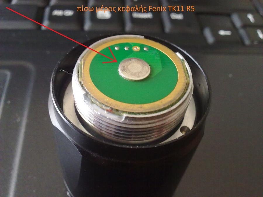

Re: μπαταριες-φορτιστες
βασικα δεν νομιζω να εχει προβλημα ο τκ11 ετσι οπως ειναι η κεφαλη του(δεν τα ξερω και καλα αλλα ετσι μου φαινεται)
α τοτε ενταξει γιατι κοιτα τον Τκ10

καλα αυτο τι ειναι..διαφορετικη πλακετα στον ΤΚ11?
κανω ερωτηση στο CPF γιατι εχω φιλο με 2 Τκ11 που καλο εινια να μαθει και αυτος
Περισσοτερα
http://www.candlepowerforums.com/vb/showthread.php?t=281100
απο το review του Τκ11
Looking inside the rear end of the head you'll see the PCB for the "+" battery contact though do take note that the TK11 does not have the reverse polarity protection implemented so that it will work with flat-topped 18650 cells. The threads on the head are smooth, clean and thicker than previous Fenix models.
