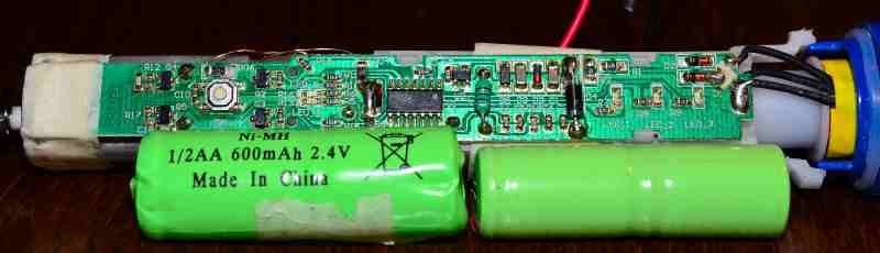

Mηπως γνωριζει κανεις που μπορω να βρω επαναφορτιζομενες ΝιΜΗ 1/2ΑΑ?
Θελω 2 χ 1/2ΑΑ εν σειρα (2.4βολτ) για να αντικαταστησω το σετακι που αργοπεθαινει μεσα σε μια επαναφορτιζομενη οδοντοβουρτσα!
Αν κ απο οτι καταλαβα αγαπαμε εξωτερικο, μπορεις να τις παραγγειλεις να στις φτιαξει ο δησσιος ή αλλο σχετικο μαγαζακι.
Re: Μπαταρίες-φορτιστές
Δεν εχω προτιμηση στο εξωτερικο. Ρωτησα αν ξερει κανεις (συγκεκριμενα, οχι αοριστα) που μπορω να βρω τετοιες μπαταριες.
Αν ηξερα καποιο σχετικο μαγαζακι δεν θα εμπαινα στον κοπο να ρωτησω εδω..:))
