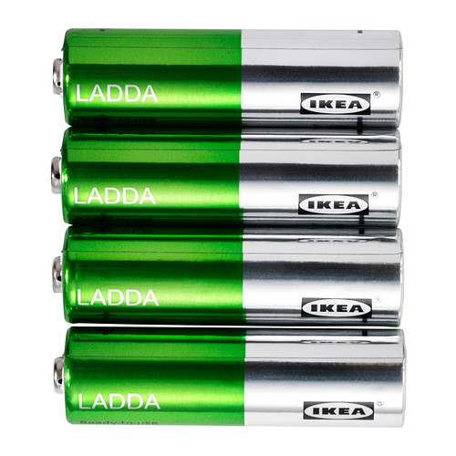

Χθες βρέθηκα στο ΙΚΕΑ, οπου είδα (και αγόρασα) μια τετράδα επαναφορτιζόμενες NiMH (AA) "LADDA", 2000mAh, Ready To Use, 500 κύκλους φόρτισης (στα 5 ευρώ)
Τις έχω βάλει για "break in" στον LaCrosse και στον 1o κύκλο δείξανε 1800mAh περίπου
Για να λένε οτι είναι Ready To Use, υποθέτω οτι είναι LSD _ LowSelfDischarge... περισσότερα προσεχώς

Τις πήρα σήμερα και εγώ.
