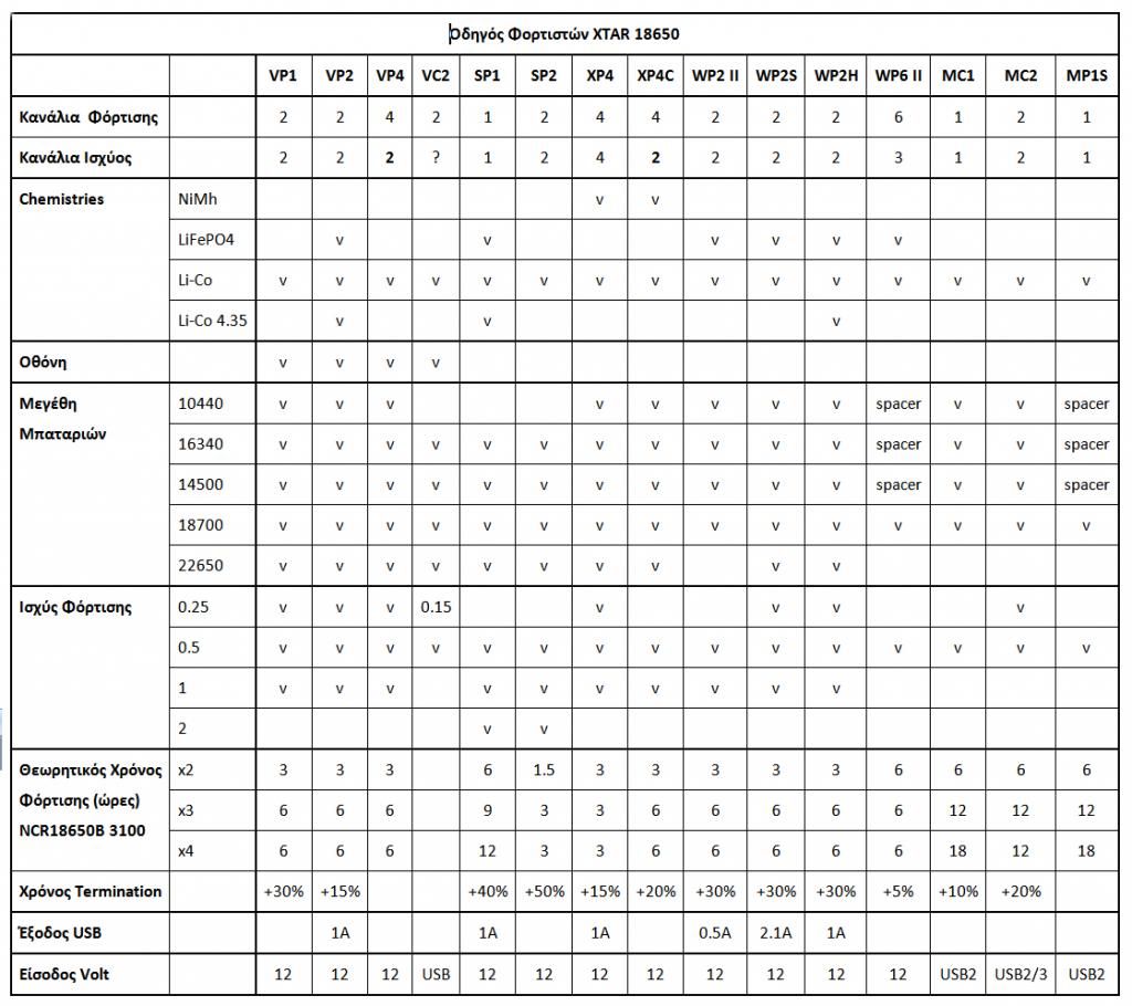

τις τελευταιες μερες ετοιμαζω 2 πινακες με τα χαρακτηριστικα των φορτιστων μπαταριων λιθιου.
ειμαι στα μισα, αλλα εχω τρεχαματα οποτε ανεβαζψ τωρα τον ενα πινακα σχεδον ολοκληρωμενο
Αυτο στο οποιο δινω σημασια ειναι ο συνολικος χρονος φορτισης. Καποιοι φορτιστες εχουν ανεξαρτητα καναλια φορτισης που μοιραζονται την ισχυ. Ετσι με 2 μπαταριες φορτιζονται στον διπλασιο χρονο, και ειναι το ιδιο να βαλεις την μια, την περιμενεις, βαλεις την αλλη και περιμενεις.
Xtar-pre_zps47ea9ead.jpg~original

Μπράβο Κώστα ! Καλή δουλειά ! Ελπίζω να την δούμε ολοκληρωμένη σύντομα... :SFGSFGSF:
Re: Μπαταρίες-φορτιστές
Καλη και μπολικη δουλεια! Μπραβο. Τον χρονο φορτισης καθε φορτιστη τον εχεις ετοιμο?
Kανενα ταπεινο φορτιστη δεν εχεις βαλει? Νιtecore, soshine ? Δεν εχω κανενα απο τους παραπανω :))
Λαμπρο φωναζει - απο τα μοντελα- οτι προκειται για τους φορτιστες της XTAR
να ο τελειωμενος πινακας (πριν βρεθουν πιθανα λαθη)
προσθεσα τους θεωρητικους χρονους φορτισης 2,3 και 4 μπαταριων των 3100.
επισης με βαση τις μετρησεις του μεγαλου HKJ προσθεσα και τον χρονο που πρπεει να υπολογιζει ο χρήστης για να τελειωσει πραγματικα η φορτιση, καθως η γαση του τερματισμου διαρκει αρκετα και γινετια εμ συνεχως μειουμενη ισχυ

Δηλαδή, Κωστα ο XTAR VP4 στα 4 καναλια φορτισης εχει μονο 2 καναλια ισχυος? Δηλαδη απο 0,5Α σε κάθε καναλι? Ειναι σίγουρο αυτο? Αν ναι τοτε δεν εχει πλεονέκτημα σε σχεση με τον XTAR VP2. Κρίμα.
Απο την εικονα αυτες ετσι φαινεται
http://www.xtarlight.com/05-chanpin/uploadpic/2014912134854810.jpg
http://www.xtarlight.com/05-chanpin/uploadpic/2014912135034124.jpg
για να φορτισεις στο 1Α τοτε χρησιμοποιεις μονο τις δυο πλαινες θεσεις.
για αυτο και δεν μου αρεσουν οι nitecore
Χιωτη θα ερθουν συντομα και οι αλλοι, αλλα με αυτο οτν πινακα ασχοληθηκα πανω απο 8 ωρες και οι περισσοτερες ηταν διαβασμα

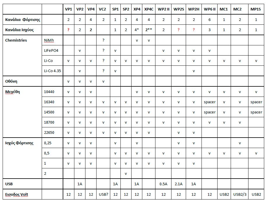

ΔΙΟΡΘΩΣΗ
μολις ειδα οτι στην φωτοσοπια για την συνδεση των κομματιων του πινακα εφαγα μερικες σειρες.
Αυτος ειναι ο σωστος
http://i1262.photobucket.com/albums/ii619/kostaspapakotas/Xtar_zpsfe96f18e.jpg~original
(μπορει να τον αλλαξει καποιος διαχειριστης?)
