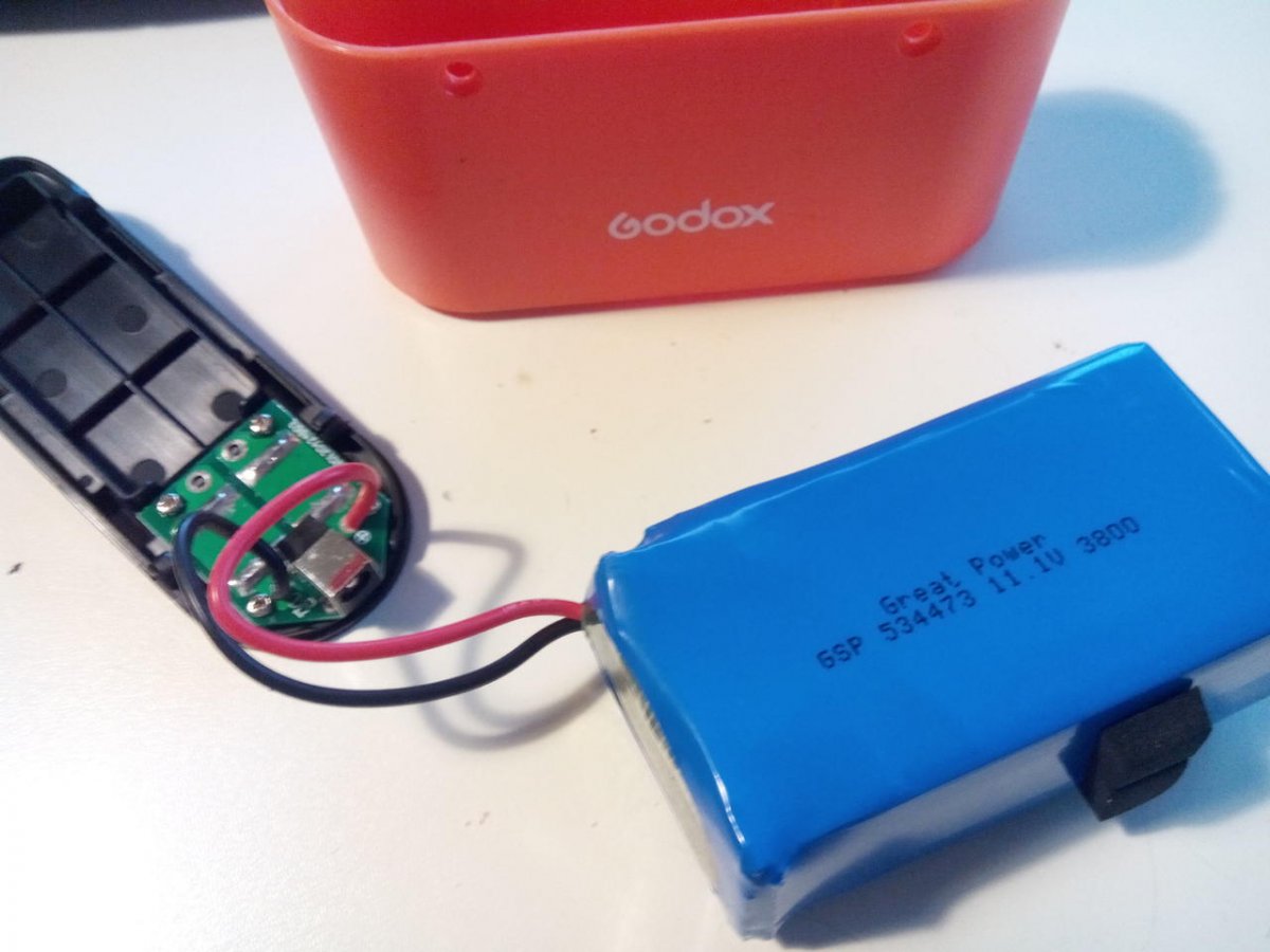

Έχω πάρει αυτό εδώ το battery pack για τα φωτογραφικά flash μου
Πριν από λίγες μέρες, έπαψε να λειτουργεί ενώ φαίνεται να φορτίζει κανονικά. Βάζοντας το πολύμετρο στους πόλους της μπαταρίας του, ξεκινάει να δείχνει από 13.5v και ανεβαίνει μεχρι τα 15-16v. Η μπαταρία του δικού μου είναι 11.1 volt, 3800mAh και του νέου μοντέλου (έχουν υπάρξει αναφορές περι προβληματικής μπαταρίας, γι' αυτό και αντικαταστάθηκε) 11.1 volt, 4500mAh. Δυστυχώς η εγγύηση τελείωσε, οπότε ή θα βρω εγώ κάποια λύση ή θα το πετάξω.
Ως άσχετος με τα ηλεκτρονικά, ρωτάω αν υπάρχει περίπτωση να φταίει αυτή η συμπεριφορά της μπαταρίας για το ό,τι δε δουλεύει πλέον. Επίσης μπορώ να βρω στο εμπόριο ή να φτιάξω κάπου τέτοιο pack;

μπερδεμενη δουλεια....
πρωτον μετρα το βολατζ στο βυσμα συνδεσης.
μετα με μπερδευει η ιδια η μπαταρια...11,1V σημαινει 3 στοιχεια των 3,7 (nominal) σε σειρα....
στην πραξη 3χ4,2=12,6V
σου μοιαζει να εχει 3 μπαταριες 18650 σε συστοιχια?
και γιατι 15-16Βολτ?
μετα με προβληματιζει αυτο το 6SP που γραφει επανω. δεν μπορω να καταλαβω αν ειναι κωδικος η ενδειξη της συνδεσμολογας των μπαταριων
Δουλευει λιγο ή εντελως καοθλου?
Ποσο καιρο τον εχεις? γιαιτ 3 χρονια και συχνη χρηση μαλλον απλα οι μπαατριες εφτασαν στο τελος του
αν εχει 18650 μπορουν να αντικατασταθουν, ειτε επαγγελματικα (Δησιος) ειτε τσιγγανικα απο εσενα

Δε δουλεύει καθόλου (τo ledακι ένδειξης λειτουργίας δεν ανάβει πατώντας το διακόπτη).
Η μπαταρία όμως όταν μπαίνει στο φορτιστή της δείχνει να φορτίζει (ανάβει κόκκινο το λεντ του φορτιστή και μετά από κάποια ώρα - λίγη πλέον γιατί προφανώς καταλαβαίνει ότι εχει φορτίσει - ανάβει πράσινο).
Στο βύσμα σύνδεσης δε δείχνει τίποτα (0 volt). Επίσης, να αναφέρω ότι με τη μπαταρία συνδεδεμένη (είναι αποσπώμενη όπως φαίνεται εδώ) η "συσκευή" ζεσταίνεται, πράγμα που δε συνέβαινε τον καιρό που λειτουργούσε κανονικά.

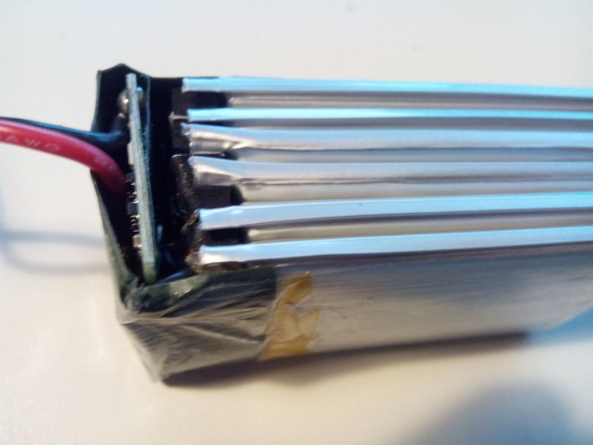

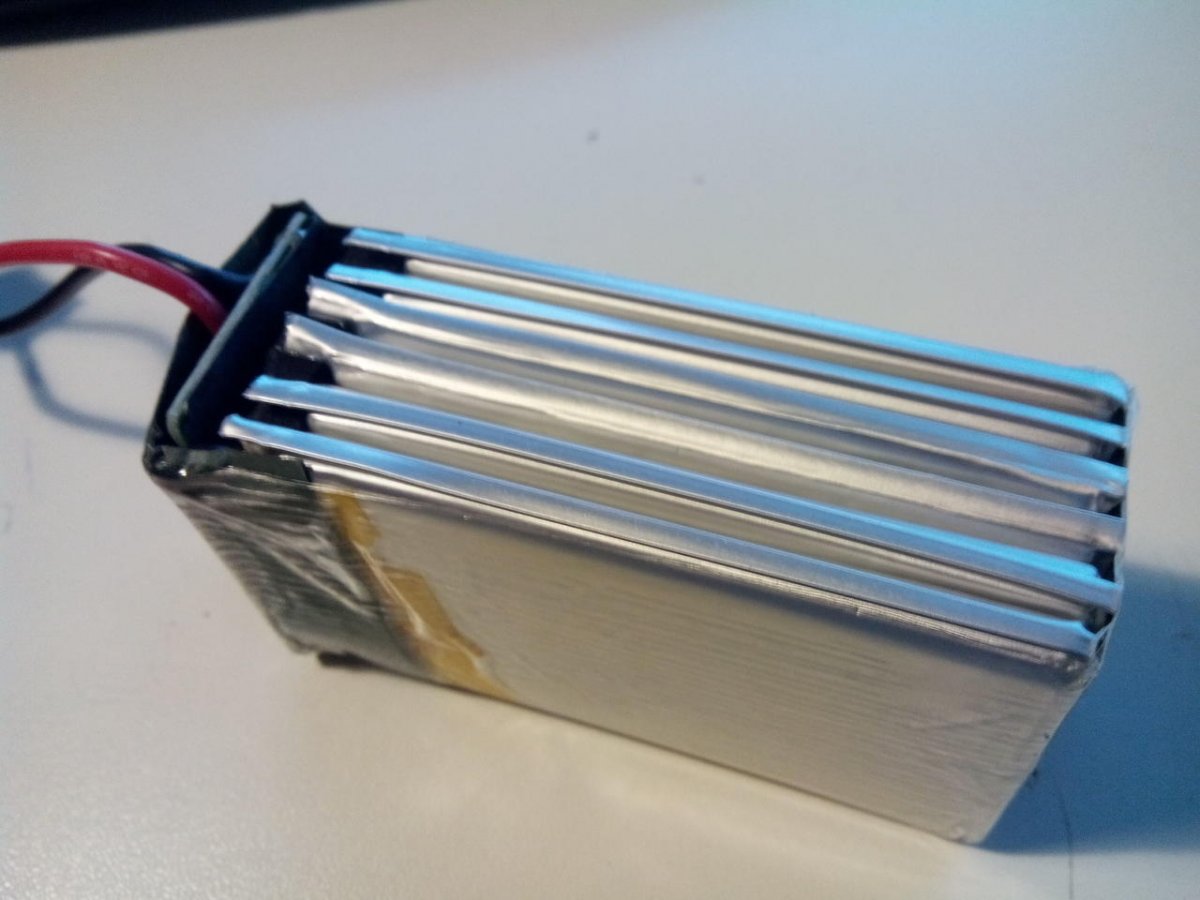

Δεν έχει 18650 μπαταρίες. Εβγαλα το θερμοσυστελλόμενο της μπαταρίας και είναι έτσι

Αυτή εδώ είναι η μπαταρία που χρησιμοποιείται, αν βοηθάει κάπου.

πρωτον...ξανατυλιξετην με κατι μονωτικο.....οι λιθιου πολυμερους ειναι δυστροπες απο θεμα ασφαλειας
δεν μπορω να καταλαβω αν φταιει η μπαταρια, τα ηλεκτρονικα της προστασιας της (φαινονται στο περιτυλιγμα) ή τα ηλεκτρονικα στην κασα.
Αλλα αυτο με την ζεστη δειχνει οτι ακτι δεν παει ακλα με τα διια τα στοιχεια
προταση...μην πειραξεις την μπαταρια αλλο για λογους ασφαλειας.
αν δεν μπορεις να βρεις την ιδια πχ στο ebay. το καλυτερο που εχεις να κανεις ειναι να αγορασεις νεα αποσπωμενη μοναδα. 49 δολλαρια σοτ αμαζον ειδα

Μάλλον θα πάρω μια και καλή όλο το πακέτο, μην τυχόν το πρόβλημα δεν είναι μόνο στην μπαταρία αλλά σε όλο το σύστημα. Ευχαριστώ για το χρόνο σου! Πραγματικά έχω μαύρα μεσάνυχτα από ηλεκτρονικά!
