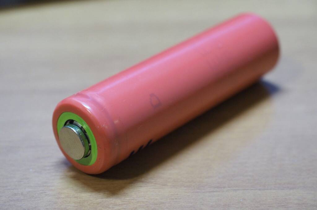

Μια ερωτηση και απο εμενα.
Καθως βιδωνουμε - ξεβιδωνουμε τους φακους για να βαλουμε - βγαλουμε τις μπαταριες, στον αρνητικο τους πολο φθειρονται οι βασεις τους. Ειναι καλη λυση να βαλουμε μαγνητακι νεοδυμιου (οπως προηγουμενως εγραψε ο bakalakos) για να αποφυγουμε φθορες;
Δύσκολο να χάσεις έτσι μπαταρία, θα έχει συμπληρώσει τους "ενεργούς" κύκλους φόρτισης πριν καταφέρει κάποιος να την λιώσει από την τριβή.
Τώρα βέβαια εάν είσαι ψείρας δεν παθαίνει τίποτα εάν βάλεις το μαγνητάκι για να μην τρίβεται. Εγώ πάντως στους μισούς φακούς έχω βάλει. :grinning-smiley-043
Re: Μπαταρίες-φορτιστές
Φαινεται καλο σαν ιδεα αλλα δεν ξερω μηπως επηρρεαζει την λειτουργια του φακου ή της μπαταριας και το καθιστα επικινδυνο.
Επισης τι παχος μαγνητη εχεις βαλει και ποσα χιλιοστα διαμετρο;
8mm διάμετρο με 2mm πάχος. Σχεδόν όσο και το κεφάλι στις button top

οχι μαγνητες παιδια....υπαρχουν περιθωρια κινησης και βραχυκυκλωματος...
Αυτο ειχα κατα νου Κωστα μην τυχον δημιουργηθουν προβληματα που μπορει να καταληξουν σε κινδυνο

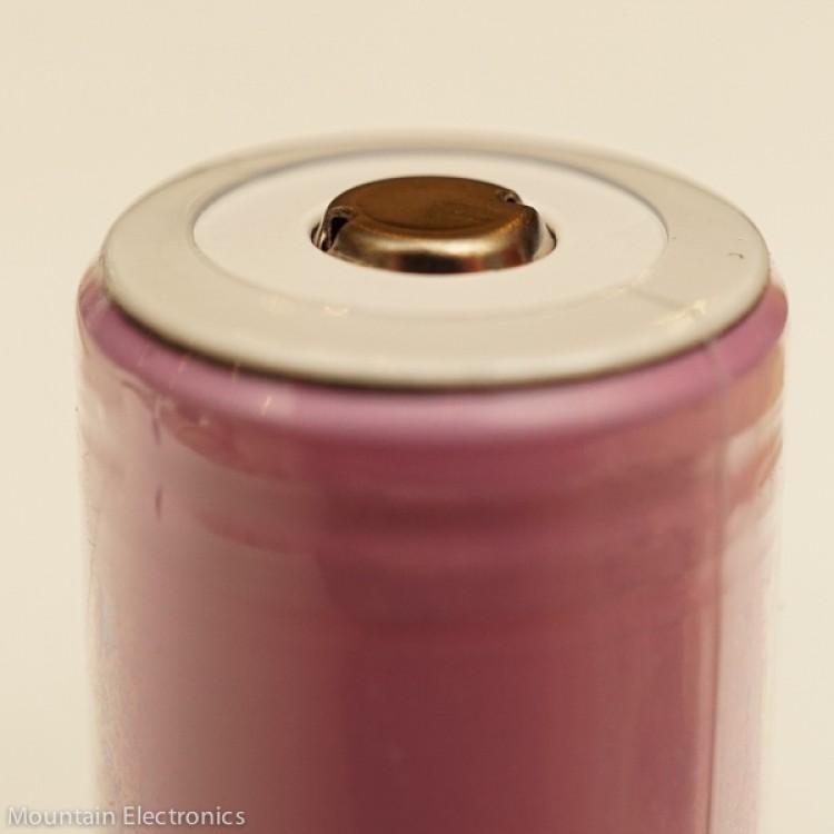

Υπαρχει πατεντα 100% ασφαλης , να μετατρεψετε 50 μπαταριες 18650 σε button top με 4 δολλαρια :
Τα 3 υλικα που χρειαζεται καποιος :
https://www.fasttech.com/p/2157804
https://www.fasttech.com/p/2157503
https://www.fasttech.com/p/2155601
Βαζεις το "σιδερακι" :
Τοποθετεις το χαρτακι για μονωση , βαζεις το θερμοσυστελλομενο και ετοιμο .
Ιδια ακριβως διαδικασια χρησιμοποιουν και σε μπαταριες οπως την inr18650-30q το banggood .

με την διαφορα οτι ειναι κολλημενο συνηθως
Με τι κολημμενο αραγε? με παστα καλαϊ ισως?
Σε αυτες του banggood δεν ειναι . Σε μια ειχα καταστρεψει με το βαλε βγαλε απο εναν ultrafire το θερμοσυστελομενο , οποτε τα αφαιρεσα κανονικα .Σε καποιες αλλες ομως ειναι οπως ειπες .Ηλια νομιζω οτι ειναι με ενα μικρο διπλωμενο λαμακι και ηλεκτροποντα .
Xωρις κολληση δεν θα κουνιεται? θα σφιξει απο το θερμοσυστελομενο? Το χαρτακι ειναι αυτοκολλητο?
και θα εχει λιγη παραπανω ηλεκτρικη αντισταση
παντως καλα εκανες και τα εδειξες, γιατι σκεφτομουνα να αγορασω μπαταριες με προστασια και να τις κανιβαλισω
(τσεκαρισα την ιδεα με τον ΗΚJ)
Απάντηση: Μπαταρίες-φορτιστές
Σε αυτες που εχω με αρκετη πιεση παιζει δεξια αριστερα , αλλα ελαχιστα .
Δεν θεωρω οτι θα αυξανει την αντισταση πιο πολυ απο τους μαγνητες.
Καπου που ειχα ρωτησει αν δουλευει οταν ειχα βρει τα κομματια αυτα , ενας ειχε αναφερει στο blf οτι ειχε κανει το ιδιο και δουλευε η πατεντα (να γινουν button top) κανονικοτατα .

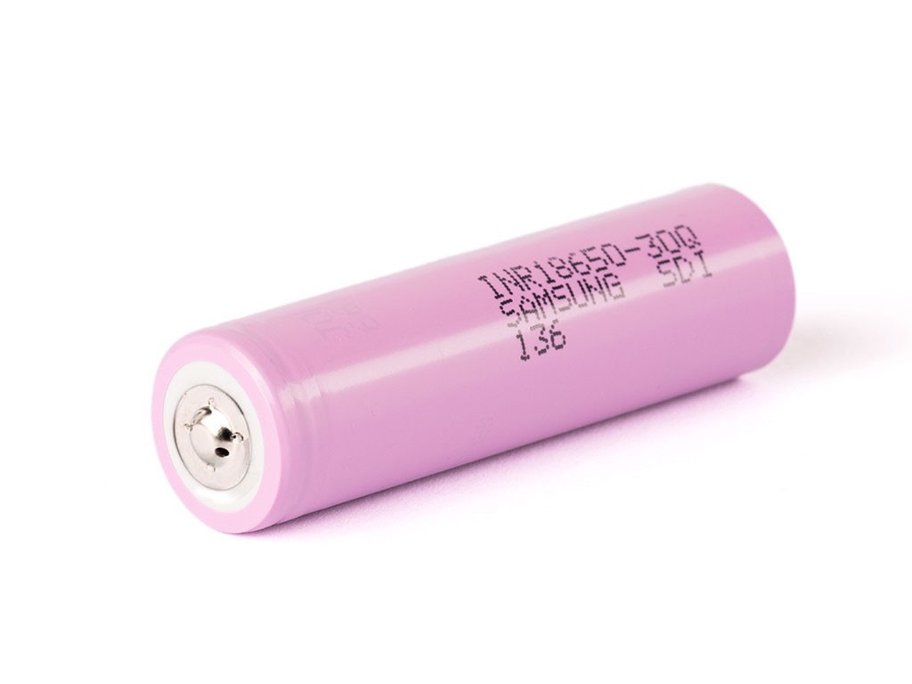

Για να μην χαλάσω την συζήτηση σε άλλο θέμα που διάβασα θέλω να ρωτήσω εδώ ποιες μπαταρίες είναι υψηλής αντοχής, πώς τις καταλαβαίνουμε;
προδιαγραφες (15-20-30 Αμπερ)
ονομα τυποθ (ΙMR, INR)
Μήπως υπάρχει κάποιο video με την διαδικασία;
