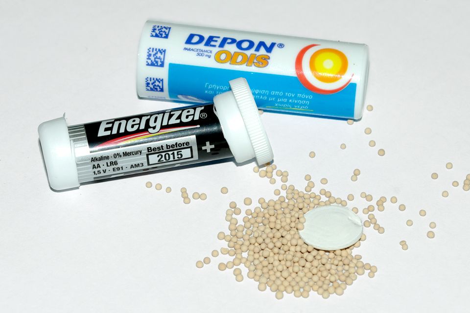

πατεντουλα για κουτακι μπαατριας ΑΑ.
Κοψτε το καπακι στο σημειο που κανειε ενα σκαλοπατι, αλλα θα χρειαστει να το γεμισετε μεσα με κατι σαν αφρολεξ.
το υπολοιπο βλατε το οπως σητν εικονα, μενει σοτν πατο και βοηθα να μενει η μπαταρια κεντραρισμενη
