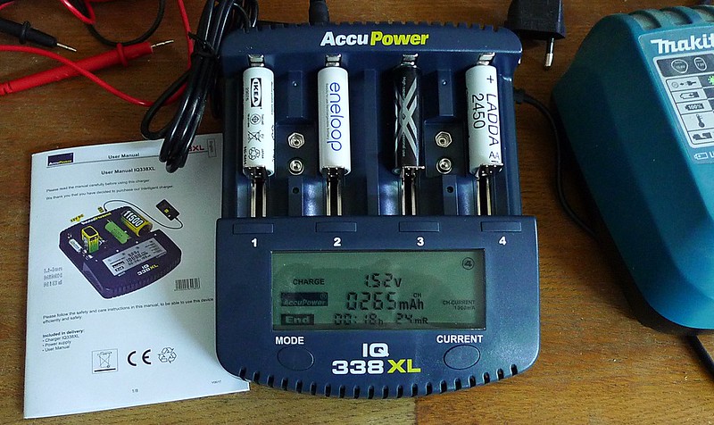

Το παραπανω μοντελο ειναι νομιζω το πιο ολοκληρωμενο μοντελο της Accupower. Eδω οι φορτιστες που βγαζει https://www.accupower.at/products_charger.php

Nα ενημερωσω οτι δεν ειχα απαντηση απο την εταιρεια σχετικα με το εαν ο παρακατω φορτιστης φορτιζει και επαναφορτιζομενες 9βολτες λιθιου.
Θεωρω, μετα απο την προσεκτικη αναγνωση των specs, οτι ΔΕΝ τις φορτιζει. Ειναι μαλλον δυσκολο να διαχωρισει -και επομενως να αναγνωρισει σωστα- ενας φορτιστης μια αδεια/μισοαδεια 9βολτη λιθιου απο μια αδεια/μισοαδεια ΝιΜΗ. Το προβλημα ειναι το διαφορετικο μαξιμουμ βολταζ των δυο χημειων οπου στις ΝιΜΗ νομιζω οτι ειναι ~8,5 και στις λιθιου ειναι ~7.5v.
Εδω ειναι καποιες πρωτες εντυπωσεις για τον συγκεκριμενο φορτιστη που παρελαβα https://avclub.gr/forum/showthread....σήμερα?p=1058397686&viewfull=1#post1058397686

Nα βαλω και ενα λινκ (απο την κατηγορια των εργαλειων) απο καποια στοιχεια που αποκομισα δοκιμαζοντας τον παραπανω φορτιστη.
Τεσταρα τρεις μπαταριες για να δω που βρισκονται απο αποψη χωρητικοτητας.
Μια καινουρια NiMH 1.2v ΑΑ LADDA απο το ΙΚΕΑ και δυο παλιες Eneloop, μια απλη και μια Pro. H μπαταρια του ΙΚΕΑ ειναι Made in Japan, δεν το γνωριζα!!
https://avclub.gr/forum/showthread....ταρίας?p=1058397930&viewfull=1#post1058397930
