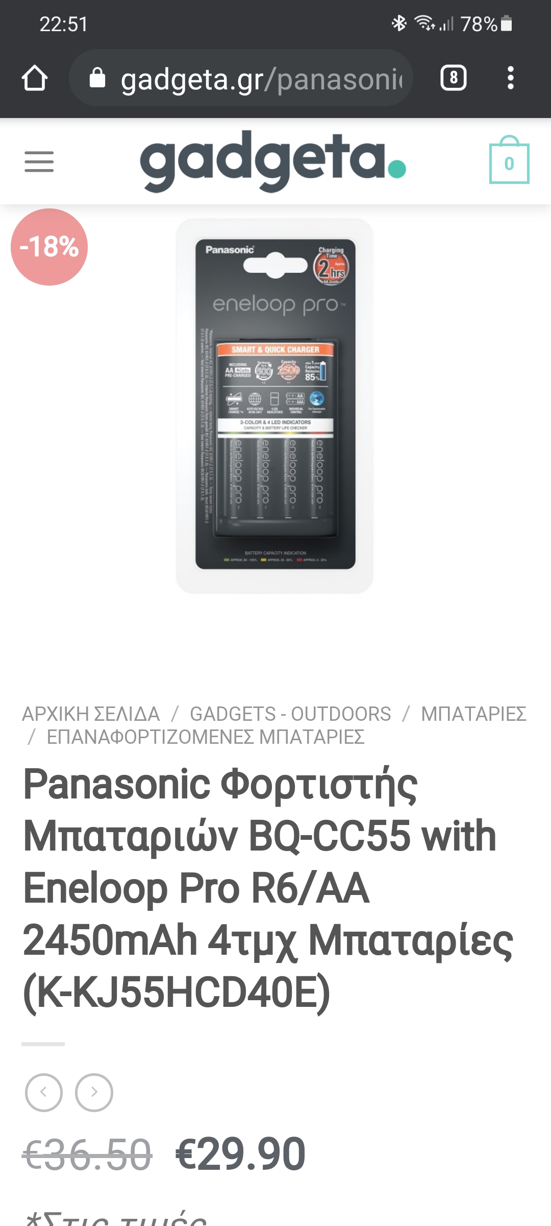

Αυτός είναι με 4 κανάλια;
Λέγοντάς 4 ανεξάρτητα κανάλια εννοείς να πάρω φορτιστή πού φορτίζει ανά δυάδα;
Επίσης είδα κι αυτόν αν και μου φαίνεται μεγάλο το μέγεθος του.
Στάλθηκε από το SM-G985F μου χρησιμοποιώντας Tapatalk
[/IMG]

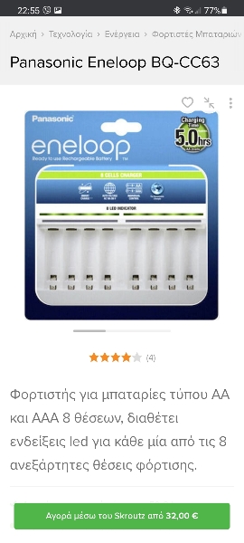

οχι...με ανεξαρτητα καναλια φορτιζει οτι μπαταρια (μεγεθος) βαλεις και σε οποια θεση. Σαν να εχεις 4 μονους.
Αυτος ειναι ετσι...
Δεν εχε νοηαμ να αγορασεις τον οκταθεσιο

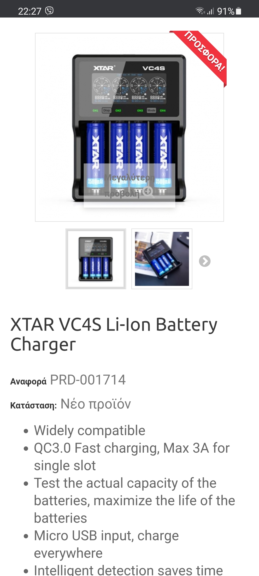

Aυτος...και εχεις το κεφαλι σου ησυχο...
https://www.skroutz.gr/s/8864609/XTAR-VC4.html
αυτος εχει το θεμα οτι αν βαλεις 4 ή 3 μπαταριες ριχνει στο μισο την ισχυ φορτισης, δηλαδη στο 0,5αμπερ.
ΜΗν παρετε φορτιστη που δεν φορτιζει 4χ1 αμπερ
Σωστα ετσι ειναι, αλλα αν δεν βιαζεσαι να φορτισεις ειναι μικρο το προβλημα, μην πω και καλυτερα για τις μπαταριες να φορτιζουν με λιγοτερη ενταση γενικοτερα.

Σταθερη αξια ειναι ο Opus BC-3100, δινει 4χ1 Αμπερ και εχει χρησιμο αναλυτη/μετρητη εσωτερικςη αντισταησς.
Και ο XTAR VC4S εκει ειναι.
