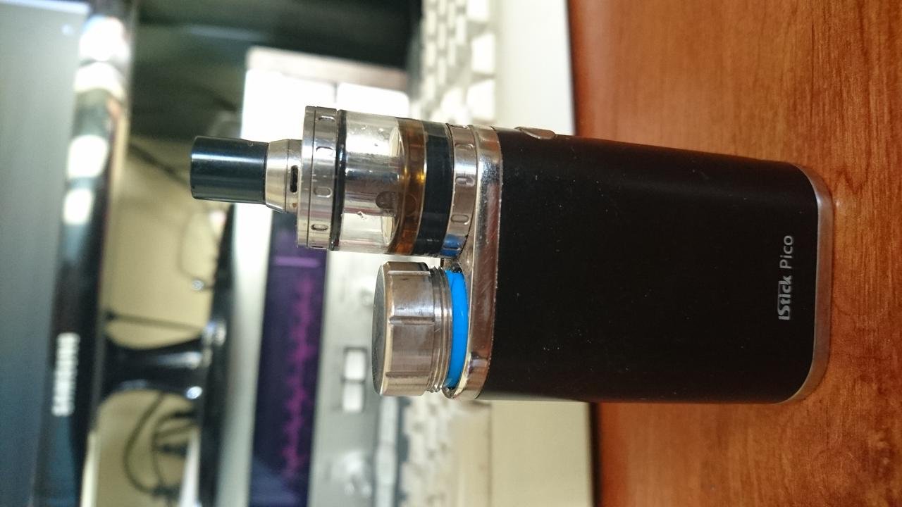

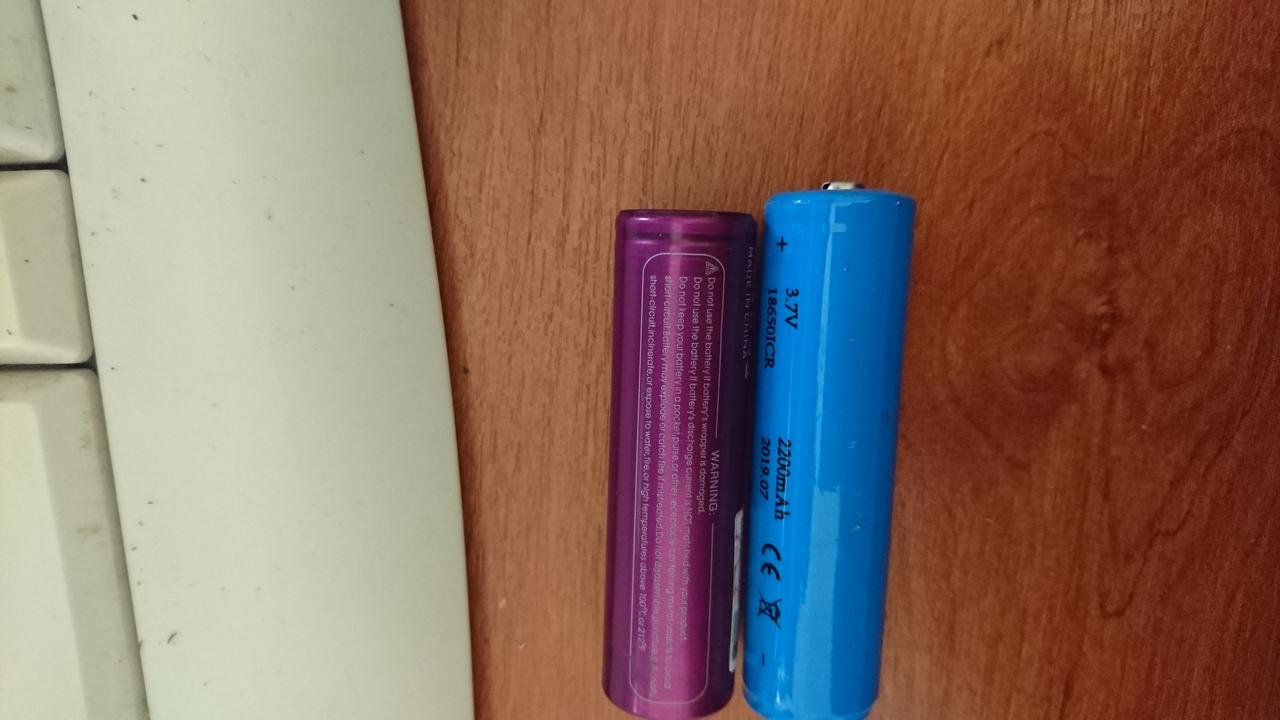

αγορασα πριν λιγες εβδομαδες απο e-shop σε προσφορα εναν hunter με 18650 με το σκεπτικο να τον φορτιζω στο ηλεκτρονικο τσιγαρο του οποιου η μπαταρια ετσι κι αλλιως εχει αρχισει και γερναει.
ειδα ομως οτι η μπαταρια του τσιγαρου, 18650 και αυτη, ειναι λιγο πιο κοντη στο σωμα αλλά και χωρις μυτη με αποτελεσμα η μπαταρια του φακου να μην χωραει στο ηλεκτρονικο τσιγαρο.
ειναι λιγο πιο μακρυα (μερικα χιλιοστα) και με μυτη στο + με αποτελεσμα να μην μπορει να βιδωσει το καπακι του τσιγαρου. αντιθετα η μπαταρια του τσιγαρου δουλευει ανετα στον φακο.

οχι κωστα ειναι παραπανω. ειναι και το "μπιμπικι" του + βλεπεις... δεν γινεται να μπει η μπαταρια του hunter στο ηλεκτρονικο stick pico
λογικα ο φορτιστης πρεπει να εχει τον αναλογο αερα , παραπανω απο λιγα χιλιοστα, αλλά τιποτα σιγουρο. εγω νομιζα οτι ολες οι 18650 θα εχουν το ιδιο συνολικο μηκος, κατι που ομως δεν ισχυει
αν μπορεσω θα βαλω φωτο

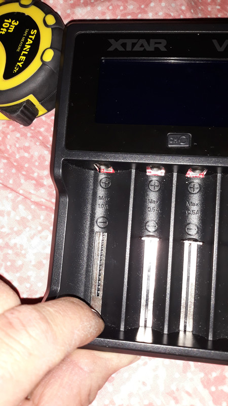

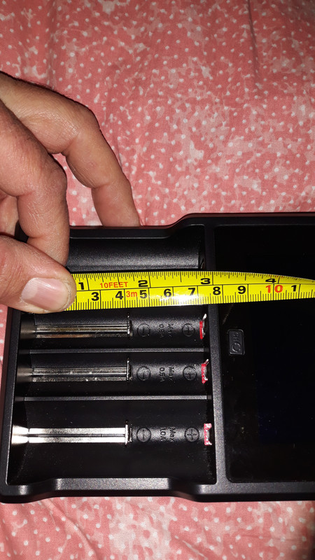

Αν ειναι παραπανω ισως υπαρχει θεμα αναλογα τον φορτιστη...
Ομως για να σε βοηθησω στην επιλογη σου βαζω φωτο μετρωντας τον XtarVC4 με ανοιγμενο πληρως το ελατηριο για να καταλαβεις...ειναι κοντα στο 7,2cm..

ναι ανετα θα την παιρνει. τις μετρησα, η κοντη ειναι 6,5 και η μακρια 6,9
δυστυχως επειδη η μακρια ειναι και ενα κλικ πιο χοντρουλα, στην προσπαθεια μου να την χωρεσω στο καπακι του τσιγαρου, σκιστηκε λιγο το περιβλημα της.
