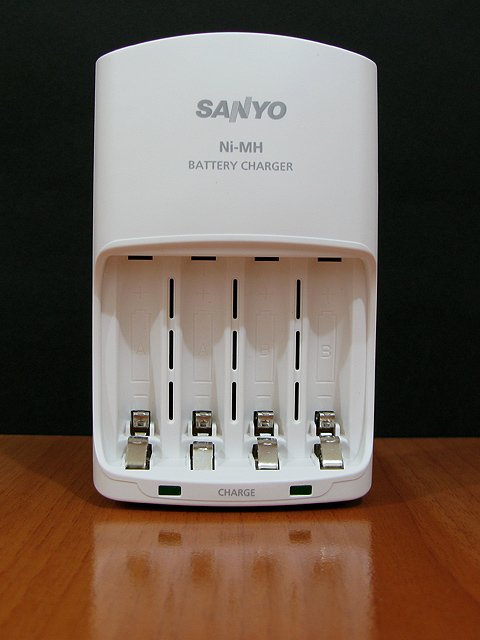

Εχω εναν της sanyo που τον πηρα πακετο με τις eneloop απο Γερμανο ...αλλα δε ξερω αν εχει κυκλωμα ελεγχου ή απλα χρονοδιακοπτη.
Re: Μπαταρίες-φορτιστές
Χωρίς να ξέρω ποιος είναι, αν τον πήρες πακέτο με eneloop έχει σίγουρα κύκλωμα ελέγχου...Αποκλείεται η Sanyo να έκανε τέτοια μούφα με τη καλύτερη μπαταρία ΑΑ που υπάρχει αυτή τη στιγμή!

Αυτος ειναι...
attachment.php

χμμμ το μοντελο 6 ειναι? φορτιζει μονο σε ζευγαρια?
καλα ειπε ο Netblues οι μπαταριες αυτες θελουν παραλληλα φορτιση σε ξεχωριστα καναλια
σημαιναι οτι αν βαλεις μια μπαταρια δεν θα την φορτιση...πα πρεπει να εχεις και δευτερη μπαταρια στο διπλανο καναλι....για αυτο εχει 2 φωτακια
κατι μου ελειε οτι φορτιζει τις δυο σε σειρα αλλα χωρις να μετρησεις δεν το ξερεις 100%
κοιτα παρπανω για επιλογες...η καλυτερη και αρκιβοτερη ο Maha 900/9000
αλλα αν δεν χρησιμοποιεις πολυ τις μπαατριες μπορει να σε βολεψει οποισδηποτε φορτιστης εχει 4 ανεξαρτητα καναλια (τεσσερα φωτακια)
(ακοαμ και του LIdl)
