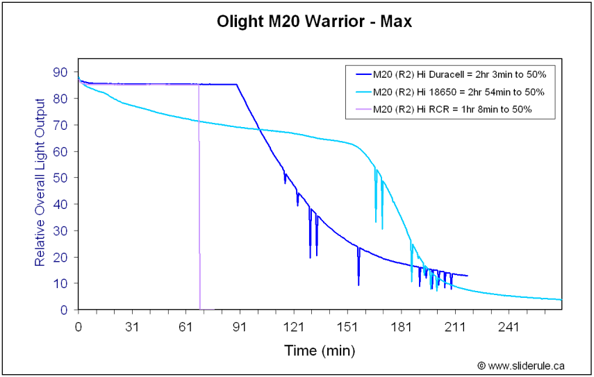

Καλησπερα.
Για τον OLIGHT M20S XP-G(S2), τι μπαταρίες και φορτιστή προτείνετε?
(Τον φακο τον περιμένω απο Δήσιο).
εχεις δυο δρομους,,,,,
2xRCR ή 1χ18650
να τι πρεπει να περιμενεις απο επιδοσεις/γιαρκεια
http://i243.photobucket.com/albums/ff97/selfbuilt/M20-Max.gif
(απο εδω)
ενα ειναι το απολυτο σημειο αγορας (στειλτου e-mail)
http://www.cpfmarketplace.com/mp/showthread.php?230876-AW-s-LiIon-Batteries-Sales-Thread-*Part-12*
παρε 2xRCR + 2χ18650 5900 + φορτιστη + καλωδιο 12V αν το χρειαζεσαι
