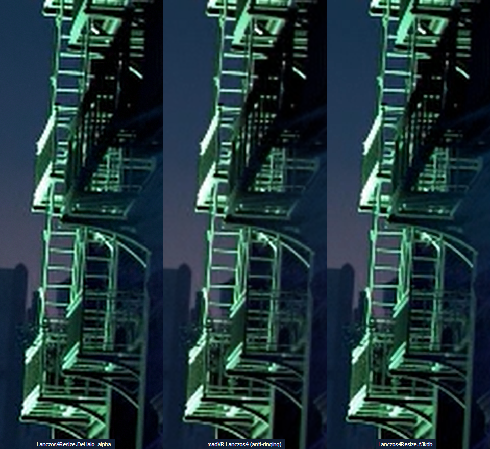

Περιμένουμε νέο madVR με anti-ringing που φαίνεται να κάνει καλή δουλειά.
