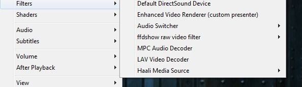

καλησπερα, χθες εβγαλα υστερα απο χρονια τον Klite και ειπα να δομιμασω να δω τι θα γινει.
Με MPC HC 1.6 ελεγε οτι εχεi FFD raw και lav video decoder οταν πηγαινε να παιξει μια ταινια ελεγε και DXVA.
Tου εβαλα και του FFD raw και ενα script για FI. και καπως ηταν νταξει η εικονα με EVR custom.
Παραθετω καποιες εικονες και μου λετε τι μπορω να πειραξω. (ως PDF )
Επισης πως μπορω να παιξω με DTS MA 5.1 7.1 ; Οποτε και να τα βαλω δεν παρατηρω καπου κατι αλλα ολα τα filters και decoders στον MPC λενε DTS 48000HZ 5.1. ( MHC δεξι κλικ properties ) και ΜPC audio decoder.
Παντως η εικονα καπου 47fps λεει.

Μια χαρά είσαι. Απλά, χρησιμοποιείς τον haali για spitting, τον EVR για rendering, και τον default audio decoder για τον ήχο (ο παρών οδηγός προτιμά Lav splitter, Mad, και Lav audio decoder αντίστοιχα).
Εντυπώσεις? Πως σου φαίνεται αυτό που λαμβάνεις?
