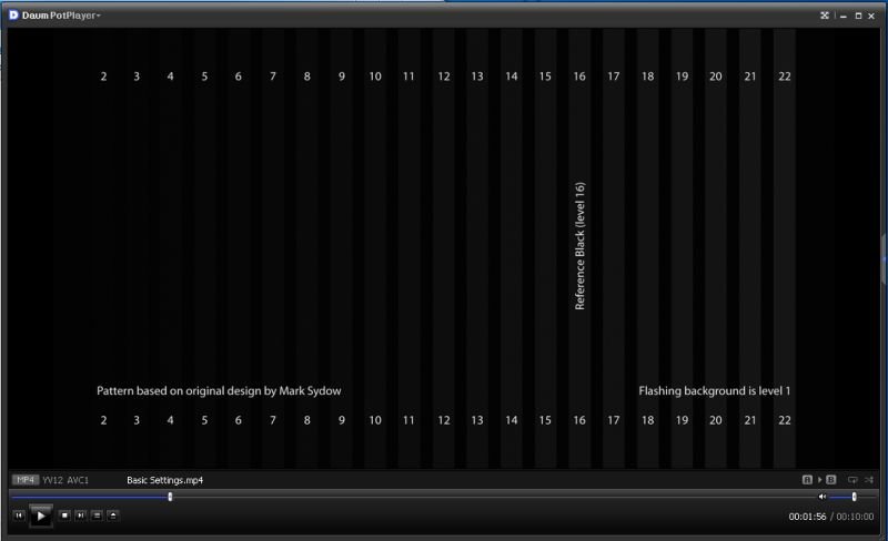

1. Σε ποιες συσκευές έγιναν οι δοκιμές? Στο μόνιτορ δοκίμασες? Οι συσκευές σου δέχονται και καταλαβαίνουν το full RGB σήμα? Σου επισυνάπτω 2 φώτο από το Dell 2311, χωρίς να πειραχθεί καθόλου το brightness.
Mad 16-235
Mad 0-255
Στην πρώτη περίπτωση (16-235) μπορείς να το ρυθμίσεις σωστά χαμηλώνοντας την φωτεινότητα. Στη δεύτερη περίπτωση (0-255) μπορείς να φτάσεις μέχρι το digital 17, δηλαδή, όσο και να ανεβάσεις την φωτεινότητα δεν θα δεις τα νουμεράκια κάτω από το digital 16 να αναβοσβήνουν. Το αντίστοιχο συμβαίνει και στην καρτέλα του contrast.
2. Παίζεις με τις ρυθμίσεις των καρτών ή του player? Αν παίζεις με του player, όποια αλλαγή γίνεται στον mad, αυτή θ' ''ακούσει'' η συσκευή. Βέβαια, δεν φτάνει να την ''ακούσει'', αλλά, και να την καταλάβει. Αν ενεργοποιήσεις τις ρυθμίσεις των καρτών στην έξοδο και όχι του player, όποια αλλαγή και να κάνεις στον mad, δεν θα γίνει τίποτα. Αν θέλεις κάτι ν' αλλάξεις θα πρέπει να βάλεις χέρι στις ρυθμίσεις της κάρτας.
3. Για να βλέπεις αυτό που βλέπεις, πάει να πει ότι δουλεύεις με τις ρυθμίσεις του player και συγκεκριμένα του lav video decoder (τσέκαρε τις επιλογές του και θα δεις ότι δίνεις 4:2:0 σήμα). Απ' όσο γνωρίζω, ελάχιστες συσκευές δέχονται και αναγνωρίζουν full RGB 4:4:4 σήμα πλην των monitors.

Καλησπερα κατ' αρχην ευχαριστω για τις απαντησεις και την βοηθεια . Γιαννη δοκιμασα σε monitor στην τηλεοραση και στον προβολεα με τα ρυθμιστικα των συσκευων για το brithness τα αποτελεσματα ειναι ιδια παντου και στην απαντηση σου βλεπω οτι και σε σενα το ιδιο συμβαινει .
Οταν εχεις ρυθμισει το madvr να βγαζει απο 0-256 τοτε πρεπει να βλεπεις κατω απο το digital 16 καθως τους λες να διαβασει μαυρο απο 0-16 το προβλημα ειναι οτι τοτε σου δειχνει μονο μεχρι το 17 .
Στην περιπτωση που του ζητας να σου δωσει απο 0-234 αυτο κανει το αντιστροφο και σου δινει την δυνατοτητα να δεις και κατω απο το 16
Απάντηση: Re: MPC Home Cinema : Βασικός Oδηγός Αναπαραγωγής, Ρυθμίσεις, Προβλήματα, κ
Οι τηλεορασεις και οι προβολεις που βγαζουν full rgb σημα το κανουν ειτε για να λειτουργησουν σαν monitor ειτε γιατι θα συνδεθουν πανω τους παιχνιδομηχανες ειτε για λογους marketing αλλωστε πολλε συσκευες αναφερουν οτι διευρυνουν το χρωματικο φασμα και κανουν επεξεργασια στοα 30 η στα 36 bit
Μισό, για να μην μπερδευτούμε τελείως...
Ξέχωρα από 16-235 ή 0-255 RGB, το κλιπάκι είναι δημιουργημένο για να τσεκάρουμε το black clipping ήτοι το κλιπάρισμα/κρασσάρισμα. Το κλιπάκι είναι φτιαγμένο για 16-235 υλικό και όχι για 0-255, διότι αν ήταν, δεν θα ψάχναμε να ορίσουμε το μαύρο μας στο digital 16, αλλά, στο 0.
Όταν αναβοσβήνουν, λοιπόν, οι μπάρες μας μέχρι το 16 (0 -16), είμαστε λάθος και πρέπει να μειώσουμε τη φωτεινότητα μέχρι το μαύρο μας να πάει στο digital 16. Πριν το 16 (17 το βάζουν μερικοί..) είναι η below black πληροφορία και φυσιολογικά δεν μας αφορά.
Αυτό εξηγεί γιατί όταν παίζεις με full RGB (0-255), οι μπάρες πριν το 16 δεν αναβοσβήνουν ποτέ όσο ν' ανεβάσεις τη φωτεινότητα. Διότι το 16 έχει γίνει πια το 0 οπότε δεν υπάρχει πλέον b.b. πληροφορία.

Λεμε Γιαννη τα ιδια η μονη μας διαφορα ειναι οτι κατω απο το 16 με υψηλη φωτεινοτητα βλεπεις μονο εαν εχεις δηλωσει pc levels 0-255 και αυτο ειναι ενας τροπος να ελενξεις εαν εχει περαστει σωστα η πληροφορια 0-16 .
Το madvr λειτουργει αναποδα μου δειχνει πληροφορια με αυξημενη φωτεινοτητα στο 15 οταν ρυθμισω pc levels απο 16-235
Όχι, δεν λειτουργεί ανάποδα. Μάλλον τα έχεις μπερδέψει λιγουλάκι.
Με PC levels 0-255, όσο και να αυξήσεις την φωτεινότητα δεν πρόκειται ποτέ να δεις να αναβοσβήνουν τα 15,14,13,12,11,10 κ.λ.π.
Με 16-235 τα βλέπεις, αλλά, είσαι λάθος και πρέπει να μειώσεις φωτεινότητα.
Το πατερνάκι πρέπει να το διαβάσεις από δεξιά προς τα αριστερά. Αυτό του κόντραστ από αριστερά προς τα δεξιά.
Τα αποτελεσματα σε δικαιωνουν αλλα εγω θα επιμεινω στην αποψη μου καθως η λογικη της επιλογης απο 0- 255 θα επρεπε να δειχνει στην οθονη κατι περισσοτερο σε επιπεδο μαυρου λευκου σαν πληροφορια απο αυτο μου δειχνει το 16-235 εαν δηλαδη τα 15 14 13 τα δειχνει η επιλογη 16-235 ποια ειναι η περισσοτερη πληροφορια που παιρνω οταν επιλεγω 0 - 255 ?
Μην κουραζεσαι ομως με αυτο αλλο θα μας το ξεκαθαρισει ο Μανωλης .
