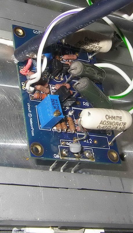

βρε τα τσεκάρω...(αλήθεια με φορτίο υποθέτω ε?)
αλλά το ένα το ψυγείο είναι φωτιά...
οπότε λέω, πού να ανεβάσω και τάση...
Τόσο που σκέφτομαι να το ξηλώσω αυτό το qn1 και να το πιάσω επάνω στο κουτί του Ιταλού που είναι όλο αλουμίνιο...
:icon15:αλλουνού κατασκευαστή χρώματα με λες Βάγγο....:smash:
εδώ λέμε...

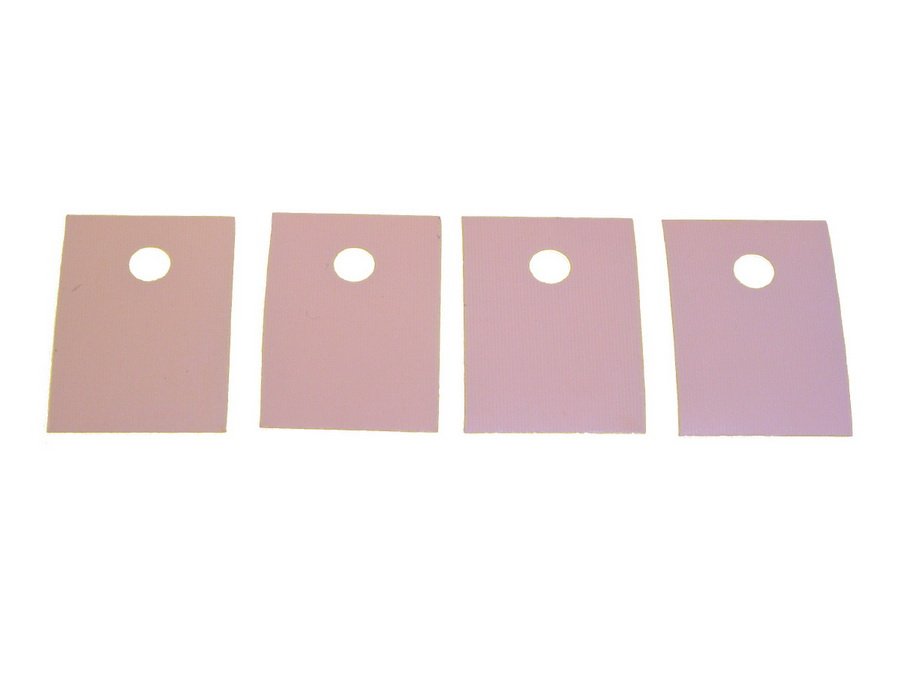

Το πολύ πολύ γίνεται ένα με την ψύκτρα που θεωρητικά είναι μονωμένη με τις υπόλοιπες! Το Placid έχει ξεχωριστή για κάθε τρανζίστορ (που συνήθως είναι μονωμένα στη βίδα στήριξης) , αν πας σε λύση με μία ψύκτρα τότε οποσδήποτε με μόνωση αλλά και στη βίδα στήριξης με πλαστικές ροδέλες αν είναι απαραίτητες !Και στα σπειρώματα;
μίκα?
γιατί?
θα βγάλουμε το ψυγείο και θα βάλουμε το placid πλάι πλάι με την πλαϊνή πλευρά. (πω πω παρήχηση του πλα....) και θα βιδώσουμε το τρανζίστορ στο πλάι...
