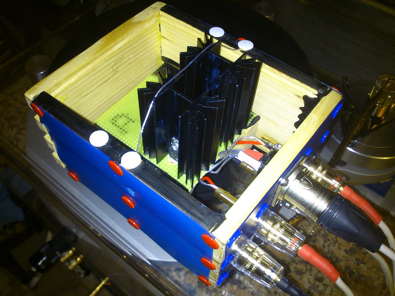

Φώτο του "εξεταστή" hiend ακουστικών για σύνδεση σε τελικό / ολοκληρωμένο.
Είναι πραγματικά universal τύπου ("ψευδοφορτίο" μέχρι 50 W), ειδικά για ορθοδυναμικά ακουστικά (αλλά και για κλασσικά δυναμικά 300 Ω), κατασκευασμένος από κορυφαία υλικά: DH labs (επάργυρο / teflon), Neutrik 4-pin XLR, Caddock αντιστάσεις 10 Ω / 50 W και κινέζικο επάργυρο καλώδιο teflon.
Οι μπόρνες είναι βαρέος τύπου, επίχρυσες, πολύ καλής ποιότητας και μεγέθους σχεδόν διπλάσιου από αυτές που χρησιμοποιεί το adapter της Hifiman. Συνολικό κόστος 50 .
Οι ακροδέκτες ηχείων συνδέονται είτε στα ηχεία είτε στο adapter ενώ ο τελικός βλέπει πάντα είτε 4 Ω (ηχεία) είτε 10 Ω (συνδυασμένο ψευδοφορτίο / ακουστικά) δουλεύοντας πάντα εντός των προδιαγραφών λειτουργίας του.
Την κατασκευή του τη συνιστώ σε όλους τους λάτρεις ακρόασης ακουστικών υψηλής ποιότητας.

Μάλλον εννοείς τον adapter. Θα παραθέσω links υλικών το απόγευμα.
Σε δοκιμές τα πήγε περίφημα και όπως περίμενα η ψύξη αποδείχτηκε απαραίτητη.
Για κάθε W πάνω σε ορθοδυναμικά ακουστικά 50 Ω (συνηθισμένη ζήτηση), καταναλίσκωνται περίπου 5 W σε θερμοτητα, πράγμα που ζεσταίνει αρκετά τη ψύκτρα!
Απορώ με τις underrated αντιστάσεις που υπάρχουν στα συνήθη adapter (π.χ. Hifiman).
