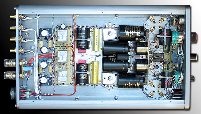

Αχ αυτος ο woo audio5...απο τη μερα που ήρθαν τα χιλιάρια με κυνηγάει. ..αλλα δεν μπορώ και μάλλον ποτε δεν θα του τα διαθεσω
