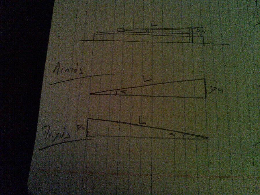

Γιά έναν δεδομένο βραχίονα μήκους L, μεταβολή ύψους Dh στο σημείο έδρασης του βραχίονα η μεταβολή Da στην γωνία vta ισχύει η σχέση :
εφ (Da)=L/Dh και συνεπώς
Da= τοξεφ (L/Dh)
Αρα γιά έναν rega (αν δεν κάνω λάθος κάπου 22 εκατοστά) αν σηκώσουμε τον βραχίονα κατά 4 χιλιοστά βρίσκουμε:
Da= τοξεφα (0.22/0.004)= 1.04 μοίρες.

Με το συμπάθειο...τι ακριβως γεωμετρειτε?
Μπας και γαιο-μετρειτε??? τοπογραφος δηλαδη
Καραρχήν ειστε τυχερος που το ημιτονο με την εφαπτομένη για πολύ μικρές γωνίες συμπήπτουν και η τυχη σας συνεχίζει που ενω μεταφέρετε λαθασμένα τον ορο L/Dh.... στο κομπιουτερακι κανατε σωστα τη πράξη
συγχωρεστε με, δεν αλλάζει την πραγματικότητα, καλα τα λετε, απλά δεν μου επιτρεπετε να περασει ετσι

βασικά όπως δηλώνω και καλώς καταλάβατε γεωμετρώ....
και η γεωμετρία έχει καθιερωθεί με ε όπως και η γεωδαισία.... (αν και ετυμολογικά προέρχεται από το γαία)
πάμε παρακάτω.
Δεν είναι θέμα τύχης, είναι μιά συνήθεια (τοπογραφική) να παίρνουμε κατά κανόνα στις μικρές γωνίες την εφαπτομένη αντί του ημιτόνου.. Είναι πιό εύκολο, όταν θέλουμε να βρούμε τάξη μεγέθους ή ακόμα και το ίδιο το νούμερο. Άλλωστε τα νούμερα που εμπλέκονται με την αλλαγή του vta είναι αμελητέα, όπως σαφώς και το L μπορεί κάλλιστα να θεωρηθεί ίσο με την κάθετη πλευρά του τριγώνου (προβολή επί του πλατώ).
εσείς καλώς το εντοπίζετε, δεν αλλάζει την ουσία.
Βέβαια εγώ με την παραδοχή με 4 χιλιοστά βρίσκω 1.04 μοίρες, εσείς με μιά 1 μοίρα 0.385. Εντάξει. Μη βάλετε 4. Βάλτε 3.85. Βρείτε τρόπο βέβαια και άμα ακούσετε και τη διαφορά να σας στείλω ματζούνι....(φιλικά βεβαίως βεβαίως, το ματζούνι είναι ωραίο πράγμα)
Αν συνεπώς πρέπει να αλλάξουμε vta πρέπει να δώσουμε 1/10 του χιλιοστού στην έδραση. Αντε βρείτε τρόπο να γίνει αυτό ανά πάσα ώρα και στιγμή και με ακρίβεια. Μπαίνει παχύμετρο εκεί ? Μόνο αν υπάρχει μικροβατικός βερνιέρος. Δηλαδή ήμουνα νιός και γέρασα...
