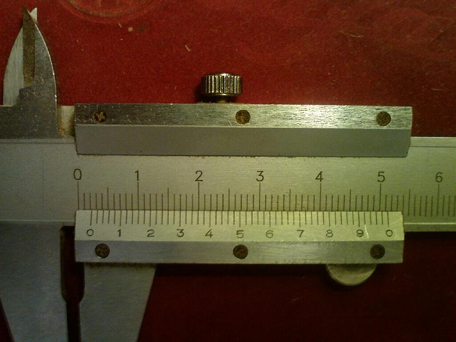

Γιατι ρε κουμπαρε ξερεις κανενα παχυμετρο με διαφορετική ακριβεια???
και 10 ευρω να δωσεις δυο δεκαδικά θα σου βγαλει...του χιλιοστου
αυτο σημαινει εκατοστο του χιλιοστου, αν πρεπει να στο εξηγησω 30ευρω την ωρα.
Σε περιμενα πιο εξυπνο και να πεις οτι η βελονα παταει μεσα στις αυλακώσεις οι οποιες εχουν διαφορετικό πάχος...εκει παμε για laser:firstprize:
Δέκατα...

τι θα γινει θα μας πει καποιος τι λεει το παχυμετρο

Βρε σύ ακρίβεια 0,01 εχουν μόνο το μικρόμετρο και το ρολόϊ.

Υ.Γ. Αν πας στον Πινιρο στο μηχανουργειο του συνεργειου μας με τη φωτογραφια, χωρις να φορεσει τα γυαλια του θα σου πει 22,26mm, θα σου μάθει και πώς.
Απάντηση: Re: Απάντηση: Re: Να μην ξανακούσω κουβέντα για την υποτιθέμενη κόντρα CD -
...τι θα γινει θα μας πει καποιος τι λεει το παχυμετρο, δειναι ντροπη
Αν εννοείς το παχύμετρο του ποστ #448, λέει 2,26 mm.
Αυτό διαβάστηκε ως εξής:
Οι γραμμές της κινητής κλίμακας, είναι πιό πυκνά κατανεμημένες από τις γραμμές των χιλιοστών της σταθερής κλίμακας, έτσι ώστε σε κάθε μέτρηση μόνο μία από τις κινητές γραμμούλες να αντιστοιχεί ακριβώς σε κάποια (δεν έχει σημασία ποιά) γραμμή από τα χιλιοστά.
Στη συγκεκριμένη φωτό, αυτή είναι η γραμμή 26. Η τρίτη από τις πέντε γραμμούλες μεταξύ "2" και "3", βρίσκεται ακριβώς απέναντι από την γραμμή των 15 χιλιοστών.
Άρα: 2,26 mm
Το συγκεκριμένο λοιπόν παχύμετρο μετρά 50κοστά του χιλιοστού, και με το μάτι και λίγη "εκτίμηση" το μαγειρεύεις κουτσά-στραβά μέχρι "100στού ±μισό" του χιλιοστού.

το παχύμετρο δείχνει
0.00225
Άρα: 2,26 mm
Sorry φιλε καταλαβαινεις εγραψα κατα λάθος 22,26mm αντι για 2,26mm
και καλά κανεις και το λες αλλά για το ,26 συζητάμε
2 χιλιοστα και 26 εκατοστα του χιλιοστου αυτο λεμε
