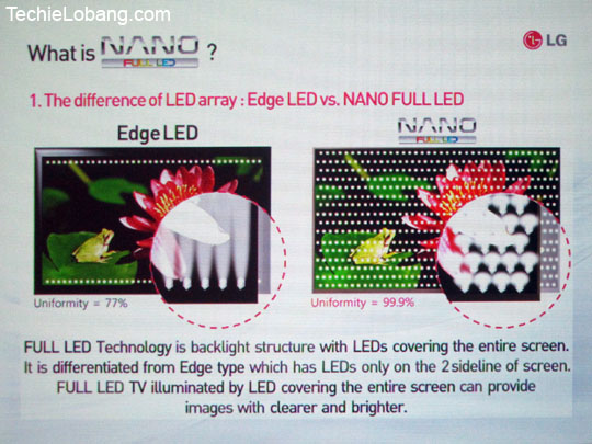

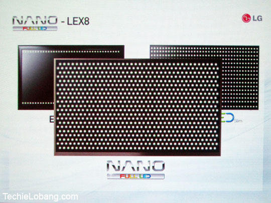

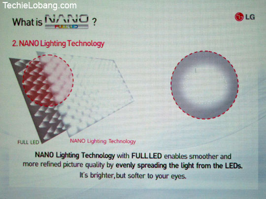

NanoLED: LED is dead!
http://techielobang.com/blog/2010/0...o-full-led-technology-explained-video-within/

To νημα αυτο ειναι για τις NANO LED. Tην τεχνολογια που 10πλασιαζει την αντιθεση σε σχεση με τις LED προηγουμενης γενιας.
Καπου διαβασα σε ξενο φορουμ οτι ηδη πωλειται στην Κορεα.
Λογικα απο την νεα χρονια θα την δουμε και απο τα μερη μας.
Η τιμη ομως αναμενεται αρκετα "τσουχτερη". Βεβαια σταδιακα θα δουμε να περναει η τεχνολογια και στα φθηνοτερα και πιο προσιτα μοντελα τοσο της LG οσο και αλλων κατασκευαστων που προφανως θα αναπτυξουν κατι παρομοιο.
Ποσο ειχες μετρησει το μαυρο στην 9705?
Το 0.12 nits απο οτι θυμαμαι ειναι αρκετα κοντα.
Φαντασου τωρα οτι η LX8 εχει μετρηση 0.04 nits αρα αρκετα πιο κατω.

0.04 με τις standard ρυθμισεις ειναι προοδος σε σχεση με το 0.10 που εχει με τις standard ρυθμισεις η 9705.
Προφανως αν ριξουμε την φωτεινοτητα και στην nanoLED θα παει κατω απο 0.01.
