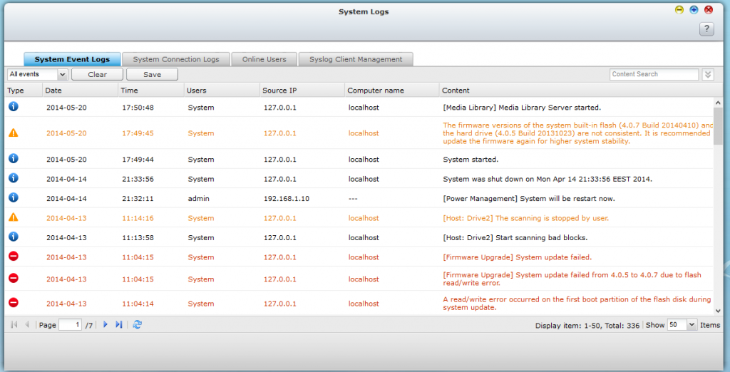

Σήμερα παρέλαβα το qnap πίσω. Από ότι μου είπαν, άλλαξαν πάλι μητρική (2η φορά), και την flash. Έβαλα τους δίσκους, ξεκίνησε, και τώρα περνάω ξανά το 4.0.7.
Η μητρική ήρθε με 4.0.7, και οι δίσκοι είχαν το 4.0.5...
(Τουλάχιστον έτσι έγραφε μόλις ξεκίνησε, στο system logs...)
Μα οι δίσκοι δεν έχουν firmware! Το NAS στην flash του έχει.
Από ότι βλέπω, κρατάει σίγουρα πράγματα και στους δίσκους. Για αρχή, είχε τα system logs:
Το λάθος που μου έβγαλε μόλις το άνοιξα, είναι το 2ο...
