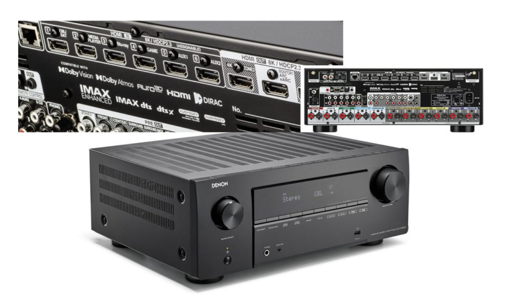

O AVC-A1H οπτικά δεν διαφέρει με ό,τι ξέραμε έως τώρα. Σαν τον 6700H και 8500ΗΑ είναι η εμφάνιση.
Για να ακριβολογώ δεν υπάρχει πλέον η μπροστινή HDMI πίσω από το πορτάκι. Κάτι που το βλέπω και στους νέους Marantz αυτό.
