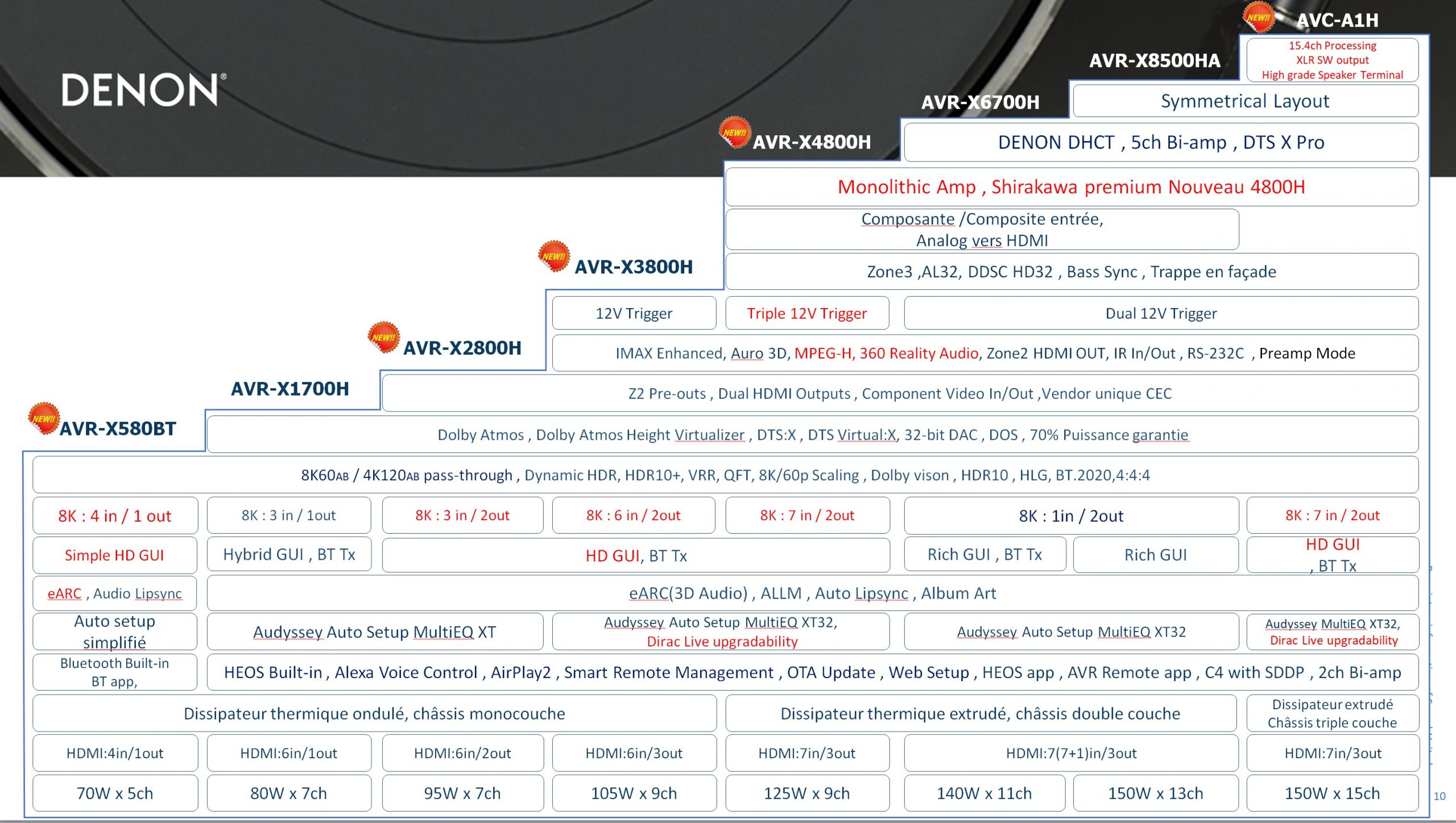

Denon AVC-A1H, main developments

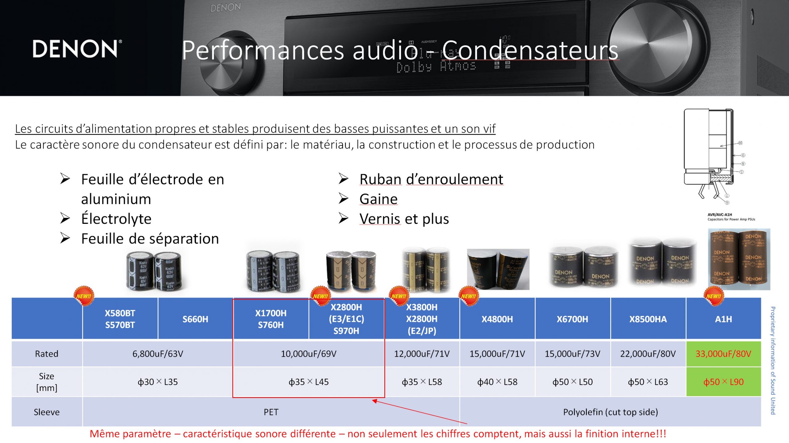

In terms of the new features on board this AVC‑A1H, there is therefore, thanks to the presence of fifteen discrete amplification channels, support for a Dolby Atmos 9.1.6 configuration. An installation that can still evolve with the connection of four subwoofers via as many independent outputs. Likewise, the Dac evolves, the ESS Saber ES9010 (192 kHz/32 bits, 8 channels) is replaced by the ESS Saber ES9018K2M specimen (384 kHz/32 bits, 10 channels).
For its part, the double DSP Analog Devices ADSP‑21573 Shark+ is replaced by an ADSP‑21593 Shark+ and the capacitors are two in-house models with a capacity of 33,000 microfarads.

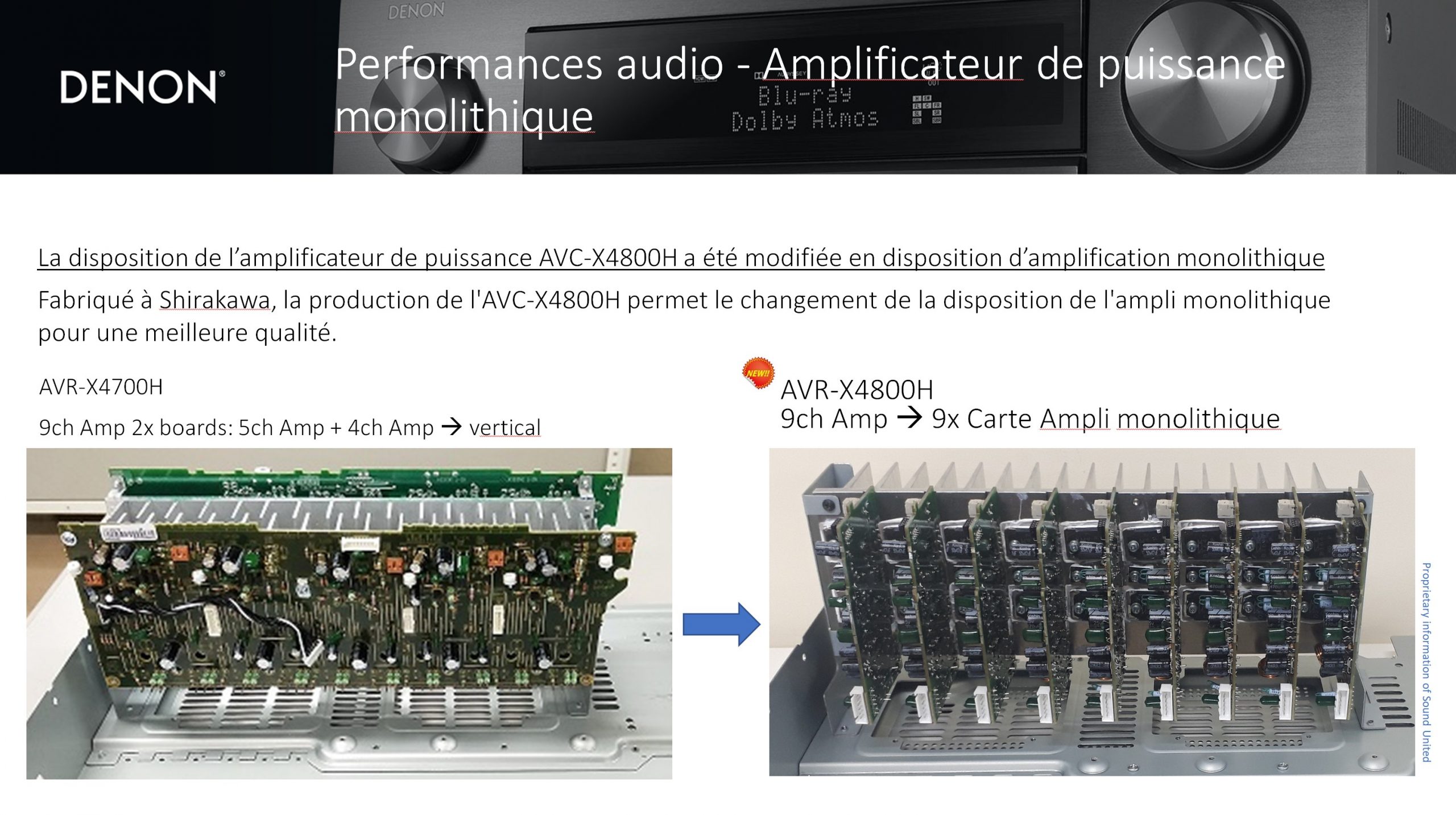

Λοιπόοοον να που εκτός από την μεταφορά της κατασκευής στην Ιαπωνία στη Shirakawa, το εσωτερικό του 4800Η πλέον θα είναι διαφορετικό. Και εννοώ τα τελικά στάδια του ενισχυτή.
Εκεί που πριν είχαμε δύο PCB με τα 9 κανάλια ενίσχυσης, τώρα δανείζεται από το μεγαλύτερο μοντέλο - 6700H επίσης made in Japan - την τοπολογία και έχει ένα PCB ανά κανάλι! Ο 6700Η είχε 11 PCB με κανάλια ισχύος ως εντεκακάναλος, ο 4800H θα έχει 9 ως εννιακάναλος.
Μετρήστε και μόνοι σας... :cool:
Επίσης όποιος είναι παρατηρητικός θα έχει ήδη δει την τρίτη ψύκτρα στο PCB με τους επεξεργαστές σε σχέση με τις δύο του 3800Η.
Αυτά για όσους θέλουν να βλέπουν και τις διαφορές στο hardware.

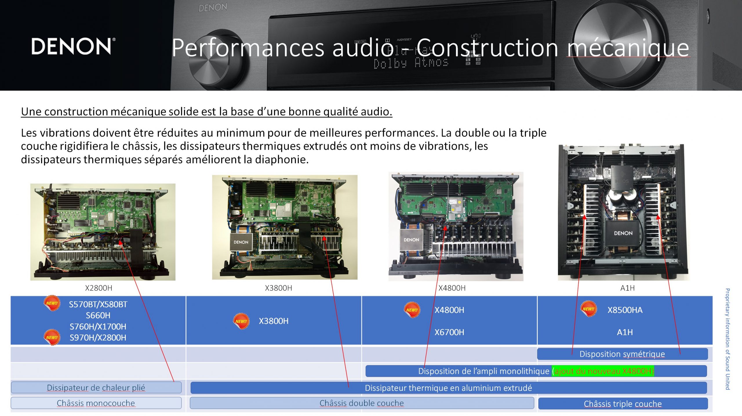

Καμια φωτο του εσωτερικου του AVC-A1H εχουμε?
Η ακομα βαδιζουμε στα τυφλα...
Δεν είπαμε ότι μέχρι τον Φεβρουάριο του '23 οι πληροφορίες θα βγαίνουν σταδιακά;
Είναι προφανές ότι ο AVC-A1H θα έχει την ακόμα πιο upper τοπολογία που χρησιμοποιείται στον 8500HA, όπου εκεί διαχωρίζονται εκ νέου τα μισά κανάλια από τα υπόλοιπα σε δύο ξεχωριστές ψύκτρες και στη μέση το μεγάλο τροφοδοτικό.
Απλά στον A1H τα κανάλια θα αυξηθούν κατά δύο, άρα +2 PCB σίγουρα.
Είναι ενδιαφέρον πάντως που βλέπω ότι η γραμμή παραγωγής της Ιαπωνίας ασχολείται μόνο με τα μηχανήματα που έχουν πλήρως διακριτά τα κανάλια.
Βοηθά τα μέγιστα στο θόρυβο και το crosstalk αυτό, άρα ο 4800Η θα έχει κατά πολύ ανώτερες επιδόσεις από τον προκάτοχο.

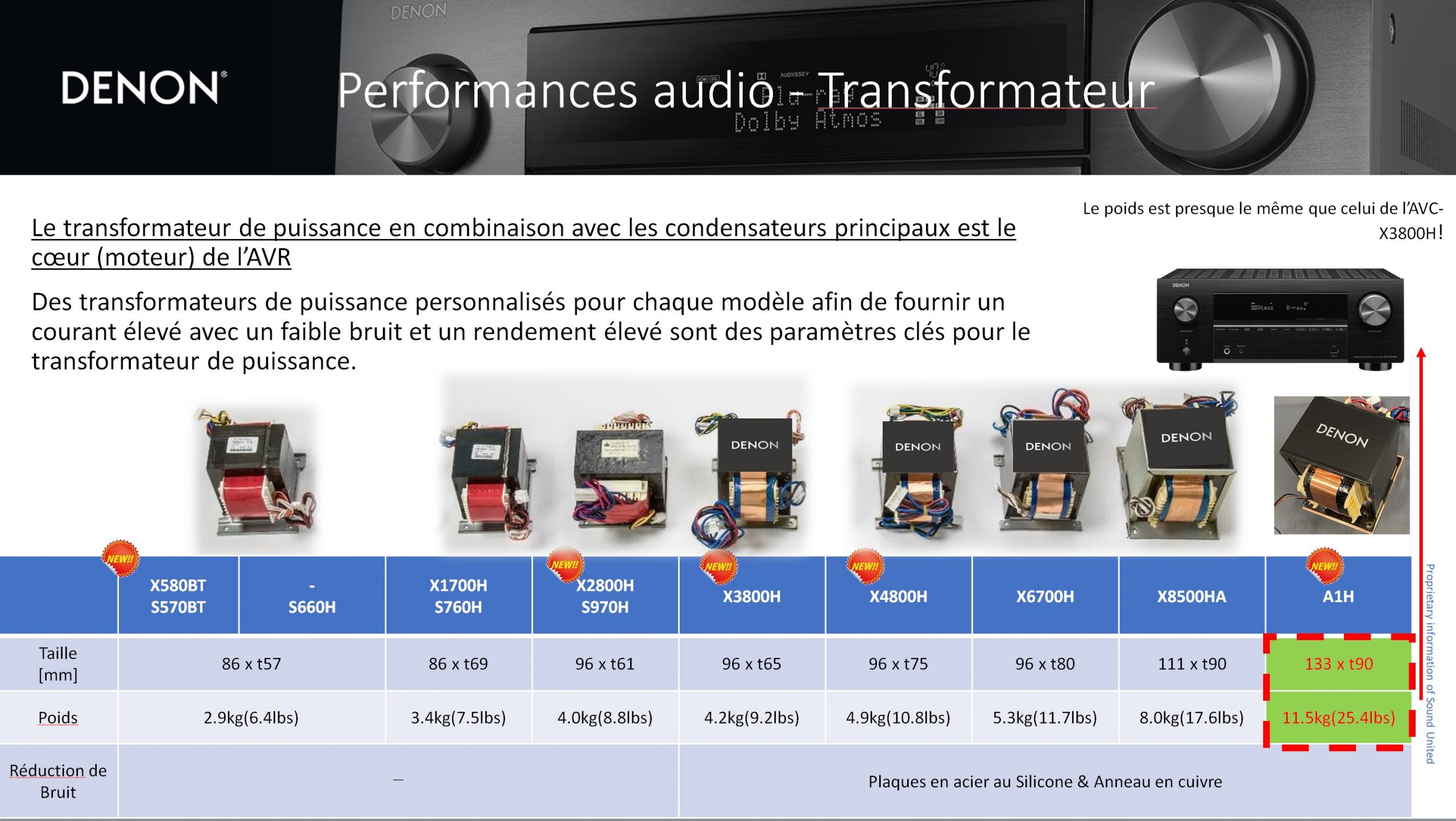

Αν κατάλαβα σωστά τα γαλλικά, 11,5 κιλά μόνο το τροφοδοτικό του AVC-A1H;
Τη χωρητικότητα των πυκνωτών σε σχέση με τον 8500ΗΑ την είδατε; Μιλάμε για εργοστάσιο ισχύος... .
33.000 είναι αστείο νούμερο για οποιοδήποτε πολυκάναλο τελικό!! Δε λέω ότι δε φτάνουν, αλλά για να καταλάβουμε διαφορά, o 5καναλος Anthem 525 έχει 100.000 και ο δικάναλος Parasound A21+ φτάνει τα 108.000. Στα μισά λεφτά του Α1H. Εγω προσωπικά θεωρώ υπερβολή τα 7000 ευρώ που θα κοστίζει, δίχως καν balanced εξόδους, μόνο από τα απλά καλώδια που χρειάζεται το balanced σε σχέση με RCA που δεν έχουν γείωση, κερδίζεις 2000. Το δε τροφοδοτικό (ή τροφοδοτικά) ενός πολυκάναλου ζυγίζει τουλάχιστον 20 με 25 κιλά! Να μη μιλήσουμε για ρεύματα εξόδου. Γιατί λοιπον κάποιος να πάει σε τέτοια λύση και όχι separate με ελάχιστο παραπάνω κόστος; Ή στον 3800 με Anthem 525 στα ίδια λεφτά!

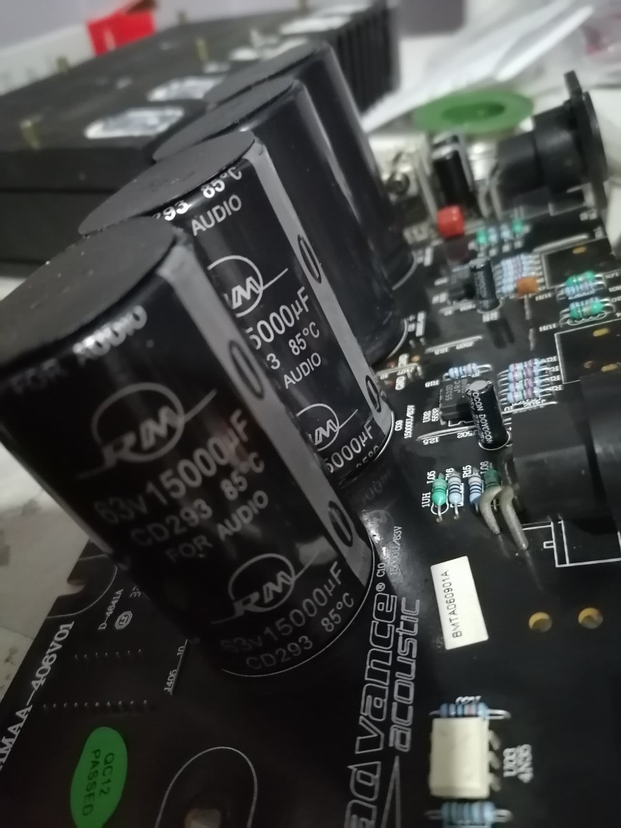

άνοιξε τον νέο τελικό της advance και κοίτα τους πυκνωτές για μόλις 2 κανάλια στα 160w το καθένα...
ο παλιός μου ΜΑΑ406 έχει 4x15000μF , οριακά μικρότερη τροφοδοσία από το πολυκάναλο μεγαθήριο των 15 καναλιών με 150w το καθένα.
o MAA406 -έλεγε η εταιρία- είναι 2x150w στα 8Ω, αλλά ούτε στα όνειρά του!
μέχρι τα 2x125w πήγε σε πλήρες φάσμα και πολύ του ήταν! :ROFLMAO:
